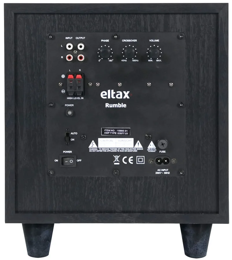

Posté le 02-11-2012 à 15:58:21  profilanswer
Salut, j'ai une question à propos du branchement d'un Caisson de basses actif :
http://www.son-video.com/images/dynamic/Caissons_de_basses/articles/Eltax/ELTRUMBLENR/Eltax-Rumble-Noir_D_900.jpg
Je vois qu'en plus d'un entrée en RCA il y a une sortie en RCA :
 - est ce que la sortie permet de réutiliser le signal dans un autre ampli pour les médium et aigus ?
 - Est ce que l'entrée "HIGH LEVEL IN" permet un branchement sur la sortie HP d'un ampli ?
          -et si oui :  - le signal est-il ré-amplifié (il suffirait de le rajouter sur une chaine sans risquer d'influencer les enceintes déjà en place)
                          - ou bien es ce pour utiliser le caisson comme un caisson actif ?
Merci de vos lumières  :)
Oui, ou pour pour alimenter des enceintes amplifiés (actives), par exemple.
Oui, mais c'est soit l'entrée high level, soit l'entrée RCA, pas les deux en même temps.
Non, si tu passe par l'entrée high level, tu bypass l'ampli du caisson, c'est l'ampli HiFi qui agit.
Message édité par Elias de Kelliwich le 02-11-2012 à 17:05:11

ArrayList
Posté le 02-11-2012 à 18:54:41  profilanswer
Ok merci
