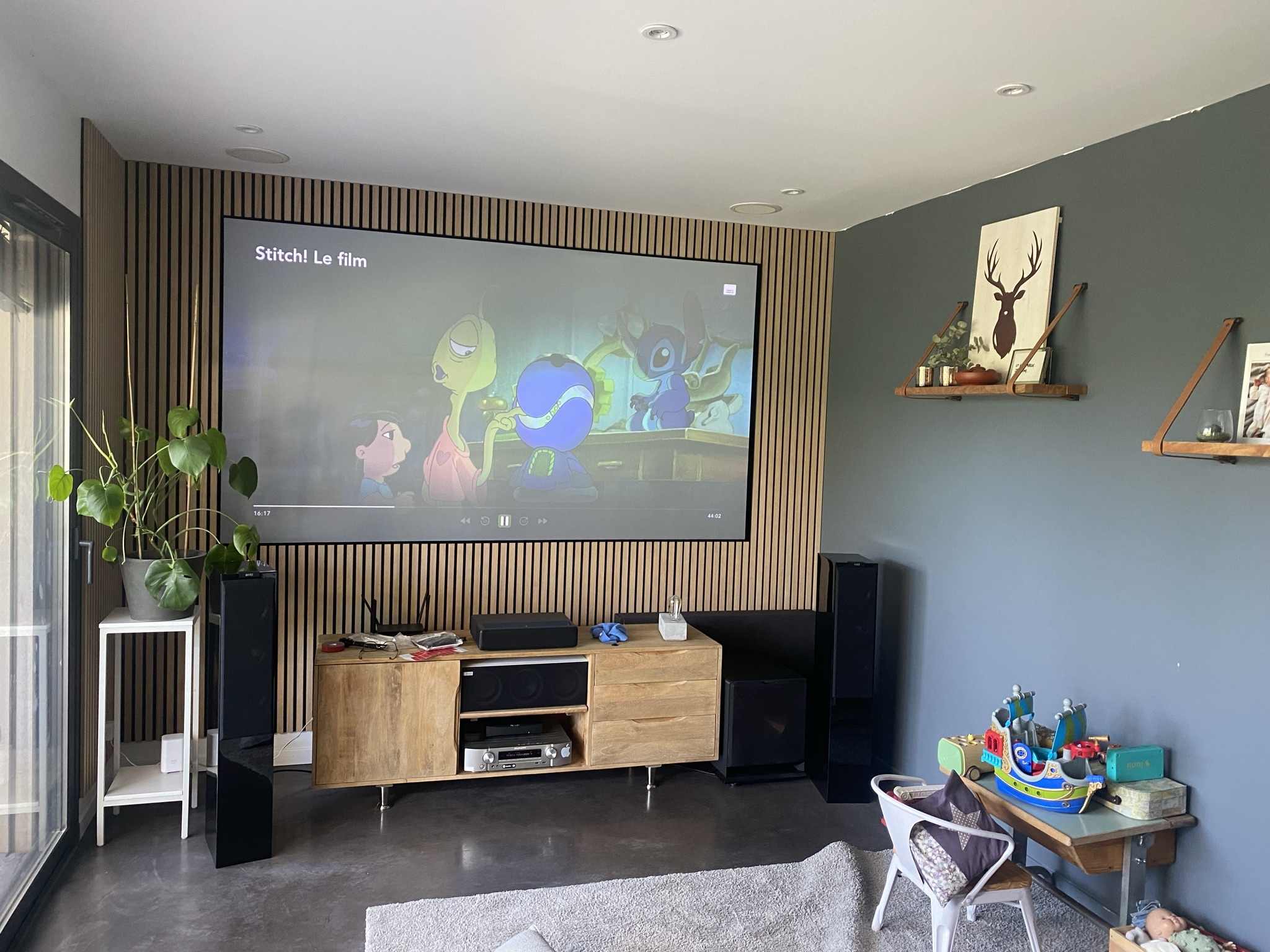

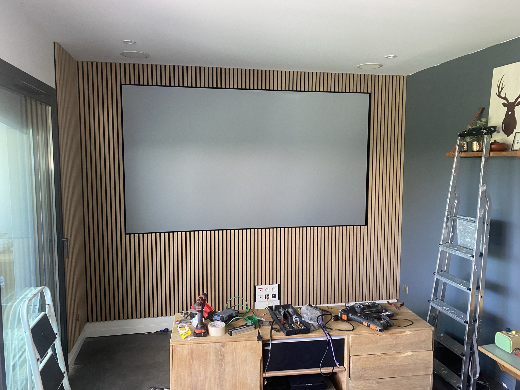

Hello, lurker du topic projo j'avais basculé sur de l'ust il y a 2 ans avec le xiaomi 4K 1S et un ecran Telon :
les photos de l'installation il y a deux ans :-)... qui devait être une piècé dédié mais qui finalement est bien squatté par les enfants
https://zupimages.net/up/23/23/4220.jpeg https://zupimages.net/up/23/23/xk3b.jpeg
J'ai deux petites questions, ile me semble que dafunky tu as eu le 1s et le C2, y a til réellement un interet à passer au C2? De plus je trouve le 1S bruyant, le C2 est-il un peu plus discret  (subjectivement) ?
merci !
If you're not part of the solution, there's good money to be made in prolonging the problem

Je ne connais pas d'UST basé sur la conception ALPD appotronics (fengmi, xiaomi, Vava, etc;) plus silencieux que le 1S. En effet les projos suivants sont plus lumineux dans un châssis de même taille, et lors de mon passage 1S vers fengmi C2 pour moi ça a été ex aequo (et globalement pour moi ça rentre dans la catégorie "silencieux", sauf à regarder du cinéma muet).
Attention, moi j'ai eu un fengmi C2 et non pas un xiaomi C2, mais je ne pense pas que ça change quoi que ce soit niveau sonore. tu peux vérifier sur le blog de greg, il a testé tous ces projos avec son sonomètre dans des conditions identiques.
Ta pièce est superbe.
