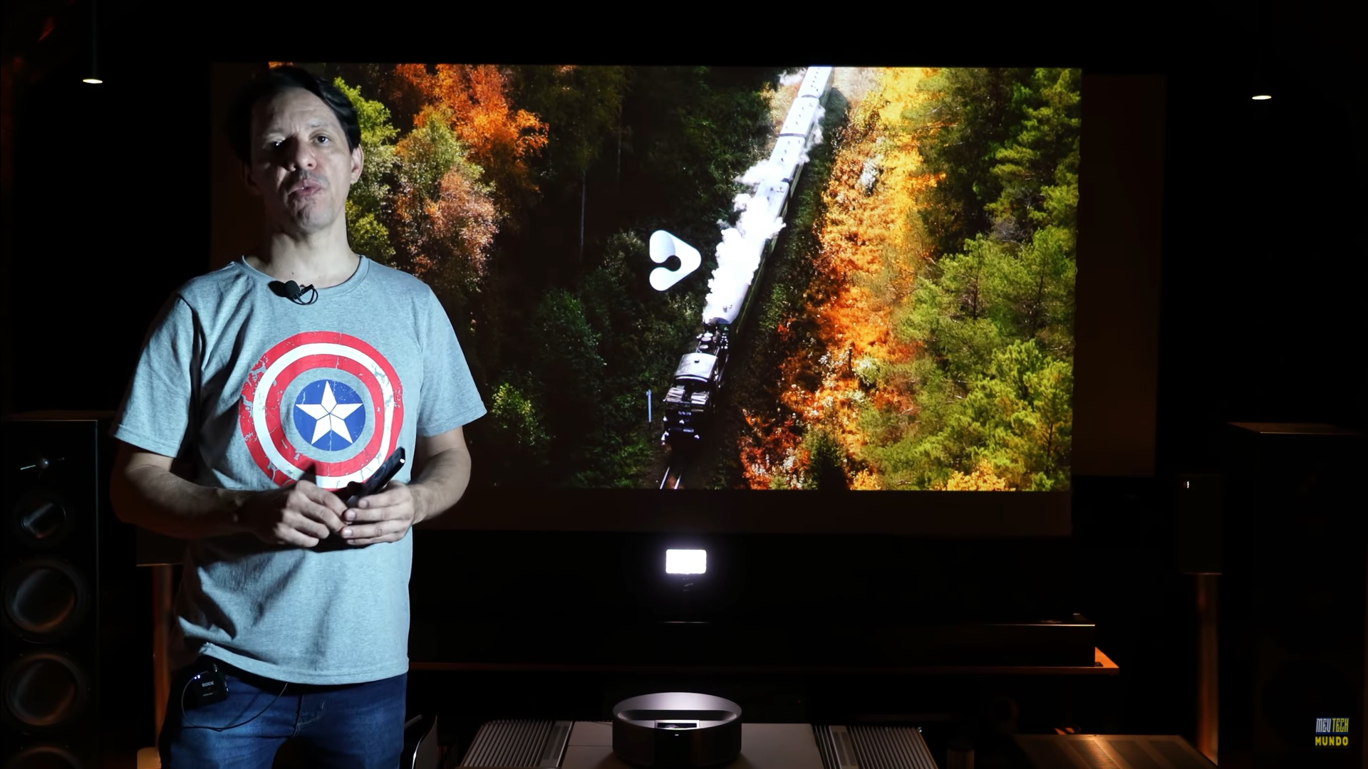

Posté le 26-11-2021 à 22:43:25  profilanswer
Cette vidéo me refroidit encore un peu plus pour le R1. Ce n'est pas un fond de salle bien sûr, mais aucunement comparable avec les autres UST. Du coup, on le met où ?
Ni collé en fond de la salle, ni sur le meuble TV près du mur s'il doit y avoir dans les 45 cm mini entre lui et le mur... A la limite, sur la table basse, mais paye ton ergonomie et ton câblage.
https://rehost.diberie.com/Picture/Get/f/54309
n°2292396
oneil50
Posté le 26-11-2021 à 22:54:12  profilanswer
Oui effectivement le ratio de ce projecteur est assez peu arrangeant. On dirait qu'il est plus adapté à un usage au plafond qu'au sol vu son offset.

C'est grosso modo le recul "short throw", et non pas "ultra short throw", ça trouve toujours une clientèle. En général soit des utilisateurs occasionnels qui le foutent sur la table basse une fois par mois, soit au plafond comme évoqué plus haut.

C’est clairement pas ce que je cherche alors, et c’est dommage parce qu’il avait des qualités, le bougre

Hisense PX1-Pro:
https://www.youtube.com/watch?v=3nEjZ6XQXiY
il a l'air pas mal celui la
n°2295380
dafunky
Posté le 01-01-2022 à 10:31:38  profilanswer
Ils annoncent quoi comme espace colorimetrique ?
J'ai pas trouvé l'info.
n°2295381
gregory bl​og phc
Posté le 01-01-2022 à 10:37:51  profilanswer
Il n'est pas prévu pour l'Europe, nous on aura droit qu'au 100L9.
