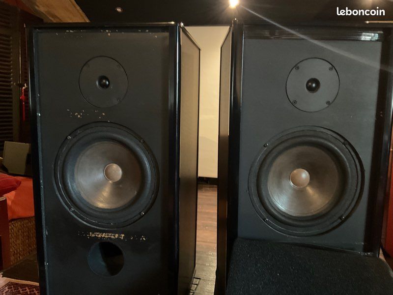

Assures-toi déjà que les tweeters des enceintes soient fonctionnels.
En approchant/collant ton oreille de ces derniers, tu devrais facilement t'en rendre compte.
https://img.leboncoin.fr/api/v1/lbcpb1/images/f7/83/22/f78322d9183cf24be4a3e8085c13f2597b97a909.jpg?rule=ad-large
Voir aussi si les suspensions des hp ne se sont pas désintégrées avec le temps: https://forum.hardware.fr/hfr/Video [...] 6950_1.htm  & si les hp en place sont bien ceux d'origine...
Message édité par sub6tem le 27-11-2025 à 17:34:03

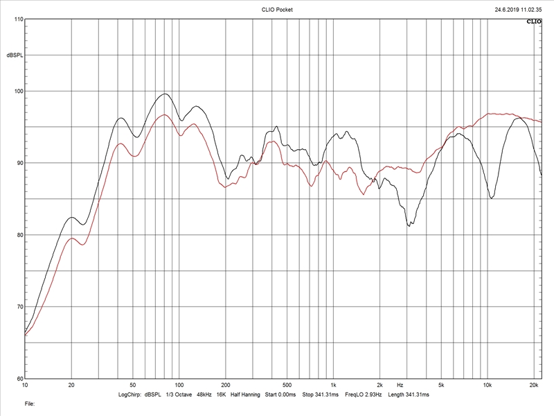

Et j'ai retrouvé, on en avait parlé ici en 2020, c'était d'ailleurs également toi qui était tombé dessus :D
https://forum.hardware.fr/hfr/Video [...] m#t2242456
edit: réponse en fréquence (sur l'axe en rouge, à 30° en noir) de ces Magnat Transpuls 1500 dont le boomer de 38cm est en charge de la bande de fréquence 16Hz-920Hz :
https://rehost.diberie.com/Picture/Get/r/451872
https://www.hifi-voice.com/testy-a- [...] spuls-1500
edit2: en comparaison, les Eltax Monitor MTR 1959 (petites soeurs 12" des PWR qui sont en 15" ) :
https://www.audiosciencereview.com/forum/index.php?attachments/777ba0be-8485-4b83-9ace-dfa55bd2046f-png.255212/
https://www.audiosciencereview.com/ [...] way.40305/
Message édité par Fouge le 30-11-2025 à 11:33:58

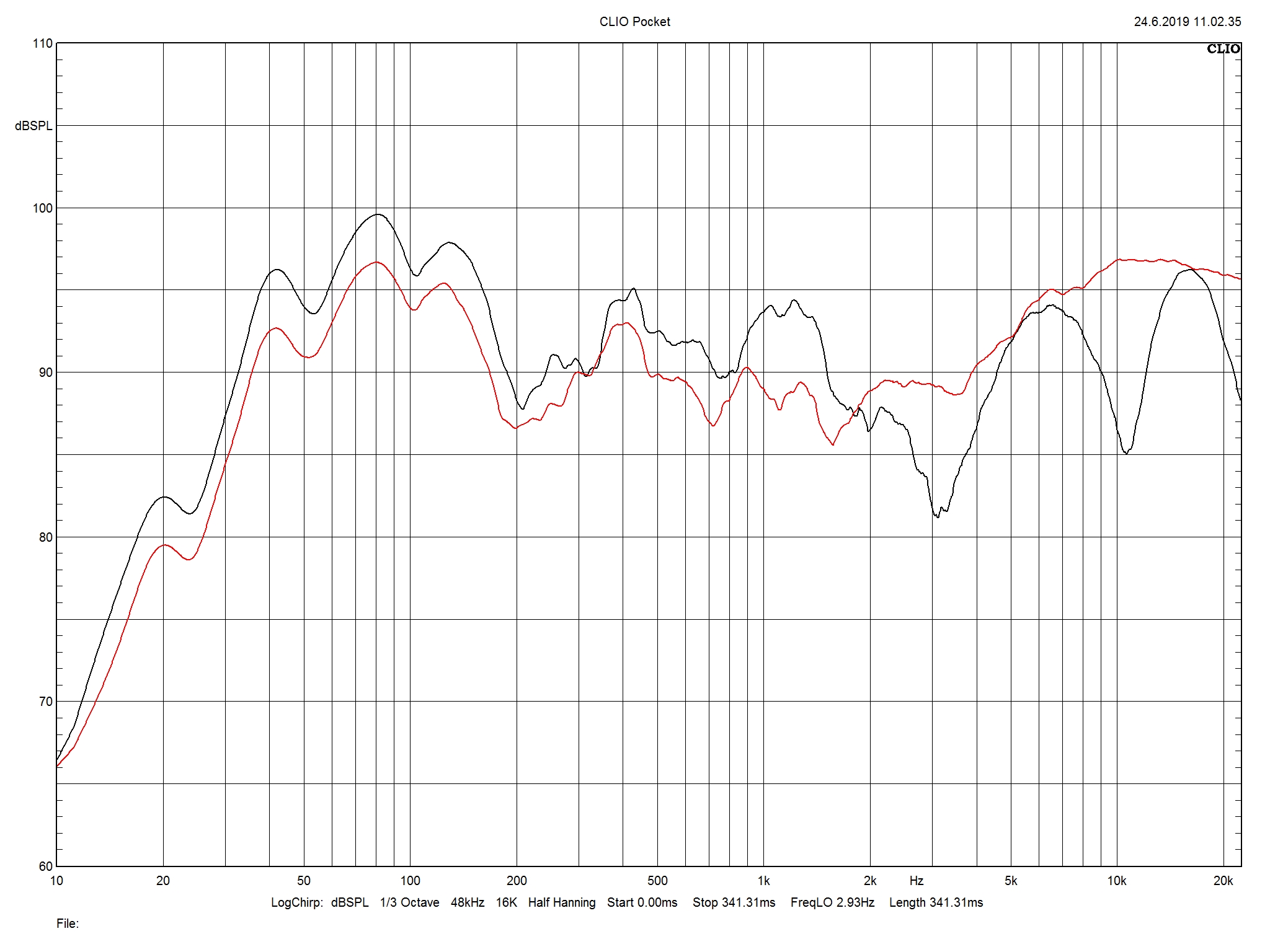

https://www.audiosciencereview.com/ [...] ng.255212/
Comparaison à l'échelle :
https://i.ibb.co/W47C9wnK/hfr-magnat-VSeltax.png
Mais bon les Magnat sont mesurées dans une pièce "conditions réelles", donc au final ce n'est toujours pas comparable...
Message édité par MaybeEijOrNot le 30-11-2025 à 14:55:34
