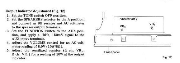

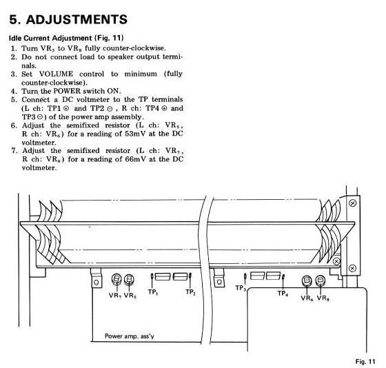

Ben pour régler ton bordel, il suffit que tu me donnes ton mail en PM et je te l'envoie. Ca te va comme ça ?
Si seulement la procédure t'est nécessaire, alors la voila :
http://i173.photobucket.com/albums/w48/renaudmumu/SA7800adjust.jpg
Si le coeur t'en dit, tu pourras aussi régler tes vu-mètres :
http://i173.photobucket.com/albums/w48/renaudmumu/SA7800Vumetres.jpg

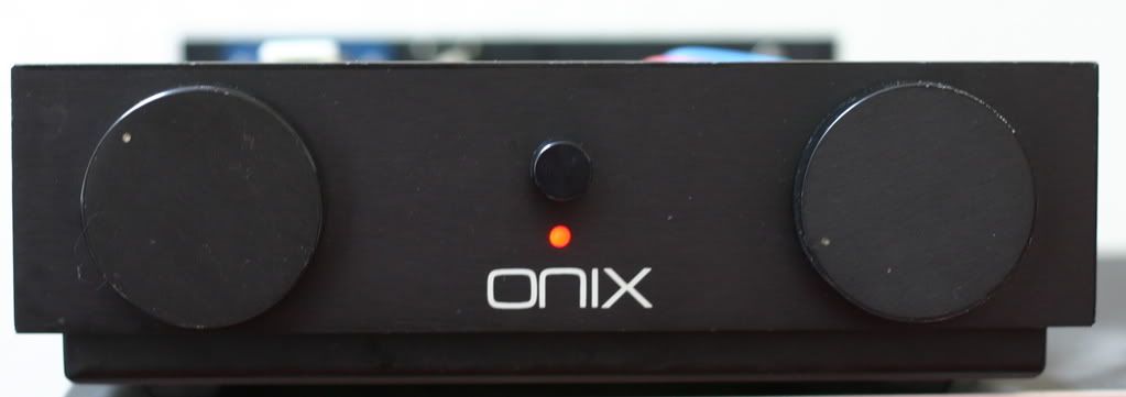

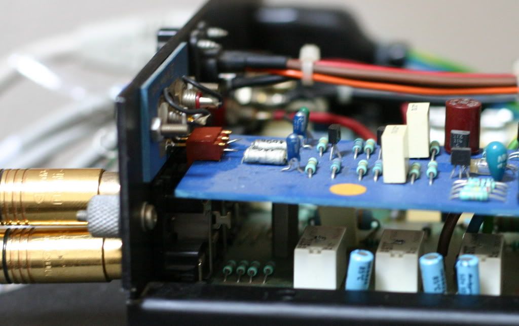

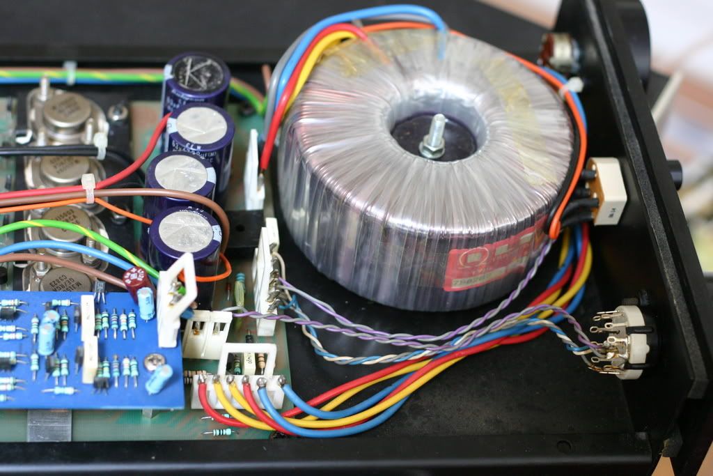

Voilà le STRONG révélé : SE pour STRONG ELECTRONIC. Comme son nom ne l'indique pas c'est de la pure hi-fi Française des années 70. Marque qui tenta de s'imposer dans l'univers professionnel. Son inspiration ? D'après les apparences on pencherait pour Marantz !
http://www.hiboox.com/vignettes/1507/319b0100.jpg
http://www.hiboox.com/vignettes/1507/aa3ccba1.jpg
http://www.hiboox.com/vignettes/1507/60645b52.jpg
http://www.hiboox.com/vignettes/1507/95adf4d6.jpg
http://www.hiboox.com/vignettes/1507/bed1b825.jpg
Mon modèle est hélas aujourd'hui en panne, mais je peux vous assurer de la douceur de cette électronique. Faudra sérieusement que je pense à le mettre entre les mains d'un technicien pour lui redonner vie
http://i173.photobucket.com/albums [...] adjust.jpg
http://i173.photobucket.com/albums [...] metres.jpg
Mais en échange ON VEUT DES PHOTOS !!!   :D   :D   :D
[img]
Merci beaucoup pour le coup de main,pour les valeurs des tensions de courant de repos de mon Pioneer SA 7800,et de la maniere de proceder.
Nickel,c'est tout ce qu'il me faut,j'envoie les photos des que possible,enfin,des que je pourrais...Au fait,comment fait on ,pour envoyer des photos??????

"La mystérieuse petite boite noire" ou comment réparer à la hussarde un appareil qui ne mérite pas un si mauvais traitement.
Voici une photo de notre sujet du jour. Un appareil de longueur à peu près standard, mais de la largeur d'un demi élément. Le ouaibe ne regorge pas d'informations sur le sujet, si une personne bien informée connait quelques détails de cette boiboite, qu'il nous fasse partager son savoir !
http://i173.photobucket.com/albums/w48/renaudmumu/IMG_4093.jpg
Cet intégré (Préamp / Amp) ne marchait plus : impossible de sélectionner les sources, fonctionnement totalement erratique... Bon, ôtons lui le capot :
Ha ben c'est de l'intégré anglais de la belle époque (laquelle ?) : un bon gros transformateur torrique, un schéma simple. Dans les Austin Mini, le radiateur se trouvait non pas perpendiculaire à la route, mais sur le côté. Les anglais toujours friands de certaines exubérances conceptuelles ont surement, dans le cas qui nous intéresse, laissés libre cours à leur imagination. Where is the fucking issue ?
Ho ho : à proximité du transformateur se trouve le sélecteur d'entrées ( à droite... Non, ton autre droite, voila). Mais ce n'est pas un sélecteur classique :
http://i173.photobucket.com/albums/w48/renaudmumu/IMG_4099.jpg
En effet, une petite carte contient des relais (celle du bas, avec les trois composants blancs). Le sélecteur commande les relais qui permettent de sélectionner les sources :
http://i173.photobucket.com/albums/w48/renaudmumu/IMG_4098.jpg
La photo a été prise après la réparation. Si vous regardez attentiovement, les relais ont été percés au fer à souder (dans leur centre) afin de balancer de la bombe contact à l'intérieur. Quand je vous parlais de réparation à la hussarde, vous êtes servis, non ?
Voila, maintenant ça marche !
