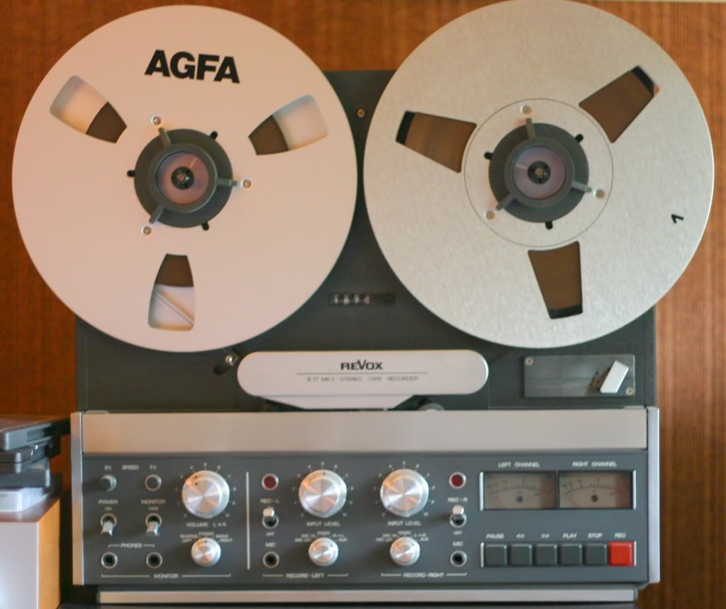

gagarine a écrit :
il doit en avoir plus d'une 40ene B77 A77 PR99MKII etc etc..... sans compter les micros et autres ampli tuner HP etc etc.
 :ouch:  :love:
Et il lui arrive d'en revendre ?
Parce qu'un couple A720/A722 pourrait m'intéresser, ainsi qu'un B750 et un B710 MkII...

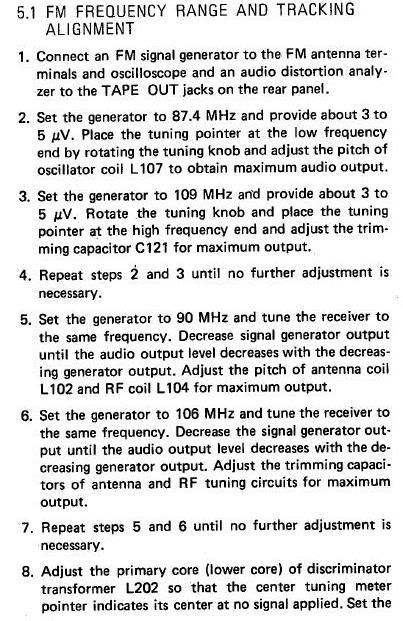

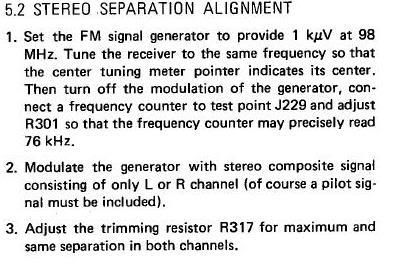

Comment aligner un tuner ?
Ben, heu, à l'oreille ça marche pas ? Disons qu'en général on ne procède pas ainsi. Si vous voulez vous y mettre et si c'est la première fois, prévoyez un tuner sacrificiel. Et puis du temps, des outils...
Tout d'abord, vous devez disposer de quelques instruments de mesures. Commençons par le générateur de fréquences :
On détermine la hauteur du signal, par exemple un signal à 400Hz, sur une fréquence, par exemple 88MHz, avec un certain niveau, par exemple  60db

Trêves d'âneries, le Service Manual de votre tuner doit vous donner les informations sur l'alignement du tuner. Plus votre tuner est naze et bas de gamme, moins vous avez de réglages possibles. Moralité, achetez un tuner BOTL, vous n'aurez pas à vous ennuyer avec un alignement.
Une partie que je vous déconseille de faire, est le réglage des cages. Sur le générateur de fréquence vous sélectionnez 108 MHz. Si vous n'avez pas commandé le générateur pour noel, alors vous n'avez pas de chance. Si vous habitez près de l'autoroute, vous avez quand même un peu de chance, calez vous sur 107.7, c'est pareil. Là vous pouvez réglez vos cages avec les vis (il y a une vis générale à droite des cages, plus une vis pour chaque cage. Les grandes cages c'est pour l'AM, laissez tomber, les petites au nombre de trois si c'est un petit tuner, de quatre si c'est un tuner correct, et plus si on monte dans la qualité suposée, hé ben ces petites cages ce sont celles de la FM. Bon, faut régler ces fklsmdf de cages pour que votre pointeur en façade posé sur 107.7 reçoive bien Traffic info (pasque pour noel, hein, c'était les playmobil ou le générateur, et vous avez choisi le générate... Heu, non, les playmobil).
Quand c'est fait, réglez le bateau de pirates sur 88MHz, ou trouvez un générateur de fréquence, ou une station vers les 88.1 par exemple, puis réglez à nouveau pour qu'avec le pointeur en façade, posé sur 88.1, le tuner soit bien calé sur la station 88.1

Ca c'était le début. Ensuite avec le générateur de signal (laissez tomber le bateau pirate) on envoie le signal sur l'antenne du tuner, et en sortie on branche le distorsiomètre. Il faut régler quelque part la distortion, c'est indiqué sur le SM, afin qu'elle soit la plus faible possible.
Et puis je fatigue, je fatigue, alors la voila la procédure :
http://i173.photobucket.com/albums/w48/renaudmumu/2238B.jpg
http://i173.photobucket.com/albums/w48/renaudmumu/2238BFM.jpg

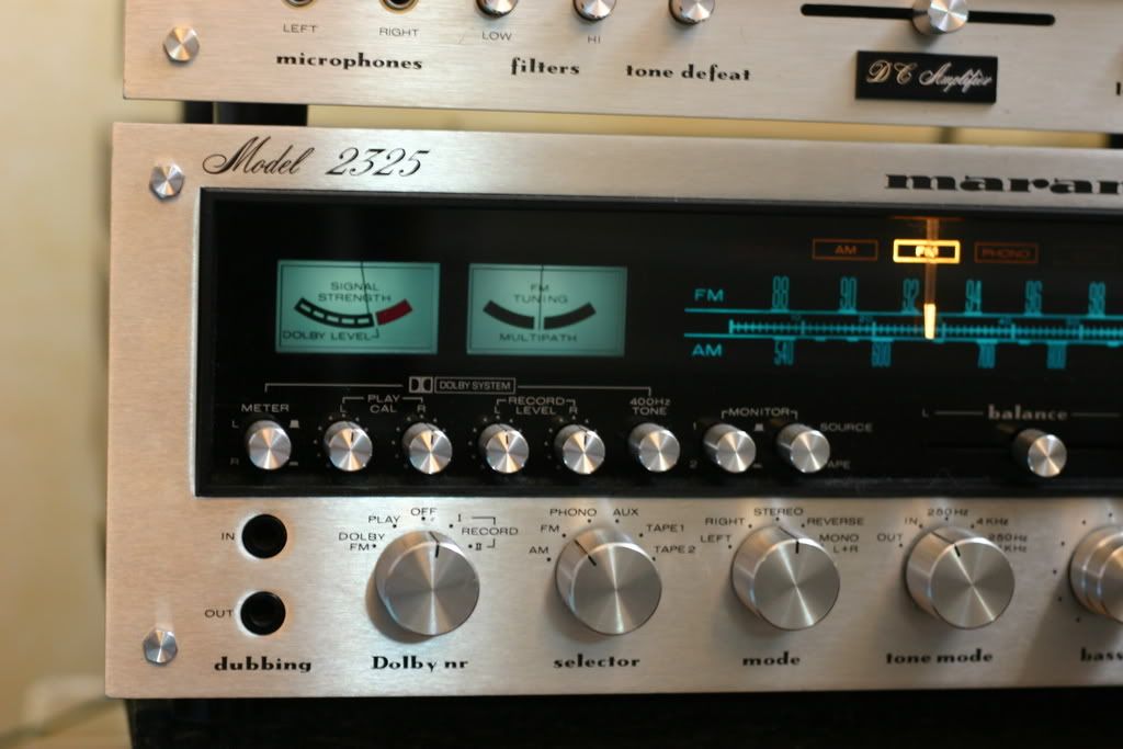

Pour l'écoute, ce sont de petites BW qui sont branchées sur le gros Marantz. Les HP sacrificiels du ban, c'est une jolie paire de petites cabasse (si c'est pas malheureux), et sur le yam sont branchées les Ellipson que voici :
http://i173.photobucket.com/albums/w48/renaudmumu/IMG_4081.jpg
