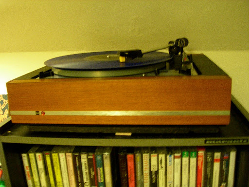

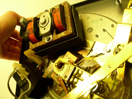

Posté le 06-06-2008 à 13:00:48  profilanswer
Seblish, un 8004?!!  :cry:  :cry:  :cry:  un CR! des photos! http://www.audiorama.com.br/kenwood/kenwood_KA8004_large.jpg
Oui! Je possède un superbe exemplaire hérité de mon grand père sur laquelle il me faisait écouter la BO de Barry Lyndon et les Rhapsodies hongroises de Litz. La 1209 est si réputée que Renaud la met directement en concurrence avec sa Denon...  :o  :lol:  ;)
Pour en parler rapidement, c'est du galet, et pas sous la forme TD 124, ce n'est donc pas aussi rigoureux qu'une belle "entraîneuse directe" ( :wahoo: )
mais j'aime le côté moyenâgeux qui fonctionne toujours:
http://lh4.ggpht.com/Jo7755/R9QSMZfWu8I/AAAAAAAABBU/cjQ6JlFgbT8/DSCN2392.JPG?imgmax=512
http://lh6.ggpht.com/Jo7755/R9QQV5fWuvI/AAAAAAAAA_k/Aknux6iptjw/DSCN2367.JPG?imgmax=512
J'ai tenté avec assez de succès d'en sortir le maximum à peu de frais. (couvre plateau pour étouffer le rumble, hauteur du bras adéquat pour l'angle d'attaque, isolation... câblage, d'équerre et bien réglée...) Je ne l'utilise plus trop en ce moment, mais j'espère lui trouver un ampli "à la hauteur" (hahaha!) un petit Kenwood justement pourrait faire l'affaire ou encore un Receiver...
