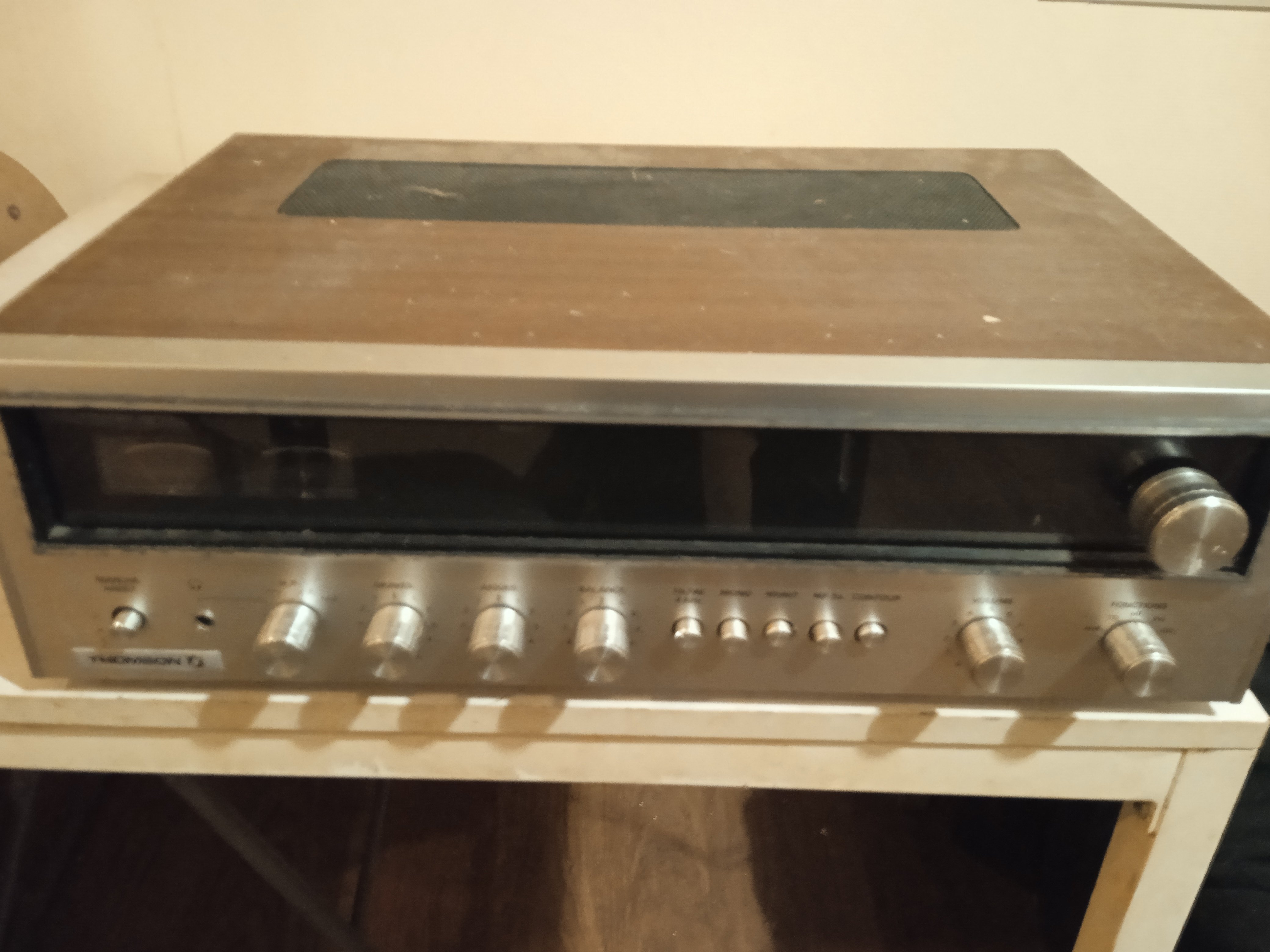

En ce moment, je suis sur la réparation d'un ampli-tuner Thomson (made in Japan, et je dirait année de fabrication entre 1976 et 1979), aucun numéro de modèle indiqué...  :??:
https://www.zupimages.net/up/23/43/lpqs.jpg
L'ampli n'est pas à moi, je le répare pour un ami...
Défauts :
- Pas de son sur la sortie enceinte droite => résolu en changeant le fusible de la sortie droite...  :D
- Crachotement dans les potentiomètres et boutons de sélections => pas encore résolu, j'attendais de recevoir une bombe contact "Kontakt 60" via amazon, donc à faire dans les prochains jours.
- Poussière globale et nettoyage de la façade à faire => il est sale, mais sans défaut cosmétique, un "nettoyage globale" lui rendra un aspect "quasi comme neuf".

- Rajout d'un petit récepteur bluetooth (pas cher à 35€ environ) sur une entrée RCA de l'ampli (récepteur BT reçu, j'ai testé avec mon smartphone ça fonctionne sur une entrée RCA) : https://www.amazon.fr/dp/B08Q7QRXJ8 [...] ct_details + https://www.amazon.fr/dp/B082Z6SNR5 [...] ct_details
PS : je n'arrive pas à trouver le numéro de modèle, il est inscrit nul part sur l'ampli, si quelqu'un à des infos ?  :??:
https://www.audiovintage.fr/leforum [...] hp?t=30040
ça y ressemble pas mal...
Faudrait contrôler les offsets en sortie.
