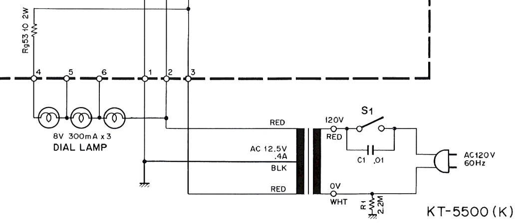

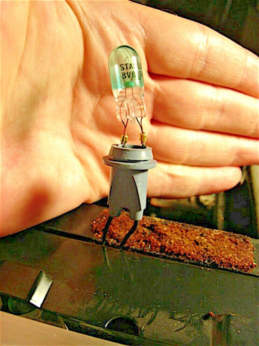

Posté le 13-11-2023 à 09:38:53  profilanswer
j'ai repris un composant "vintage" dans mon installation, un tuner kenwood kt-5500
je l'ai chopé sur lbc, état cosmétique et son nickel mais les lampes ne s'allument pas, vu mètre et bande fm sans rétroéclairage
les vu mètre fonctionnent parfaitement, l'indicateur stéréo aussi
donc, est ce que vous connaissez la procédure ? j'ai regardé mais je trouve pas de choses bien expliquées
et pour la lampe, j'ai pas trouvé la réf exacte mais ça semble assez générique, par contre y'en a qui vendent des leds
mais je veux pas que ça fasse un rétroéclairage différent, je veux le même qu'à l'origine (j'avais déjà eu ce tuner, j'adore sa lumière)
bref, si vous pouvez m'aider
me faudra un fer à souder etc ?
n°2343251
sub6tem
Posté le 13-11-2023 à 11:37:46  profilanswer
Ce sont des ampoules 8v 300mA:
https://rehost.diberie.com/Picture/Get/f/223208
A l'origine, le verre est revêtu d'une sorte de teinte verte donnant l'aspect caractéristique du rétro-éclairage:
https://rehost.diberie.com/Picture/Get/f/223210
amha quasi introuvable aujourd'hui, il faudra donc bricoler pour adapter autre chose...
Message édité par sub6tem le 13-11-2023 à 11:46:55
"L'homme n'a plus les pieds sur terre mais dans sa merde, & attend impatient que son ignorance le perde"
n°2343252
daaadou
o O ° O o Meggy le chat o O °
Posté le 13-11-2023 à 11:56:58  profilanswer
ah super tu gères, le coup de la teinte verte, c'est bien de le savoir
j'ai la réf sur ebay en effet mais pas teinté
ça doit pouvoir se faire avec une peinture adaptée, je vois des trucs à 3 balles dans les magasins de déco
sinon y'en a en led avec les bonnes spec et qui font de la lumière verte...

https://img.super-h.fr/images/2023/12/11/ac9aa4619736c5628b53d4b6dd279579.jpg
et bien, sur ca fonctionne..
Je ne prevois pas de le faire, mais , pour la sience, avec un montage "propre", y a un risque a shunter les 2 ampoules, avec un petit cable qui relie les 2 pin, ou la puissance sencée etre consommée par la poupoule va partir ailleurs, la ou il faudrait pas ?
De toute facon, j'aimerais reparer ca propre, et, si je ne trouve pas d'ampoule qui corresponde, quel montage faudrait -il faire en remplacement ( LED et resistance en serie j'imagine,mais comment calculer ça ?

loukoum a écrit :
j'ai tenté de faire un "pont" entre les 2 bornes d'une des ampoules HS.....et bien, sur ca fonctionne..
Salut,
j'ai du mal à suivre....
Qu'est-ce qui fonctionne ?
Si on s'en tient au schéma, le fait de shunter 9 & 12 équivaut à mettre en court-jus l'alim des lampes via R19/20 lorsque l'entrée AUX est sélectionnée (& c'est pas bon du tout !!!).
Message édité par sub6tem le 11-12-2023 à 18:17:54

sub6tem a écrit :
Salut,
en fait, je suis parti du principe, que au vu du schéma, la lampe faisait la "continuité du circuit" , et qu'en shuntant les 2 bornes de celles -ci, ca équivalait a "fermer " le circuit, et lorsque je fais ca, ben l'ampli fonctionne , j'ai du son dans les enceintes..
Bien sur, j'ai fait le test juste pour savoir , je ne prévois pas de rester comme ca, mais ca me permet de dire, je pense, que le fait que la lampe soit HS est la raison du non fonctionnement de l'ampli sur les 2 sources avec les ampoules HS
Mon Flickr!    Ma galerie
 HS
Pour moi, d'après le schéma, les 2 n'ont absolument rien à voir.   :??:
Difficile d'en dire plus sans avoir l'ampli entre les mains, mais je te conseillerai de faire preuve d'une extrême prudence en intervenant sur cet appareil si tu n'es pas sûr à 100% de ce que tu fais.
Au mieux, tu risques de provoquer + de dégâts, au pire engendrer un appareil dangereux à l'utilisation !!!

Alors, dis moi ou je trompe stp, dans ma comprehension..
j'ai l'impression que les lampes servent de "pont, ou resistance", que le courant , via le selecteur S1-3, rentre, pas exemple, sur la borne 11, passe par  l'ampoule pour ressortir sur la borne 14, et qu'une ampoule HS serait comme si on avait coupé une pate à une resistance, et le courant ne pourrait plus passer, comme un interrupteur ouvert...

Selon moi, (je n'ai pas la science infuse  :o )
Cette partie du schéma ne sert qu'à alimenter les voyants phono-tuner-aux en fonction de la position de S1-3.
Cela n'a pas de rapport avec la modulation (signal) qui arrive à l'ampli.
Si l'appareil fonctionne correctement sur l'entrée phono & pas sur les entrées tuner/aux, je ne vois qu'un problème possible au niveau sélecteur S1-1/2:
https://i.ibb.co/Chmjqfq/pio-sa-420.png
Maintenant comme dis précédemment, sans avoir l'appareil sous les yeux, je ne peux que spéculer.
Les schémas sont parfois bien différents de la réalité...

Bon, j’ai bien fait d’insister, bien démonter la façade avant, pour un meilleur accès aux commandes.. Après 2/3 coups de kontact 60, qq allez retours du sélecteur de voie, tout remarche !
https://img3.super-h.fr/images/2023/12/19/snapshot_282475249feb3a1eab4cd7ec8.jpg
En bonus, la loupiote « tuner » s’allume, c’était juste un faux contact  :D
