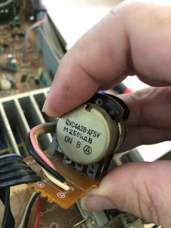

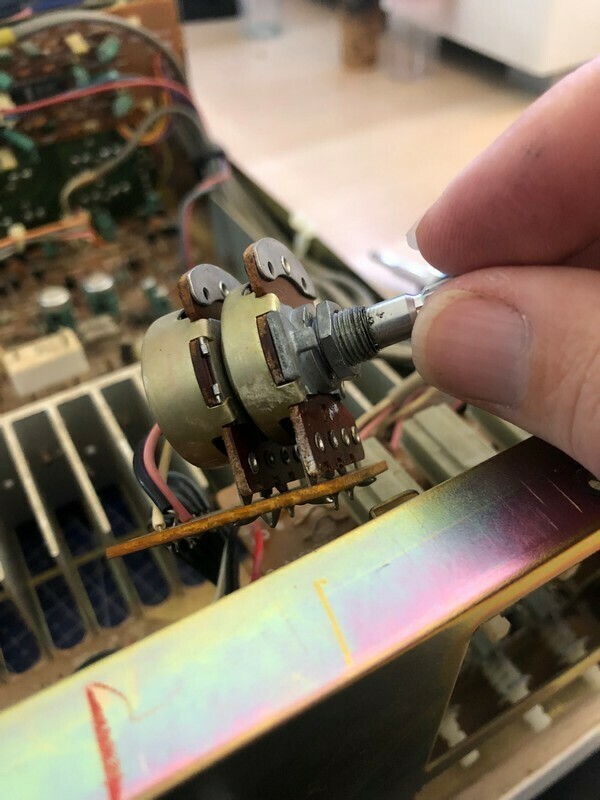

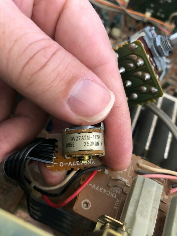

Bon, jer eviens sur mes soucis de "crachouille " sur mes ampli..
La manip de la bombe contact au cours des potar a trés boien fonctionnée sur le pioneer, mais bcp moins sur le JVC (AX 1)
Au cas ou;, le JVC est un achat trés recent, que j'avais bie nsur testé, et auquel je n'avait pas trouvé de souci, c'est en le branchant et commencant a l'utiliser un peu plus que ca a commencé, et la ca empire même..
Je n'ai pas de son sur une voie, MAIS, je retrouve du son si j'utilise la fonction "mono"..Du couop, ca peut toujours venir des potar?
Au cas ou , j'ai pris en phot le potar de volume, et celui de balance...
https://img.super-h.fr/images/2023/03/12/b7717cee80a869002f94fd019de8c25f.jpg
https://img.super-h.fr/images/2023/03/12/b4535c764b2c70be56f39459f5944814.jpg
https://img.super-h.fr/images/2023/03/12/dcc014d280a42316caef22462591c5a7.jpg
Vous pensez que je peux me lancer dans le changement (j'ai un petit fer à souder), ou le fait que je retrouve du son en passant en Mono nous indique que ca vient d'ailleurs ?
Mon Flickr!    Ma galerie
n°2330412
sub6tem
Posté le 12-03-2023 à 12:08:18  profilanswer
Salut,
si tu retrouves le son sur les 2 voies en actionnant le commutateur mono, les potards bal/vol ne sont pas en cause:
https://i.ibb.co/mv17C83/jvcax1.png
Peut-être un mauvais contact au niveau des sélecteurs de source (tuner/phono/aux/tape/tape monitor...), ou une soudure sèche quelque part ?
Le problème est-il présent sur toutes les entrées ?
Message édité par sub6tem le 12-03-2023 à 12:08:57

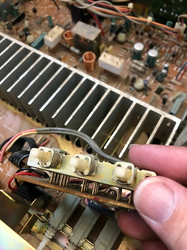

Merci pour toutes les réponses..Du coup, conclusion (normalement  :o ) de l'operation "on achete un viel ampli et  on veut qu'il marche"
Aprés avoir bien dépiauté la façade, je m'aperçois, orienté par tes post , qu'effectivement, quand je tripote les boutons de source, y a un truc ^^
On demonte , on asperge par les petites interstices de devant (c'est globalement moulé, et soudé directement sur le CI)
https://img.super-h.fr/images/2023/03/12/96cc529b5dbe1be10c648e4943bb3db6.jpg
On teste, et tout marche nickel!

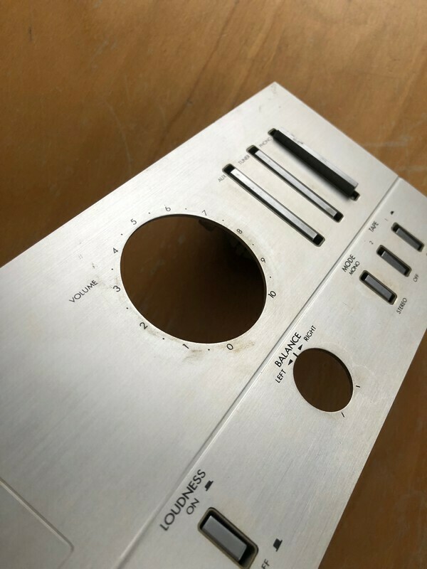

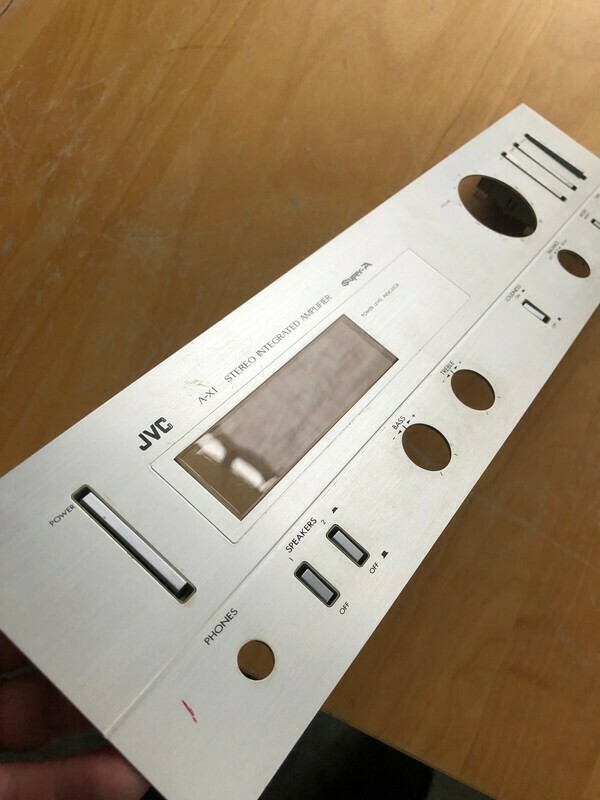

Du coup, j'en profite pour passer u coup de propre sur la façade
https://img.super-h.fr/images/2023/03/12/fa7fc082fd3c5683f75755407c306093.jpg
Qui, quand on regarde de prêt, est un peu cracra https://img.super-h.fr/images/2023/03/12/8cb9d50a60d9a22652e5cd6cb71e11aa.jpg
C'est propre,
https://img.super-h.fr/images/2023/03/12/de760c77ae67302f1db2f5fe33f99a29.jpg

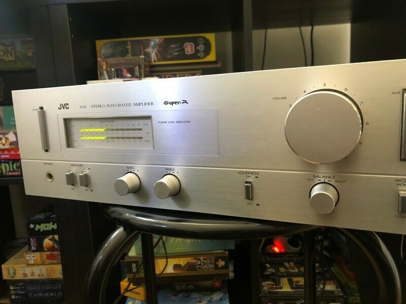

Je reviens sur mon dernier ampli (jvc A-X1), que j'ai un peu trop tendance a laisser allumé toute la nuit en oubliant de l'eteindre..
LE fait qu'il soit indiqué "Super A" sur la facade me fait un peu douter, serarit-il en classe A?
Il me semble que ca consomme un max, y compris au  repos..
J'ai essayé de regarder sur le net, mais je n'i pas trouvé mon info...
Globalement, comment savoir si un ampli est A ou A/B?

n°2330808
mulanee
Posté le 17-03-2023 à 08:52:46  profilanswer
Pas facile de le savoir, d'autant plus qu'il y a les faux classe A comme par exemple ceci: technics se-a5
