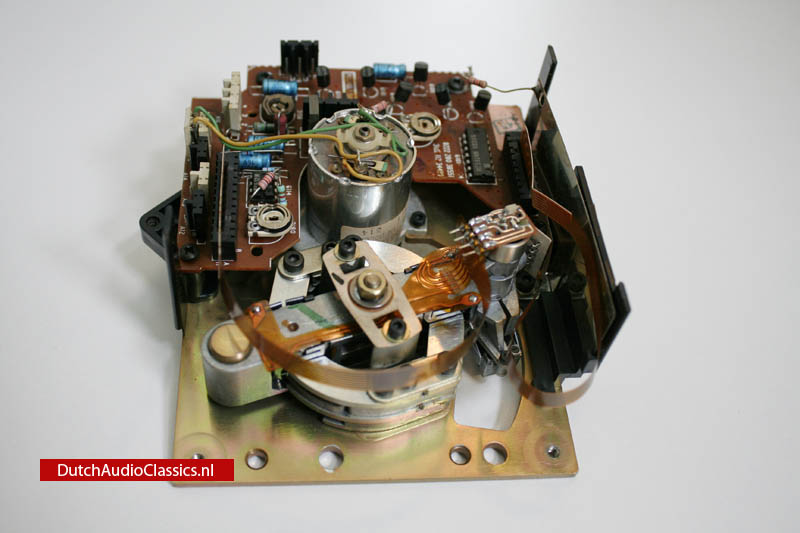

La mécanique de lecture à elle seule (CDM0/1), à bras galvanométrique est, selon moi, digne d'une belle pièce d'horlogerie. :love:
https://www.dutchaudioclassics.nl/img/info/philips/philips-cdm0/groot/Philips-cdm0-cdmechanism-010.jpg

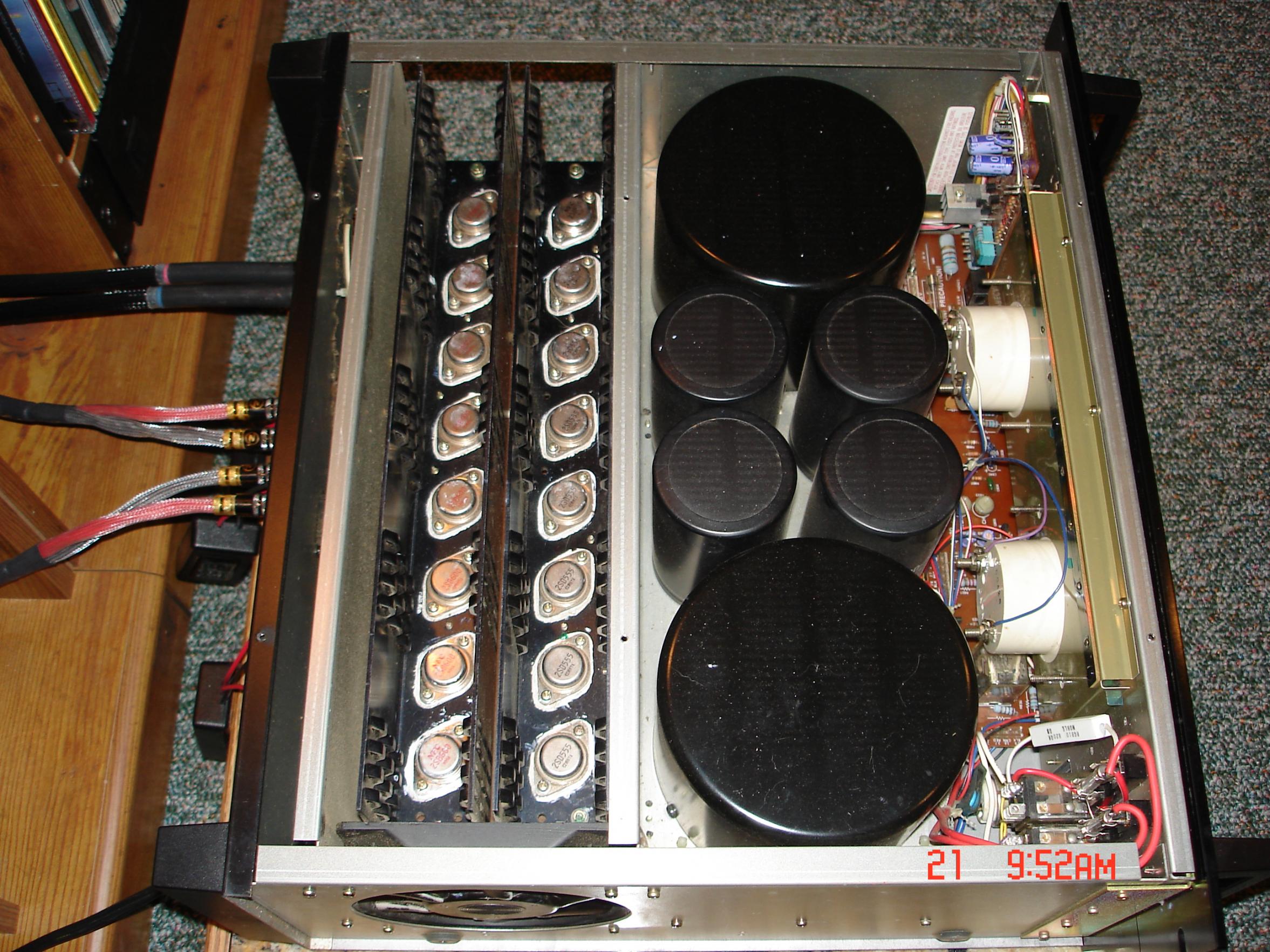

Ils ont pourtant sortie pas mal de matos hifi dans les années 70/80, dont quelques gros amplis de puissance plutôt sympa:
https://images.reverb.com/image/upload/s--kHgpa2lw--/f_auto,t_large/v1676067574/gxym9rq4an9lcijppvo0.jpg

Terrible aussi la puissance de sortie
600W à 0dB sous 4ohms visiblement....
 :love:
Le genre à faire tomber les vitres et déshabiller les gens?  [:moustik42]
n°2334987
nicobule
Pilou-Pilou
Posté le 26-05-2023 à 12:04:14  profilanswer
Punaise c'est beau ça.Tout est beau, l'intérieur et l’extérieur.  [:kazama:3]
n°2334996
ManuLM
Posté le 26-05-2023 à 16:42:36  profilanswer
ca c'est pas des capas de petit joueur :O   [:mac_lane:1]
