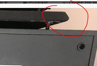

Aujourd'hui, flanerie en vide-grenier, j'ai dégoté pour 10 balles une petite platine Toshiba SR-210.
Platine manuelle, en bel état, tout est ok. Le seul hic c'est qu'elle tourne dès que je la branche sur le secteur. Le switch on/off n'agit plus. Obligé de débrancher pour qu' elle s'arrête.
J'ai regardé à l'intérieur de la bête, heureusement il n'y a pas grand chose: l'arrivée du 220v, qui va sur la petite carte électronique, ensuite l'aller au switch on/off, retour à la carte, puis le moteur.
Le switch semble ok, par contre je soupçonne le condensateur 0,047uf qui a l'air fissuré.
Votre avis?
