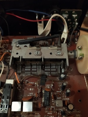

Destrio5
Posté le 04-01-2022 à 07:10:34  profilanswer
Bonjour,
J'ai un problème de réception FM sur un Schneider 6691. Je l'ai ouvert et je me demande comment s'appelle cette pièce :
https://www.cjoint.com/doc/22_01/LAegjiMfKsx_AmpliTunerSchneider01.jpg
Bonne ou mauvaise idée de mettre du spray nettoyant contact électrique dessus ?

Posté le 04-01-2022 à 09:12:26  profilanswer
Destrio5 a écrit :
Bonjour,
https://www.cjoint.com/doc/22_01/LA [...] ider01.jpg
C'est un condensateur variable à air et ça ne présente aucun intérêt de mettre du spray contact puisqu'il ne faut pas qu'il y ait un contact.

Destrio5
Posté le 04-01-2022 à 19:45:57  profilanswer
--> Ah merci, je m'endormirai moins con ce soir  ;)

Ca n'a pas vraiment sa place ici, mais vu que je vois des gens qui ont l'air de maitriser, j'aurai besoin d'une soudure d'un tout petit câble qui s'est détaché d'une carte électronique.
Je ne sais même pas à qui demander ça comme artisan, et je ne sais même déjà pas comment dénuder un câble aussi fin :D
C'est pour le boitier de contrôle d'un Subpac S2, c'est un appareil de légende introuvable :o
J'ai trouvé un indien rue Marcadet qui m'a fait ça pour 5 euros.
Il m'a dit que je pouvais aussi lui amener mon Scott 420A qui a voie qui déconne, pour vraiment rester dans le topic, désolé :o
Message édité par back_terry le 02-02-2022 à 16:56:33
Ah c'est bon, ça ! Alors partage son adresse, ce petit gars mérite d'être connu !  :sol:

Espace informatique, 127 rue Marcadet, Paris 18, franchement il m'aurait demandé 50 balles je lui aurai filé tellement il m'a dépanné  [:cerveau klem]
