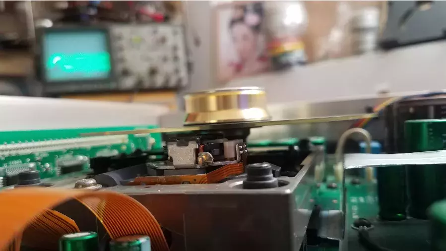

Bon, après discussion avec le vendeur, il me rembourse 250€, soit le prix d'un nouveau laser. Je ne peux pas me résoudre à laisser tomber cette platine, c'est plus fort que moi.
Z'en pensez quoi ? Pièce d'occasion, ils disent "testé" mais rien ne le prouve, prise en photo à l'arrache sur un bureau.
€ 239,00 | Lentille Laser tête Laser d'occasion et testé KSS-273B
https://a.aliexpress.com/_vUCx5e
Salut,
honnêtement, mettre 240e (+port & taxes éventuelles à l'arrivé...) dans un optique d'occaz sans être sûr à 100% que le bloc de ta platine soit HS, cela me parait risqué...
Il peut-y avoir d'autres raisons au fait que le laser ne soit (à priori) pas alimenté.
J'ai remis en état un lecteur Rega planet il y a quelques mois en pensant en première instance que le bloc optique était naze, résultat: c'est l'électronique de commande qui merdait...
A toi de voir,  ;)

Bon je vais devoir l'admettre mais j'ai pulvérisé une grosse giclée de nettoyant contact sur l'optique pensant nettoyer et depuis, black out.

Un  nettoyant contact c'est pour les contacts pas pour les optiques de CD.
Cela dit je trouve au vu des photos que le bloc optique seul a l'air très quelconque et qu'on le voit partout.
Les 240€ c'est pour quelle pièce au juste ?
Le mécanisme complet je présume.

Et depuis la giclée de nettoyant contact que se passe-t-il ?
La lentille a la cataracte ou quoi ?
n°2291339
mister_755
Nostalgeek
Posté le 16-11-2021 à 16:48:21  profilanswer
Il semblerait !
Depuis la giclée, quand j'insère le cd il ne se passe rien. Le cd ne tourne pas, comme s'il n'était pas là.
Ah oui, c'est sûr, c'était peut-être pas une très bonne idée !  :lol:
Essais d'attendre quelques jours que le produit soit complètement évaporé & refait une tentative.
Si du produit s'est introduit dans le puits, sur le prisme/réflecteur en quantité suffisante, possible que cela perturbe suffisamment le chemin optique pour ne plus voir le laser s'allumer ?.
En espérant que ton nettoyant contact ne laisse pas de résidus à l'évaporation... :sweat:
(c'est quand même mal barré toussa... :D )
J'ai pensé effectivement que le produit a pu laisser un film qui empêche le laser de circuler. Normalement ce produit ne laisse aucun dépôt mais il ne doit pas falloir grand chose pour perturber le fonctionnement du laser. Cela dit, de là a ce qu'il soit complètement obstrué....
J'ai vu un tuto qui consiste à soulever la lentille et nettoyer avec un coton tige le dessous de la lentille. Ça semble risqué mais au point où j'en suis ;
http://www.lampizator.eu/LAMPIZATO [...] ology.html
A éviter....
une opération qui ne sert à rien en règle générale & engendre le risque de tout flinguer.
(d'autant plus que ton bloc ne semble pas se prêter à ce genre d'opération)
https://img.alicdn.com/imgextra/i4/2796349972/TB21AKJd4lmpuFjSZPfXXc9iXXa_!!2796349972.jpg
Ce mec est un allumé idiophile qui massacre de beaux lecteurs avec ses "tweaks" & tubes alakon... :o

Ah oui, je confirme, Lampizator est totalement cintré...Il me fait penser à ces Jacky tuning ouns ouns....
Il bousille des platines qui sont bonnes telles quelles pour en faire des horreurs. Et tout y passe.  :pt1cable:
Sinon, tu as fais ce qu'il ne fallait surtout pas faire, injecter un produit dans la tête laser, on ne fait jamais ça.
Elle est donc irrattrapable, tu n'as plus qu'à trouver une platine en rade avec méca équivalente ce que perso je ne ferais pas.  :jap:

Mais selon toi, l'échange du laser ne résoudrait pas le problème ?
Ben c'est à dire que maintenant que tu as bousillé la tête pour de bon on n'en sait rien, si ça se trouve c'était juste un circuit intégré....

C'est encore moi. Nouvel essai (on ne sait jamais :D ) non concluant ce matin, pas de miracle. J'avais demandé au vendeur s'il testait réellement l'optique ou pas il m'a envoyé une photo. Bon je vois un oscillo derrière, le bloc est bien le kss-273b....
https://zupimages.net/up/21/46/qazt.jpg
