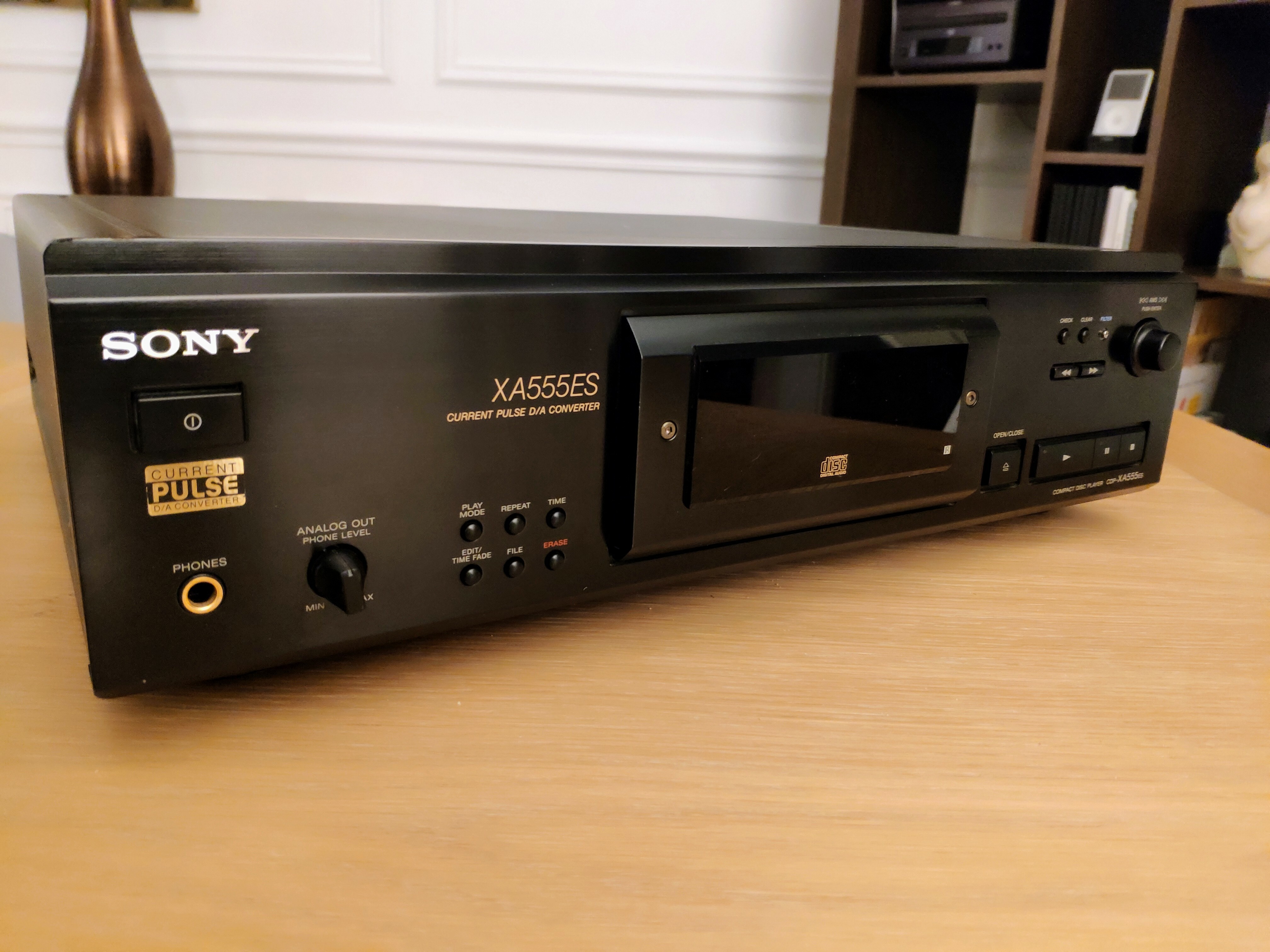

J'ai reçu aujourd'hui ma platine CD Sony CDP-XA555ES.
Vraiment un superbe appareil bien construit (14kg !)
Et pas de chance, je rencontre quelques problèmes...
Le lecteur est capricieux, il affiche immédiatement le nombre de pistes et le temps total, mais il a parfois du mal à sauter des pistes, il mouline, j'entends le moteur qui patine, et revient à la première piste ! Et parfois tout va bien.
Quand j'ai déballé la platine, elle était gelée, la journée passée dans le camion je pense, et elle ne voulait rien savoir. Mais même après avoir repris des couleurs, les problèmes persistent, même si globalement elle fait le taff, toujours ce problème de saut de piste.
J'ai nettoyé la lentille à l'alcool, pareil.
Donc si vous avez des idées je suis preneur.
Sinon, je pense qu'une bonne révision lui ferait du bien (notamment le graissage de ce superbe mécanisme unique !! Pour rappel sur ce modèle équipé d'un palet presseur, c'est le cd qui se déplace et non pas la lentille), si vous avez des bonnes adresses en RP ??
Merci à tous !
Allez 2 petites photos, notamment l'intérieur qui est superbe :
https://zupimages.net/up/21/45/h3ij.jpg
https://zupimages.net/up/21/45/vm06.jpg
Message édité par mister_755 le 09-11-2021 à 20:03:22

Les inscriptions sont fermées, personne pour me télécharger le service manual ;'( ?
Je suis un peu dégouté, ce matin toujours le même problème, elle refuse de lire, je remarque aussi que le moteur n'est pas dans la bonne position lorsque le tiroir est ouvert, normalement il est en position centrale pour permettre l'insertion et le retrait du cd mais là il est au plus près de la lentille ? Une courroie fatiguée ? Ça semble se déplacer avec un engrenage...
. Voir photo.
Et puis d'un coup elle se met à fonctionner.
Souci de graissage ? Servomoteur ? Tout le mécanisme semble enfermé dans le tiroir.
Je ne pense pas que cela vienne du bloc optique, elle n'arrive pas à lire le cd car le moteur qui fait avancer le cd semble déconner.
Un si bel objet.....
https://zupimages.net/up/21/45/jnwe.jpg

Après quelques échanges sur un groupe FB, il faut que je contrôle les Switchs qui détectent l'ouverture / fermeture du tiroir.
Un grand coup de nettoyant contacts là dessus !
Salut,
https://www.manualslib.com/manual/1 [...] 555es.html
Il faudrait vérifier que le moteur de tracking (celui qui déplace le cd//bloc optique), est bien alimenté lors de la séquence d'initialisation. (qui devrait renvoyer le "plateau"/support cd en position "centrale" ).
Il est possible que ce moteur soit déficient/encrassé.
Encrassé je ne pense pas. Quand il se décide à marcher il fonctionne très bien.
Pour moi le problème vient de là ; qu'est-ce qui peut faire qu'il ne se met pas en route ? Il y a bien un petit Switch qui transmet l'info "ouverture du tiroir"
Ben justement, un moteur "encrassé" peut avoir un fonctionnement aléatoire, cas que j'ai déjà rencontré sur quelques platines cd...
C'est pourquoi il serait judicieux de contrôler si présence de tension à ses bornes lorsqu'il est sensé se déplacer.(à la mise sous tension du lecteur par ex, en phase d'initialisation ou le plateau doit reprendre sa position)

Si tu peux démonter ce moteur, tu lui met du 6 volts maxi et tu le fais tourner dans les deux sens, plusieurs fois.
Attention toutefois à ce qu'il ne chauffe pas.  Une pointe d'huile fine (genre Armistol) sur les axes, ça peut aider.  ;)
Léger graissage des pignon avec de la graisse silicone blanche.
Encore plus dangereux que le bruit de centaines de bottes et de matraques, le silence feutré de millions de pantoufles.

Ben j'hésite a l'emmener en révision du coup ! Mais ça fait grimper encore le prix !
Et petit ressenti à la con : elle déconne souvent "à froid", et des qu'elle est.un peu chaude elle fonctionne. Par exemple hier soir je l'ai laissée pendant 3h en lecture cd et tout allait bien :(

Allez petit retour à froid (c'est le cas de le dire) ;
Je rentre chez moi, j'allume la platine, un cd est dedans, la lecture démarre tout de suite, mais impossible de changer de piste, ni même d'avancer. J'ouvre le tiroir, mais le cd ne vient pas. Je referme et impossible de lire, rien.
J'ouvre le tiroir et je laisse ouvert pour regarder un truc, et au bout de quelques secondes, pouf le cd avance en position de retrait :??:
Pourquoi ce laps de temps ?
Je referme et là magie je peux écouter la musique. Mais impossible de passer de la piste 1 à 7 par exemple.
Au bout de plusieurs tentatives, tout fonctionne à peu près.
Donc à froid elle déconne.
Là j'écoute ma musique et ça fonctionne

Video du problème. Dans le cas présent le mécanisme revient en position, mais ça n'arrive pas souvent ;
https://youtu.be/yBOJtf-Tt1I

Ouaip, ben c'est vraiment que dalle, c'est juste que ça "coince" quelque part et à froid.
Donc démontage, nettoyage des pignons, remplacement de la seule courroie, désoxydation des contacts de fin de course, rails de guidage etc.
Oublie ta graisse à vélo. Casse ton Codevi (qui sert à que dalle) et achète toi de la vraie graisse blanche silicone à lubrifier les plastiques.   ;)
N'en mets pas des tonnes, juste avec un coton tige, ça suffit, par contre dégraissage de la vieille graisse à l'alcool et pas à l’acétone, surtout pas !
Si tu es dans le 92, j'habite Boulogne, tu me paies un jus, tu prépares 3000 euros en petite coupure et je viendrais avec plaisir.
Non, je déconne, par contre MP quand tu veux....
Message édité par lowlow07 le 10-11-2021 à 21:46:54

La dernière fois que j'ai eu à réparer une platine CD Sony (bien moins sophistiqué) et qui avait des problèmes similaire c'était la lentille, j'ai du la remplacer après avoir tout dépiauter et tout tester aux alentours, je me refusais à croire que ce truc la pouvait tomber en rad.
En faite autour de la lentille il y a des bobines monté sur un système "d'amortisseurs" en plastique, et également un peu de ferrite, quand le courant traverse ces bobines ça permet de faire bouger la lentille et surtout de permettre un "focus" de la diode laser sur le CD.
Avec les différents potard de réglage présent sur la platine et une doc Sony qui donne la formes des signaux à obtenir à l'oscillo on peut donc régler ce "focus" en agissant directement sur ces fameuses bobines, j'ai réussi sur le coup à refaire fonctionner ma platine mais passé un certain temps hop les pistes sautais ou alors elle avait du mal à les trouver, c'était très aléatoire par moment ça allait très bien, en laissant l'oscillo j'ai pu voir que le signaux ne restaient pas au top comme recommandé par la doc malgré les réglages, j'ai donc commandé une nouvelle lentille avec tout ce qui va avec et tout est rentré dans l'ordre.
En démontant la lentille d'origine j'ai pu la comparer à la nouvelle, et tout le système d'amortisseurs en plastique était jauni et visiblement "fatigué" peut-être une piste ...

Merci pour ton retour d'experience.
Il semblerait que mon problème soit résolu (enfin...j'espère).
Sur les conseils d'une personne sur un groupe FB consacré à la gamme ES Sony, j'ai appliqué du pulvérisant nettoyant contacts sur les switchs de fin de course du moteur (je crois que ces petites pièces mécaniques sont connues pour s'encrasser ou rendre l'âme).
Sur l'instant ça n'a rien donné, mais après une nuit, je n'ai plus aucun problème.
Il faut croire que le moteur ne savait pas où il se situait, d'où le problème de mauvais positionnement à l'ouverture du tiroir.
Espérons que l'effet ne soit pas temporaire !
Mais pour le moment, elle marche du feu de dieu, je l'ai torturé avec un multitude d'ouvertures fermetures, lancement de cd, sauts de pistes de la mort :D, RAS !

J'ai un peu laissé tomber, la platine ne lit plus rien...
J'insère le CD, rien je se passe, avant il tournait et j'avais les pistes, là plus rien.
Du coup, démontage du bloc optique (pas si dur finalement), j'ai retiré le cache de la lentille, mais je ne vois rien d'anormal....
Ça sent l'optique HS, je suis deg :'(

C'est quoi ton bloc optique ? Quel KSS ? Parce sinon ça coute que dalle sur la baie...

Eh ben celui là coûte une blinde : KSS-273b.
200€ sur Ali, et encore de l'occasion....

Salut,
tu es sûr que le cd revient bien en position pour la lecture de la TOC ?
Attention aux manipulations, ces petites bêtes sont très sensibles ! (aux décharges électro-statiques entre-autre...)

Ah la vache, 200 à 700 euros ! Et allez la spéculation encore...Encore plus chère que le KSS-272 !!! :ouch:

Un conseil pour qui serait tenté par un lecteur cd "vintage", privilégiez un modèle dont le bloc optique à été très largement diffusé, cela permet de retrouver du "spare" sur un lecteur d'occaz à bas prix...
Les têtes laser vendus sur alimachin etc... sont pour la plupart de la mayrde (cdm12xx, kssxxx...).
J'en ai déjà tenté quelques-une avec des résultats plus qu'aléatoires..., (peut-être n'ai-je pas eut de chance "à la loterie" :??: , aucune n'a jamais atteint les performances d'un bloc d'origine. :o )

Bon je pense avoir confirmation que c'est bien le laser HS.
J'ai ouvert la platine et regardé la lentille, quand le cd arrive elle se lève bien 2 fois mais aucune lumière rouge.

Bon, après discussion avec le vendeur, il me rembourse 250€, soit le prix d'un nouveau laser. Je ne peux pas me résoudre à laisser tomber cette platine, c'est plus fort que moi.
Z'en pensez quoi ? Pièce d'occasion, ils disent "testé" mais rien ne le prouve, prise en photo à l'arrache sur un bureau.
