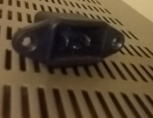

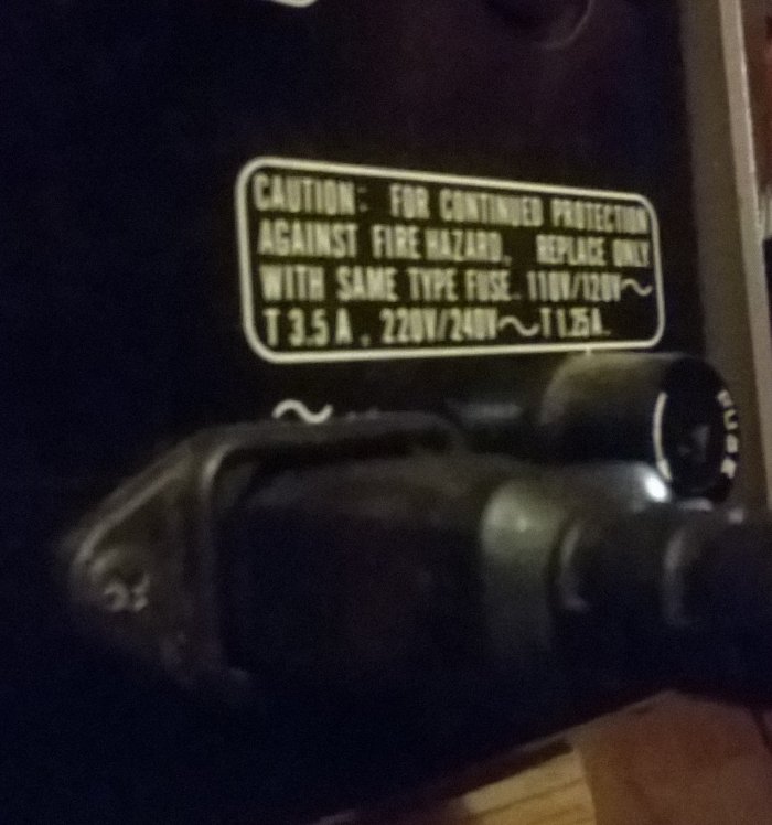

Elias de K​elliwich
Dit : Le Fourbe.
Posté le 06-12-2017 à 16:41:26  profilanswer
bounioulli a écrit :
Quand j'avais grillé mon TA-4650, le relais ne commutait plus et ça chauffé sévère, les transistors de puissances et le relais sont alimentés ?
J'ai pas encore testé à ce niveau, j'ai pas eu le temps de m'y mettre aujourd'hui car j'ai un problème avec la freebox, elle me fait des déconnexion sans arrêt, du coup, j'ai appelé free et il vont me remplacer la box.  [:goumite:2]
Mais demain je vais faire un gros démontage de l'ampli pour tester déjà au niveau du relai si il y'a du courant qui alimente la bobine, et au pire je dessouderait le relai pour l'examiner.
Sinon, je ne sais pas si c'est à cause de la poussière, ou du fait qu'il n'a pas été branché depuis près d'un an..., mais quand je l'ai allumé pour la première fois, il y'avait une odeur de composant qui as chauffé, mais pas brulé, juste une petite odeur... (peut-être des condos, ou les transistors, ou juste de la poussière sur les résistances...)..., à voir si ça persiste..., j'ai verifié aucun composant ne semble avoir brulé...  :??:
L'ampli n'est pas à moi, c'est pour un ami, il m'a demander de lui réparer, pour avoir de la musique pour les fêtes de noël... [:antoine75]
Au départ, la panne selon lui était juste de remplacer la fiche d'alimentation (il n'avait plus le câble d'alimentation d'origine, alors j'ai remplacé avec son accord..., la fiche secteur d'origine, par une fiche d'alim de PC au cul de l'ampli..., car des câbles secteur d'alim PC, j'en ai plein en stock..., si il le reperd, je pourrait lui en trouver un autre rapidement...).  :D
Nouvelle fiche secteur d'alim PC (j'ai fait attention de pas trop bouffer sur la sérigraphie en agrandissant le trou..., mais en gardant les trous de vis d'origine pour la fixation) :
https://reho.st/self/e9be0abcfe912878a09ed3e132a99cf3511ac20a.jpg
Ancienne fiche secteur Marantz (il fallait juste agrandir un peu le trou au dremel, l'ancienne fiche n'avait pas de borne de terre, et était plus petite) :
https://reho.st/self/0ad2eb8fbf0437254d2c77a6ee10ae2a9ea6f6bc.jpg
PS : mon smartphone fait des photos de merde...  :o
