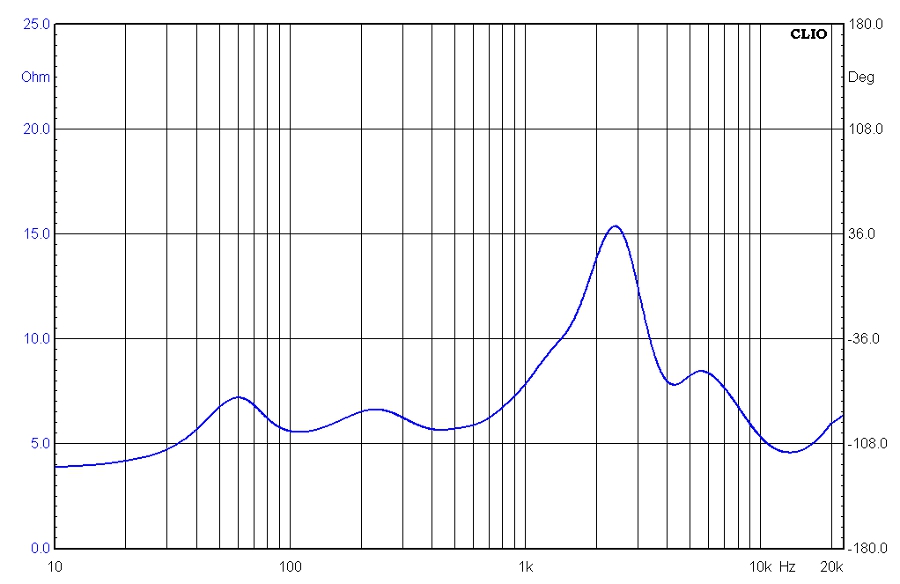

bluesteleyes a écrit :
Oui c'est étonnant.
Les Cabasse c'est quel modèle? Ca peut être bizarre que tes cabasse donnent 4,5 Ohm.
Certains amplis n'acceptent pas d'impédance en dessous de 8 Ohms. Avec 4, on est très proche du court-circuit quand même.
Il faut arreter de dire n'importe quoi
woozie21 a écrit :
Cabasse Antigua MT3 (couleur Wengue c'est important !) :lol:
Efficacité : 89,5 dB/W/m
Réponse en fréquences : 69 - 22 000 Hz
Impédance 8 ohms
Impédance minimale: 4,3 ohms
ils annoncent 4,3 mini ... j'ai mesuré 4,5 a 4,7 sur les 2
Tu ne mesures pas une impédance avec un multimetre mais la resistance au courant continu.
Cabasse donne une valeur moyenne et tombe sur 8 ohm ; parce qu'une enceinte de 8 peut monter jusqu'à 20 et descendre juqu'à 4.

Pilou-Pilou
Posté le 06-05-2012 à 23:02:44  profilanswer
Plutôt que d'attaquer simplement et sans argumenter, merci de développer et peut être nous apprendre quelque chose  :jap:
Pour l'instant, une résistance de 4 Ohm en charge reste une valeur non négligeable.
Pour la différence entre l’impédance et la résistance, U et I sont proportionnel. Ce coefficient c'est la résistance en régime continu U=RI. Mais un condensateur qui présente une résistance au passage du courant sinusoïdal, qui diminue lorsque la fréquence augmente. Il est nécessaire d'inventer un coefficient qu'on ne confondra pas avec la résistance , qu'on appellera impédance.
L'impédance est définie par la loi d'Ohm généralisée U=ZI
La résistance est définie par la loi d'Ohm U=RI
Je comprends donc qu'en mesurant 8 Ohm aux bornes d'une enceinte on défini bien une enceinte dite d'impédance de 8 Ohm et non des hauts-parleurs équipant cette même enceinte puisqu'ils peuvent avoir une résistance différente avant l'association filtre/HP.
Si j'ai tord, Je veux bien une explication, avec plaisir.
Ce qu'il veut dire c'est que c'est une valeur moyenne sur le spectre.
Faire une mesure "passive" n'a pas trop de sens  :)
http://static.qobuz.com/info/IMG/jpg/impedance_enceinte.jpg

macdriverZ
Jinhua1920unautorized
Posté le 07-05-2012 à 12:39:30  profilanswer
Wooziie, as-tu pensé à mesurer l’impédance de tes enceintes avant de les brancher sur l'ampli?
Ca ne changerait rien. Si les enceintes sont en CC, l'ampli se mettra en protection.
Si c'est des enceintes très basses impédances, n'importe quel ampli pourra les driver sans risque mais avec une puissance limitée
J'aurais du développer un peu en effet :jap:
http://static.qobuz.com/info/IMG/j [...] ceinte.jpg
Voilà

Il y a des raccoursis rapides en audio, comme par exemple parler rendement alors que l'on parle de sensibilité ; tout comme l'impédance.
En réalité, "impédance" et trouver un résultat en ohm n'a pas de sens car une impédance se définie par un complexe (z = a + ib) c'est à dire qu'il dépend de la fréquence.
Donc quand on donne une impédance sur une enceinte, celà peut correspondre à sa résistance au courant continue, à sa résistance moyenne ou à sa resistance à 1000 Hz.
http://www.toutlehautparleur.com/images/kits_DIY/BC/BOX6.impedance.jpg
Une enceinte donnée pour 8 ohm elle descend à 7 ohm et monte à 40.
