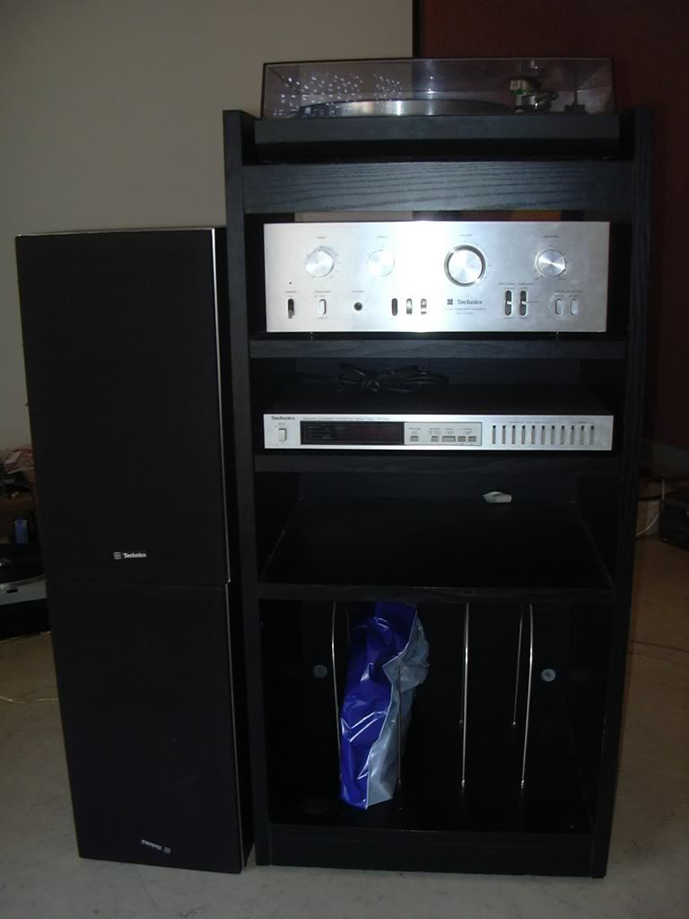

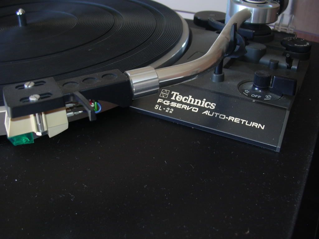

J"ai encore dans un coin inaccessible le "radio-phono" Radiola du paternel.
Bande FM et platine stéréo sur le dessus, le son qu'il sortait à surpris plus d'un collègue en 81, quand je n'avais que ça pour ecouter les "radios libres" ! ;)
Bon c'est pas tout ça mais je viens de m'acheter un petit meuble sympa pour une quinzaine d'euros...et en plus il est garni !
Je sais j'avais dis que j'arrétais...mais bon à ce tarif, quand je vois le prix que m'a couté un sandwich sur l'autoroute !!!
Le meuble à lui seul pèse plus que les appareils qu'il contient, à savoir une platoche SL22, un tuner ST Z45 et un joli petit ampli SU 7100 le tout en Technics et accompagné des enceintes SB90 qui au vu de leurs grandes qualités acoustiques finiront en enceintes sacrificielles sur quelque ampli defectueux !
Bien sur le tout à besoin d'un bon nettoyage, mais fonctionne .
http://i130.photobucket.com/albums/p265/sylviegael/DSCN0780.jpg
http://i130.photobucket.com/albums/p265/sylviegael/DSCN0786.jpg
http://i130.photobucket.com/albums/p265/sylviegael/DSCN0782.jpg
Hélas le magnéto cassette est parti à la benne car il ne focntionait plus....domage, d'après les symptomes ce n'était surement que la courroie :(
Ah oui, j'oubliais...le sac bleu sur la première photo ce sonts les cables d'origine et les manuels...il y a des gens soigneux !
Message édité par casimir84 le 10-09-2007 à 15:33:32

Joli ensemble, casimir... As-tu essayé la platine? Que vaut la cellule Panasonic?
n°1290136
casimir84
Posté le 10-09-2007 à 19:26:26  profilanswer
Non, je n'ai pas encore essayé tout ça ...je sais que ça fonctionne mais je n'ai pas écouté. Juste testé en 30sec chez le vendeur.
Je viens de nettoyer l'ampli, il est beaucoup moins....collant !!!
Je ferai un petit compte rendu quand tout sera propre, avec de zolie photos !

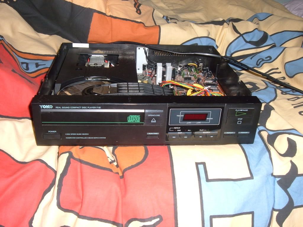

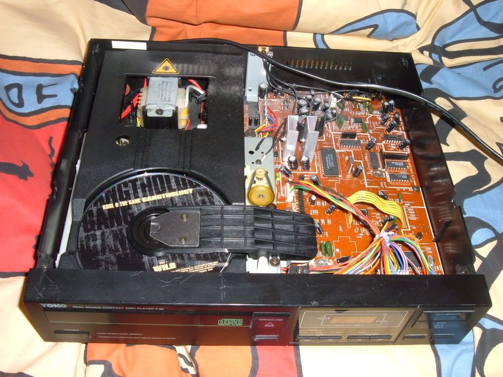

je vais vous présenter ma premiere platine cd que j'avais acheté quand j'étais plus jeune(je commençais a m'interesser à la hifi :na: ), bon certe il est pas super mais il marchais bien.
je l'ais laissé dans mon stock et je décide de le resortir se soir pour voir ce qu'il vaut(maintenant je peux plus me permettre :D )
Je le branche met un disc(Kool & the Gang :love: ) met sur play le disc tourne puis sarrete et c'est marqué disc comme si il y avait pas de disc.
Bon je vais gressé le tout pour voir si sa change.

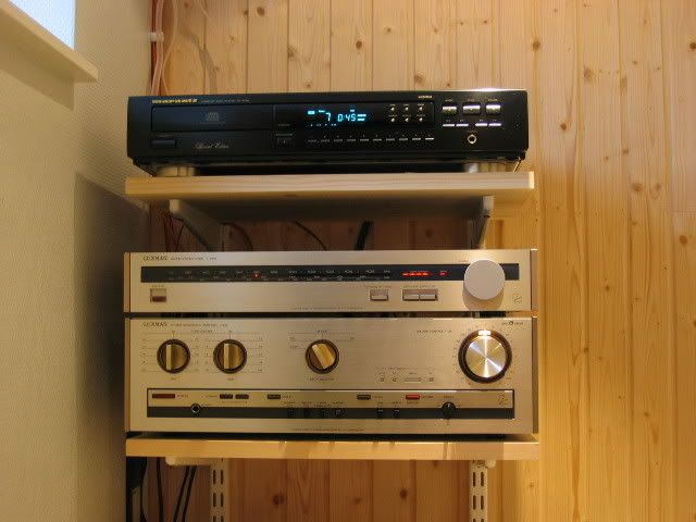

Je vous en prie dites moi des infos sur cet ampli "luxman l-405" http://i241.photobucket.com/albums/ff84/wlad-vintage/luxmanl-405elektronikrelax003.jpg
que se soi musicle et le prix maximum que je pourrai l'acheté.
cordialement

Apres un petit entretient la platine cd yoko remarche parfaitement et je suis plutot surpris du résultat.
Elle n'est pas du tout déguaulasse.

Je vous en prie dites moi des infos sur cet ampli "luxman l-405" http://i241.photobucket.com/albums [...] lax003.jpg
cordialement
Fonce, les Luxman L-4xx c'est de la bonne  :sol:
Dans le topic je parle de mon L-435, Casimir parle aussi d'un Luxman un peu plus ancien, dont la description sonore m'a rappelé le mien (sauf les défauts qu'il évoque :lol: )
Le prix max ? A mon avis ça peu se négocier entièrement révisé dans les 300€, mais je dirais en prix "normal" pour un appareil qui marche bien, 100 - 150 max.

Je te remercie pour les infos portés sur l'ampli, mais le controle de tonalité comme il est ça minquiette pourvu qu'il soi réparable.

Pour le controle de tonalité du Luxman, c'est vraiement une panne rarissime !!! Je n'ai jamais vus ça...
C'est pas parce qu'il y a un bouton "direct" ou "tone defeat" qui serait enclenché ?

j'espere juste que se soi réparable, car ça j'ai l'abitude mais je voudrai pas l'acheté et pas pouvoir réparer la tonalité, je voudrais le remettre parfaitement en état.
Rassurez moi en me disant que c'est réparable, que c'est juste uen petite soudure ou un simple potentiometre a chnager, mais imaginez si c'est le potentiomettre qui est mort et qu'il s'agit d'un multi contacteur(trou de mémoire pour le nom) :sweat:. Et ça c'est dure a remplacer.
n°1290287
daouar
Shree Uvasaggaharam Stotra
Posté le 11-09-2007 à 00:04:13  profilanswer
D'un autre coté, y'a pire qu'un correcteur de tonalité comme panne, perso je m'en sers jamais (j'utilise juste le loudness quand je fais homeciné :) ).
Après, il a quoi exactement ? Parce que sans infos comme ça personne pourra t'aider...
Edit : ha oui j'avais sauté un de tes post. Mais ça ne dis pas grand chose de plus. Pour les diodes, si c'est comme le mien, c'est très simple : elles "tombent" de leur emplacement avec l'age, il suffit de les réenclencher derriere le plastique transparent. J'avais une diode très faible, en fait elle était a moitié décroché de son emplacement. Après, c'est peux être une autre panne.
Tu devrais négocier le prix le plus serré, si le correcteur de tonalité ne marche pas mais n'altère pas le son, c'est pas bien grave, sois t'arrivera a le réparer, sois tu feras avec. Vu les quelques défauts, après écoute si tout marche bien essai de l'avoir à moins de 50 euros, ça les vaut.
Message édité par daouar le 11-09-2007 à 00:14:02
n°1290313
casimir84
Posté le 11-09-2007 à 07:00:38  profilanswer
J'ai beau réfléchir, je ne vois pas pour le réglage de tonalité....
généralement c'est ce qu'on nomme un réglage "Baxandall" c'est a dire un filtrage passif !
Donc il n'y a pas de composants vraiement susceptibles de tomber en panne. Je ne pense pas que ce soit quelque chose qui ne puisse se résoudre d'un coup de bombe contact ou de fer à souder.

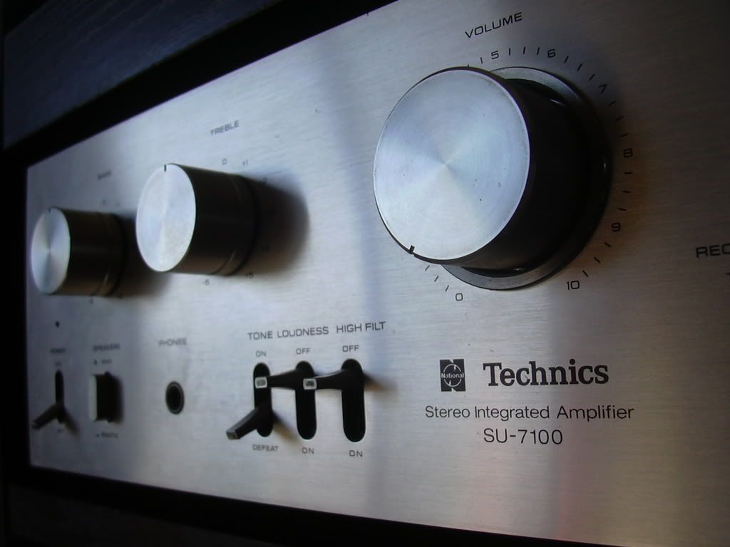

n°1290326
kikook
Posté le 11-09-2007 à 08:31:12  profilanswer
Il n'y a pas un bouton "Tone Defeat" sur le L-405 ?
n°1290336
jyves93
Posté le 11-09-2007 à 09:24:00  profilanswer
a part un mauvais contact sur le commutateur "tone defeat" je ne voit pas trop d'ou pourrait venir le probleme en effet
n°1290337
daouar
Posté le 11-09-2007 à 09:25:23  profilanswer
Y'a surement un "tone in" comme sur mon 435, qu'il faut enclencher pour passer par le correcteur
Message édité par daouar le 11-09-2007 à 09:25:35
n°1290578
tcherno69
Posté le 11-09-2007 à 18:55:55  profilanswer
bonjour a tous
et je vous remercie a tous de vous pencher sur mon sujet.
j'ai réussi a avoir plus d'informations qui seront les suivantes:
Les controles de grave et de aigue ne donne rien, on dirais que la touche qui permet de les court circuité est toujour connecté.
Sinon tout marche juste un claquement lorsqu'on éteint l'ampli ça doit etre les condensateurs bien qu'il doi avoir un relais sur ce model de chez luxman
n°1290583

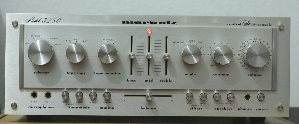

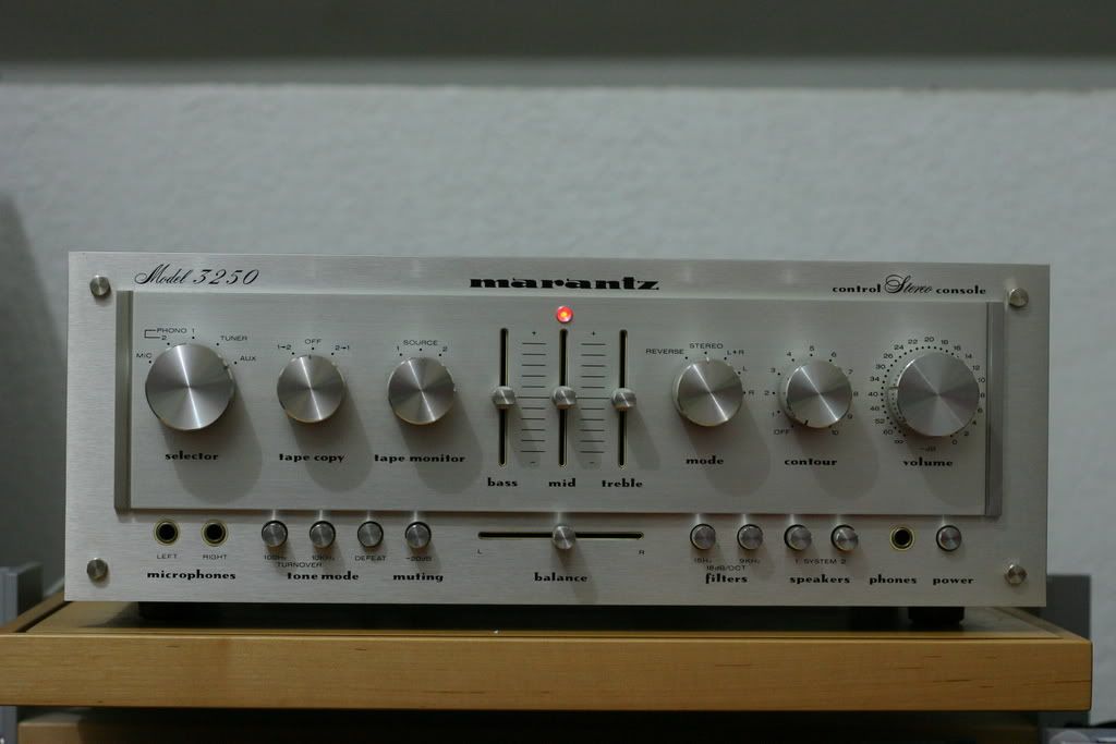

Posté le 11-09-2007 à 22:34:09  profilanswer
Post du soir, espoir... New baby.
Mon 170DC me faisait une petite crise de solitude. C'est pas qu'il ne s'entendait pas avec le 1060, mais son vrai pote, c'est le 3250.
http://i173.photobucket.com/albums/w48/renaudmumu/Marantz/3250/IMG_5417.jpg
Pardon pour la qualité de la toph.
Message édité par renaudmumu le 11-09-2007 à 22:47:40
https://sites.google.com/view/audiofolie
n°1290696
Posté le 11-09-2007 à 22:39:53  answer
C'est quoi le "contour"?
n°1290700
renaudmumu
Posté le 11-09-2007 à 22:45:58  profilanswer
Loudness variable mon enfant.
n°1290704
Posté le 11-09-2007 à 22:52:35  answer
Merci papa :D

j'ai un tourne disque à vendre. C'est un Wega, il est en assez bon état (pour les photos, voir page 49 de ce topic). Je sais qu'il y a un topic dédié à la vente mais je pense qu'il vaut mieux que je poste ici vu la nature de la vente.
Vous m'en proposeriez combien si ça intéresse quelqu'un ?
Je précise que j'habite Grenoble et que je descend de temps en temps à Marseille.
