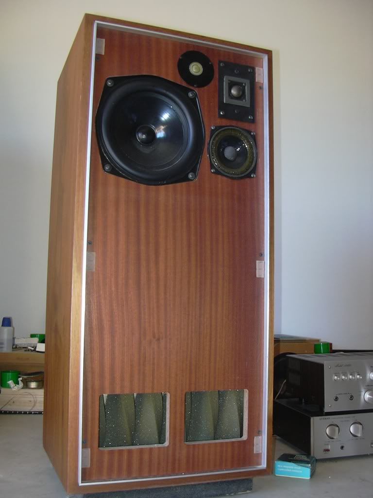

Mais revenons à nos monstres plus domestiques, j'ai nommé les IMF "TLS 50" (Flute, une poussière sur l'objectif...)
http://i130.photobucket.com/albums/p265/sylviegael/DSCN0764.jpg
Les "choses" à nu : 4 voies dans une charge par "ligne de transmission acoustique"

Les quatre HP dont le médium craquelant :
http://i130.photobucket.com/albums/p265/sylviegael/DSCN0767.jpg

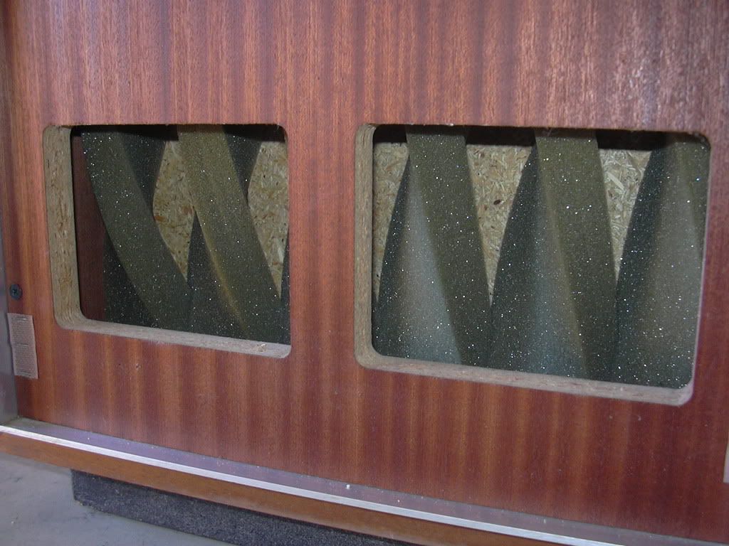

Admirez le travail sur l'amortissement de la sortie du labyrinthe de charge !
http://i130.photobucket.com/albums/p265/sylviegael/DSCN0770.jpg

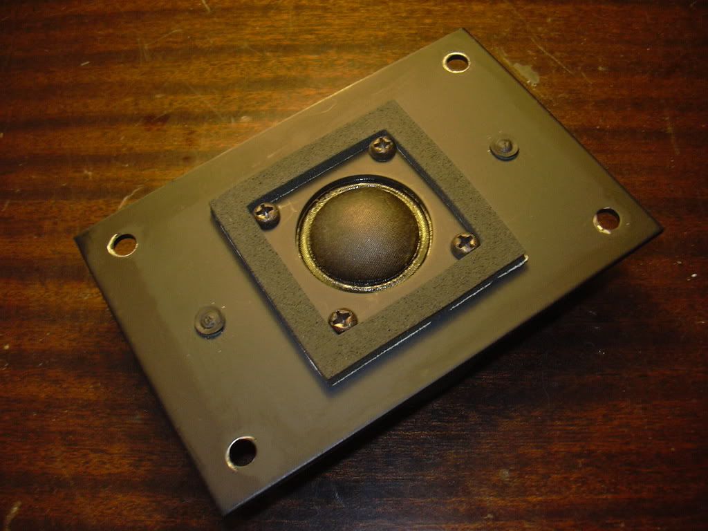

Voilà, maintenant a l'attaque de l'audax.....
Quatre vis et la chose est extraite,
http://i130.photobucket.com/albums/p265/sylviegael/DSCN0760.jpg

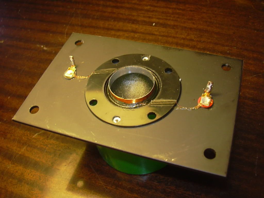

Quatre autres et délicatement elle est ouverte, bobine à l'air !
http://i130.photobucket.com/albums/p265/sylviegael/DSCN0762.jpg

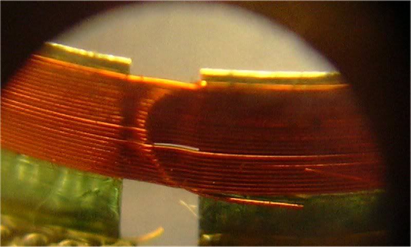

Un coup de loupe et voilà ce que je m'attendais à trouver ! La bobine est coupée au niveau du "demi tour" du fil ...classique sur ce HP. (en bas à droite de la photo)
http://i130.photobucket.com/albums/p265/sylviegael/coupure.jpg
Bon, pour l'instant je suis trop fatigué pour opérer....A suivre !

Bon, on y retourne...
Après beaucoup de cris et de larmes de jurons et de hurlements le fil est enfin ressoudé !
Je vous épargne la photo, c'est pas bien beau à voir mais le principal est là :
http://i130.photobucket.com/albums/p265/sylviegael/DSCN0775.jpg
Ca passe !!!
quelques points de colle aux endroits stratégiques pour eviter les vibrations parasites du fil et avant remise en boite, un coup de torture test. On gènère une fraquence variable de ...mettons 5kHz à 20kHz et on écoute si le sifflement est normal, sans bruit parasite. (pas bon pour les oreilles ça !)
http://i130.photobucket.com/albums/p265/sylviegael/DSCN0776.jpg
Voilà, tout semble OK, y'a plus qu'a ressouder et revisser à sa place ;)

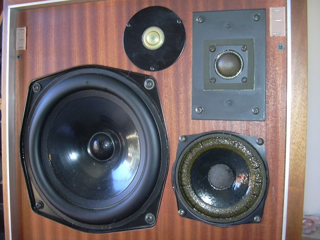

[quotemsg=1289334,4246,555782]Mais revenons à nos monstres plus domestiques, j'ai nommé les IMF "TLS 50" (Flute, une poussière sur l'objectif...)
Les quatre HP dont le médium craquelant [...]
La suspension de medium de tes IMF est normale. Tu as fait une sacrée affaire, elles sont dans un état exceptionnel.

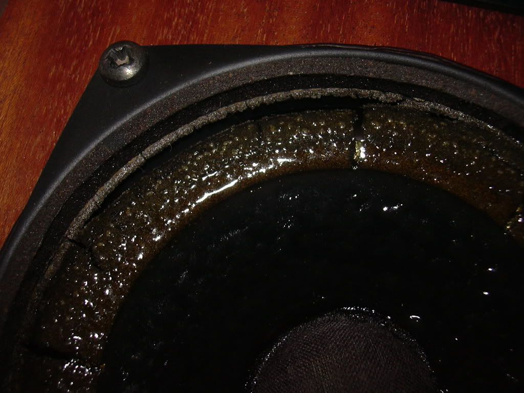

Je ne crois pas ! Elle est fendue et se décroche même sur un des bord !
http://i130.photobucket.com/albums/p265/sylviegael/DSCN0777.jpg
Quand au grave, je ne l'ai pas démonté mais il il ressemble comme un jumeau à celui de mes Kef C65 ...
Je te confirmerai ça quand j'aurai opéré les belles.

Les fentes à intervalles réguliers sous le traitement de surface sont normales. Par contre si ça se décolle (j'ai pas vu sur la photo), là en effet c'est autre chose.

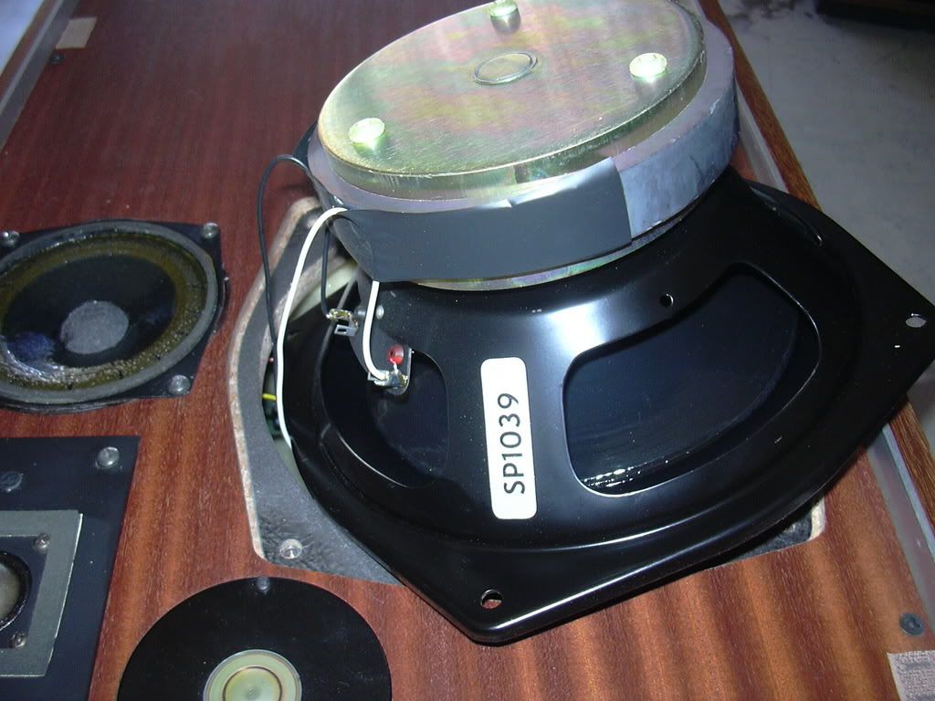

Pour les C65, c'est du B200 cherche même pas, sûrement un sp1063. Par contre, je continue à mettre un ticket sur le Sp1014 pour les IMF.

C'est un 1039 ;) Et avec un moteur "commak" (13cm de ferrite pour un hp de 20 cm!!!)
http://i130.photobucket.com/albums/p265/sylviegael/DSCN0779.jpg
Par contre pour les Kef c'est bien un 1063.

Un Sp1039 avec son gros aimant c'était une possibilité...logique. Il est dans un état extraordinaire lui aussi. Quelle affaire tu as faite, en plus en négociant une réduc, mama mia...quelle affaire :pt1cable:

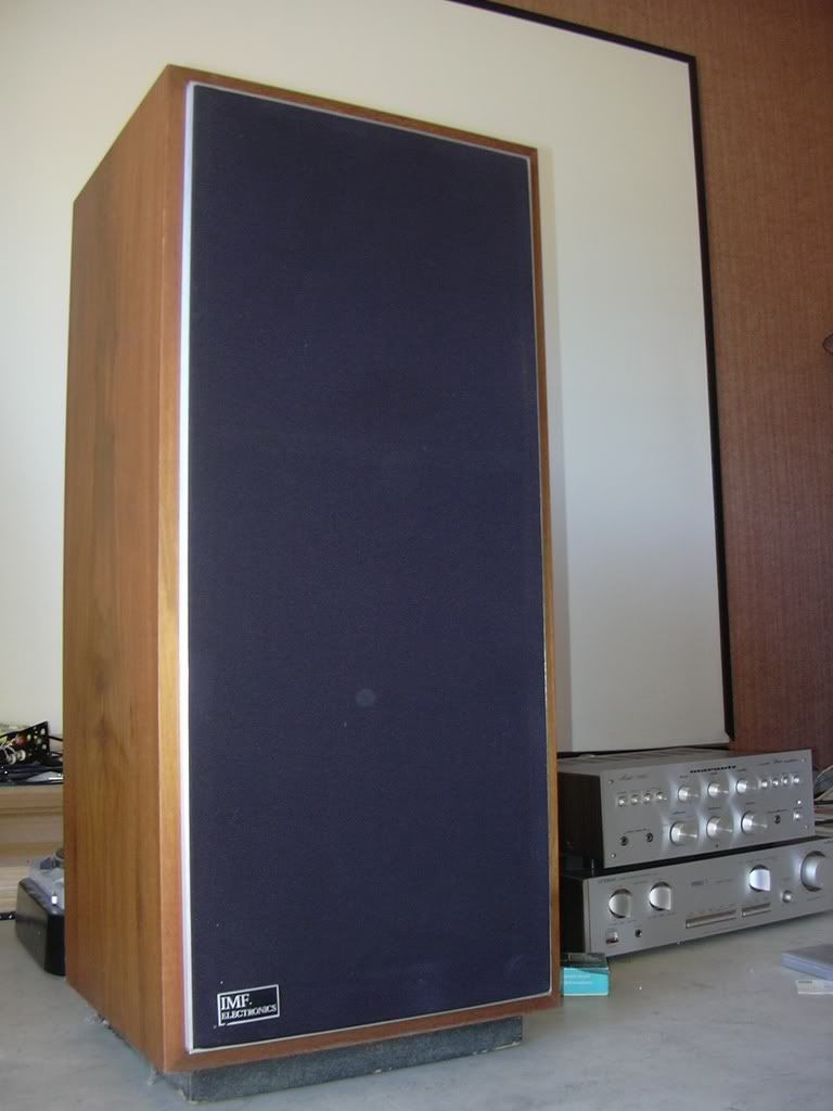

Passé rapidos chez Casimir : les IMF sont véritablement de très grosses enceintes. Le plus marrant, c'est qu'il s'agit d'une forme qui ressemble un peu à des biblios : les enceintes de bibliothèques de Barbe Bleue, en somme.
Sur le 1060, c'était pas trop mal, mais je n'ai pas pu écouter ni longtemps, ni autre chose que le film des Pink Floyd.
Une chose est certaine cependant : c'est plutôt le genre d'enceintes à caser dans une GRANDE pièce : elles sont impressionnantes !
