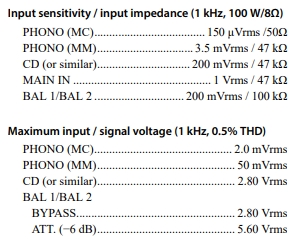

Quid de l'ampli également, est-ce qu'il prend une LOMC sans problème ? Je dirais oui mais j'aimerais votre avis, prenons l'exemple de la Quintet.
La cellule est donnée avec cette spec : Charge recommandée : >20 Ohms.
L'étage phono de l'ampli (Yamaha A-S3200) :
https://rehost.diberie.com/Picture/Get/f/157771
Merci pour votre aide :)
Message édité par Eclat d'ombre le 21-03-2023 à 12:01:12
n°2331127
jyves93
Posté le 21-03-2023 à 12:43:54  profilanswer
pourquoi ne pas mettre toute les specs de l'Ortofon Quintet Blue?
Bobine mobile Tension de sortie (1000 Hz, 5 cm/sec.) : 0,5 mV
Équilibre des canaux (1 kHz) : < 1,5 dB
Séparation des canaux à 1 kHz : > 21 dB
Séparation des canaux à 1 kHz : > 14 dB
Réponse en fréquence : 20 - 25 000 Hz (+- 2,5 dB)
Compliance latérale à 315 Hz à la force d'appui recommandée : > 70 µm
Force d'appui : 2,1 - 2,5 g (21- 25 mN)
Force d'appui recommandée : 2,3 g (23 mN) Angle de lecture : 20°
Impédance interne : 7 Ohms
Charge recommandée : > 20 Ohms Cantilever en aluminium
Bobinage en Argent Poids de la cellule : 9 g
la section phono MC de ton ampli semble tout à fait convenir

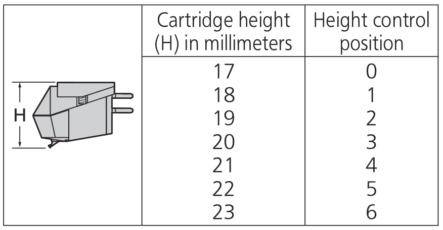

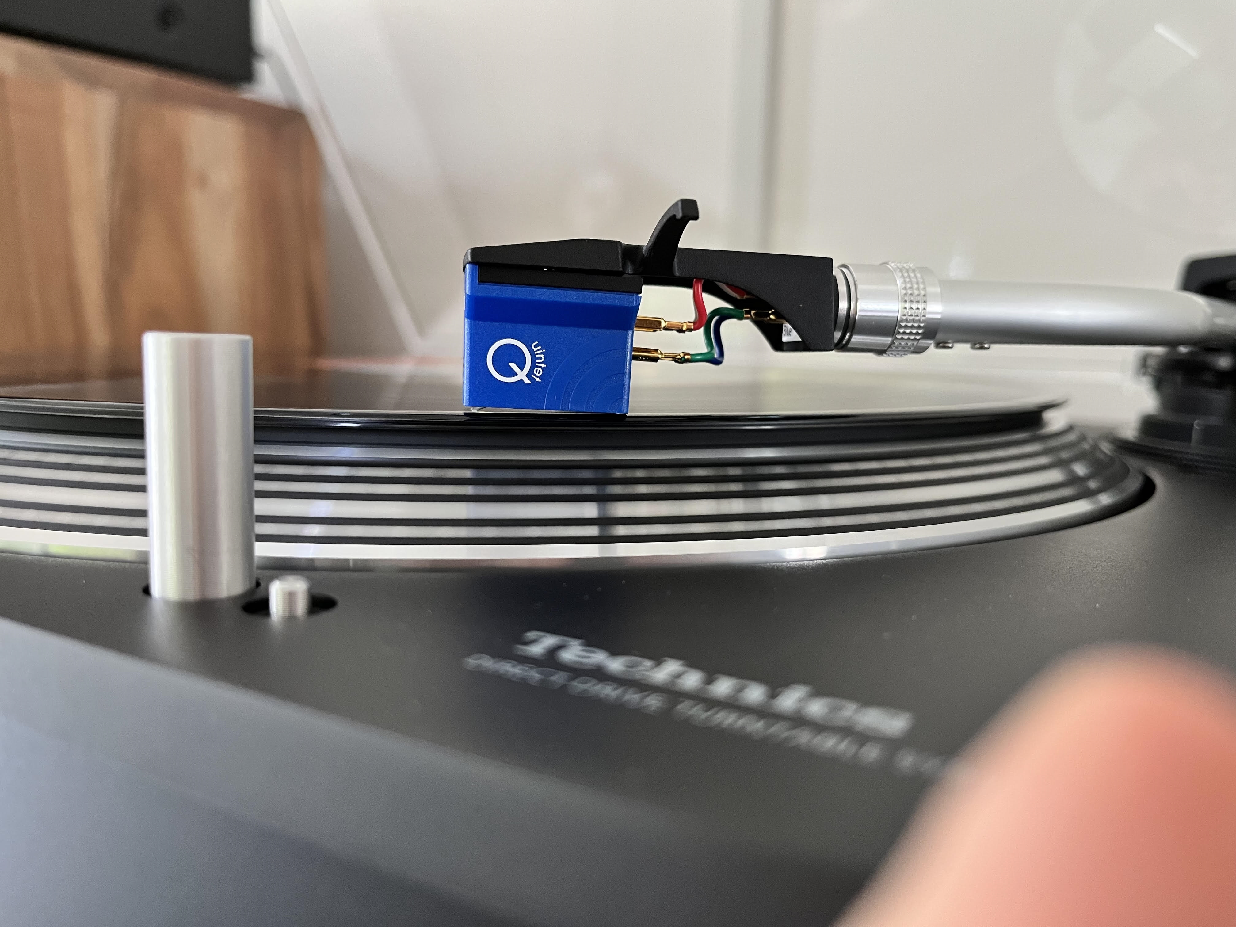

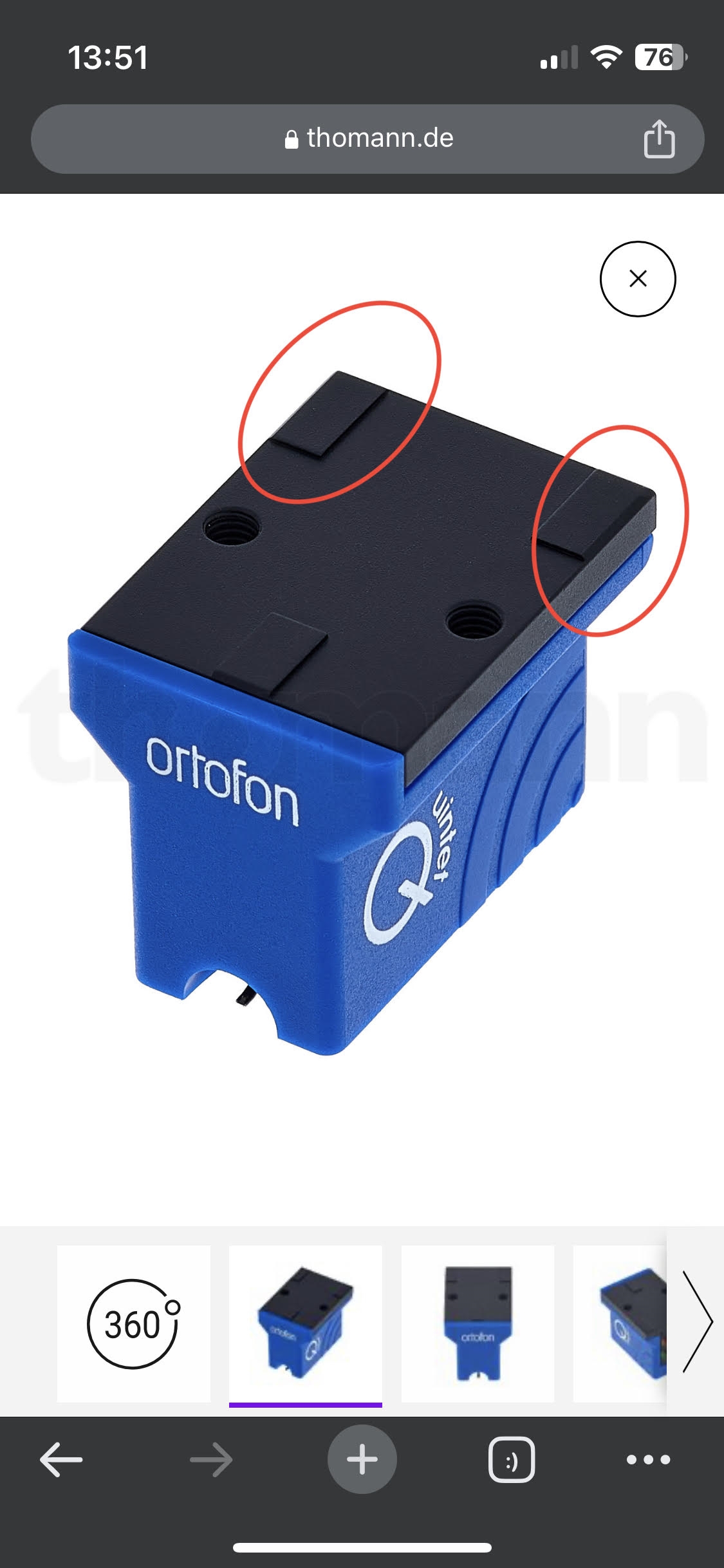

Bon, j'ai gagné le droit de repasser à la caisse [:hish:4]
Avec le réglage de hauteur de bras préconisé :
https://rehost.diberie.com/Picture/Get/r/158166
Ce décalage est dû aux ergots à l'arrière de la cellule, celui de devant tombe dans la fente du porte-cellule fourni avec la platine :
https://rehost.diberie.com/Picture/Get/r/158165
90 balles le porte-cellule Ortofon [:hish:4]
Message édité par Eclat d'ombre le 23-03-2023 à 16:12:50

Préconisée !!!???
Le VTA se régle à l'oeil...
La préco de ce tableau :
https://rehost.diberie.com/Picture/Get/f/158232
La Quintet fait 19,2mm.
Je règle à la préco et je termine à l'oeil oui.
Tout ça pour dire qu'on n'est pas du tout dans les clous :D

Posté le 23-03-2023 à 21:19:04  profilanswer
Donc tu es en preset 2 ou 3,
Faut que tu monte plus, peut-etre au max...
n°2331334
Peut être pas au max, de ce que j'ai pu lire sur les internets, le porte cellule Ortofon est plus haut que le Technics.
La suite au prochain épisode.
Message édité par Eclat d'ombre le 24-03-2023 à 02:05:20
n°2331346
Unic
Posté le 24-03-2023 à 02:44:14  profilanswer
Même si le porte cellule Ortofon est plus haut, ça ne changera pas l'angle d'inclinaison de la cellule.
La cellule doit avoir le corps parallèle à la surface du disque.
Ce n'est pas le cas maintenant avec ce preset de VTA, ce ne sera pas le cas non plus avec le nouveau porte-cellule au même preset.
C'est de la géométrie assez simple...

Why not?
Posté le 24-03-2023 à 03:02:36  profilanswer
Il n’est pas seulement plus haut, regarde bien ce que j’ai posté, cet angle est la conséquence des ergots arrière qui ne sont pas sur le même plan que l’ergot avant. C’est de la géométrie assez simple…
Une fois que les trois ergots seront sur le même plan, cet angle sera déjà bien corrigé et je pourrai faire correctement les réglages de VTA. Et ce réglage sera plus proche de ce qui est préconisé par le fabricant dû au porte-cellule plus haut, si. Je n’ai jamais écrit que le fait qu’il soit plus haut allait corriger l’angle. Relis-moi, c’est du français assez simple.
Message édité par Eclat d'ombre le 24-03-2023 à 03:07:39

Unic
Posté le 24-03-2023 à 07:21:19  profilanswer
Ok, mes confuses. :o
Je n'avais pas vu que ces ergots ne se mettaient pas tous en contact avec ton porte-cellule. Pas évident à voir sur la photo.
De Toute, tu fais bien de changer, c'est de la mouise ces PC Technics.
Tu n'avais pas une mince feuille de laiton ?
Non j'ai cherché dans mon outillage ce que je pouvais avoir à disposition mais je n'ai rien trouvé qui pouvait aller  :o
Un morceau de carton peut aussi faire l'affaire avec la coquille Technics, même si c'est de la mouise.
