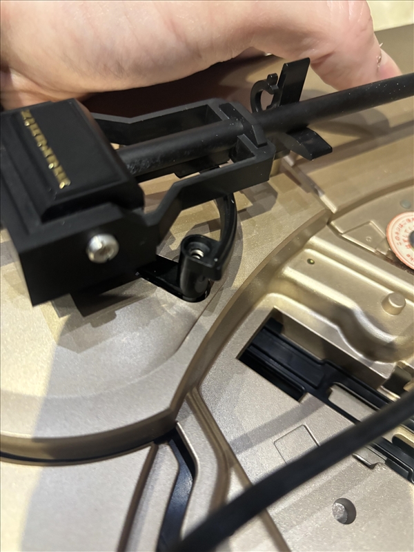

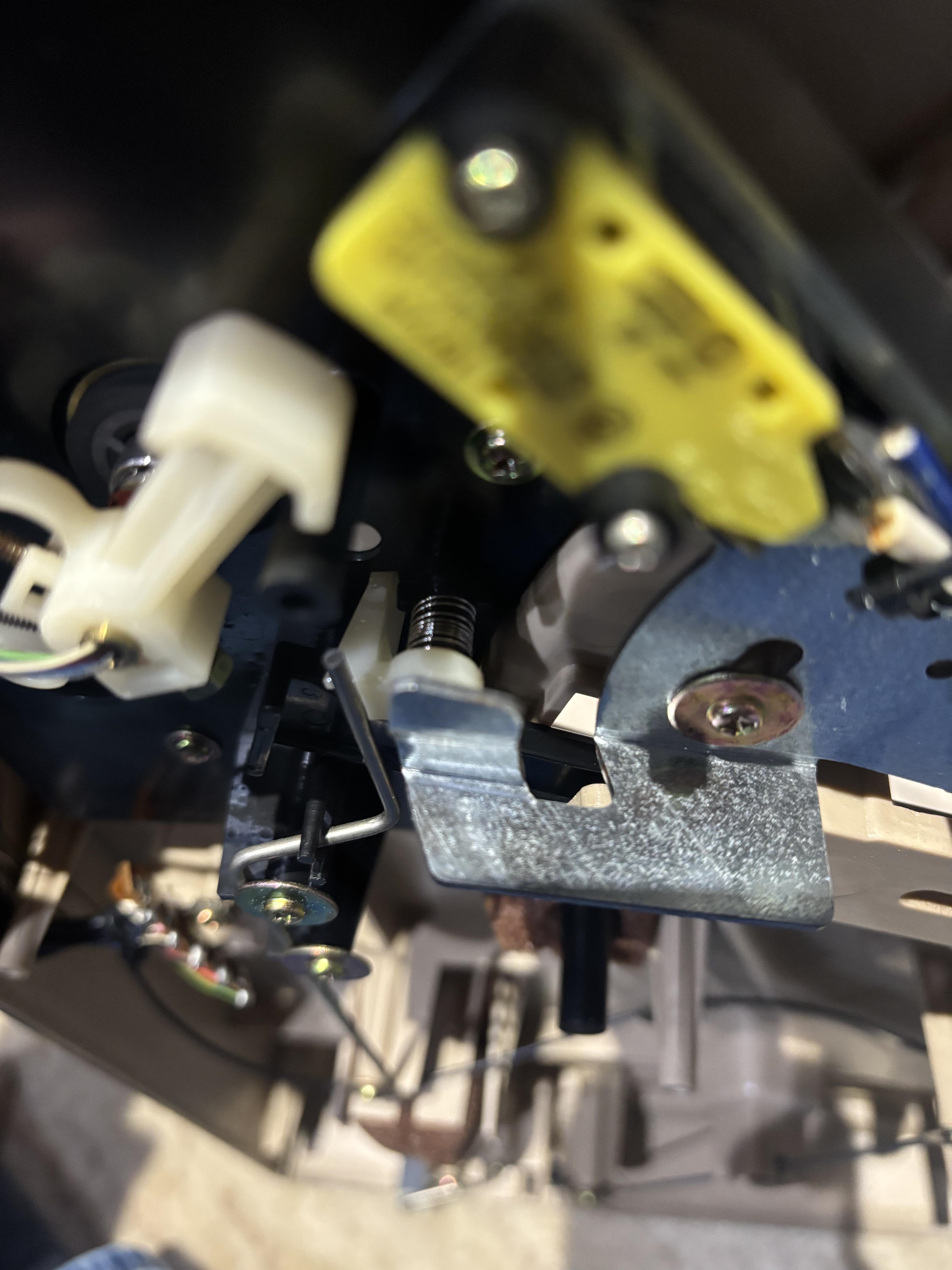

Bonjour,
Je suis newbie dans ce hobby, j'ai récupéré il y a quelques semaines la platine de mon père qui est décédé.
Une Marantz TT221 du début des années 80. C'est loin d'être haut de gamme, elle est assez légère, faite de beaucoup de plastique, mais la n'est pas le sujet. Je reste quand même assez bluffé par le rendu sonore de cette platine.
Je me suis pris d'une passion incontrôlable d'achat de vinyles, jusqu'à présent je n'écoutais que du streaming lossless.
J'ai un système home cinema assez sympa dans le salon, voir mon profil en configuration PC si ca vous intéresse.
J'ai du retaper un peu cette platine pour commencer à en profiter.
J'ai pu trouver une donneuse sur LBC a quelques km de chez moi pour une misère, car je n'ai pas retrouvé le capot plexi chez mon père, c'est chose faite.
Pour le moment j'ai changé le diamant pour un AT VM95E,  fais un bon coup de nettoyage, ajusté le necessaire et commencé à écouté quelques disques.
Il a fallut ajuster le timing de retour du bras en fin de disque, j'ai trouvé un réglage pas trop mal.
Il me reste néanmoins un problème a régler : je trouve que la descente du cueing est bien trop rapide, de l'ordre d'une demi seconde et forcement ca fait un leger pof dans les enceintes a la prise de lecture.
Bref j'aime pas ca, donc pour le moment je compense en relâchant le bouton de cueing doucement, et ca suffit a prendre la lecture en douceur.
Mais comme j'aime pas trop ce genre de souci, je me suis renseigné vite fait et il semble qu'il faille lubrifier le piston avec la bonne huile.
Donc j'ai démonté la donneuse pour regarder un peu comment c'est fait, et puis la platine de mon père, vu que de toute façon je devais accéder au réglage de fin de piste.
Sur les 2 platines même constat, de l'huile a pissé partout autour du gros ressort de cueing, j'en déduis qu'elle s'est barrée et qu'il n'y en a plus assez, mais surtout qu'elle a du vieillir et devenir trop fluide.
Bref je cherche comment intervenir la dessus :  le démontage du piston complet est-il nécessaire ?
J'ai pas vraiment vu comment le sortir, j'en déduis pour le moment qu'il faut certainement déposer l'ensemble du bloc amortisseur ou est fixé le bras de lecture, et franchement j'ai pas une folle envie de faire ca.
Il y a moyen de lubrifier sur place ? Il faut en mettre sur le ressort ou il faut en mettre par dessus, en enlevant la vis qui tiens le bras de cueing ?
Je vous joins quelques photos, histoire d'avoir un peu de matière.
https://rehost.diberie.com/Picture/Get/r/484145
https://rehost.diberie.com/Picture/Get/r/484146
Merci à ceux qui m'aideront.
Message édité par ankou2000 le 21-01-2026 à 11:19:23

Hello.
J'ai eu sensiblement le même problème avec la platine de mon père, un technics SL 1900 automatic du début des années 70.
Dans mon cas par contre l'huile avait figé, et donc le bras ne redescendait plus.
Nettoyage complet du système de descente du bras, et regraissage.
Et c'est là qu'il ne faut pas mettre n'importe quoi, il faut une huile très visqueuse, afin d'amortir la descente.
J'avais utilisé de l'huile 300000cst.
Bien tout dégraisser à l'alcool avant. Normalement tout devrait fonctionner à nouveau.
Tiens nous au jus!

je pense que c'est mort, le piston n'a aucune resistance en fait quand il est debrayé. Et il serait scellé...

Tenter de retrouver ce piston sur la même platine achetée à vil prix pour pièces, sur lbc par ex?
Ou alors tenter sur ebay?

Bon, grâce à une boutique de modélisme, j’ai pu me fournir en grasse silicone 500 000 cps, après nettoyage et application d’une petite quantité j’ai à nouveau un cueing souple, de l’orde d’une seconde et demie. C’est super, merci pour vos conseils.

Ah tant mieux!
J'avais trouvé l'huile sur ebay, mais les boutiques de modélisme c'est pas con!
