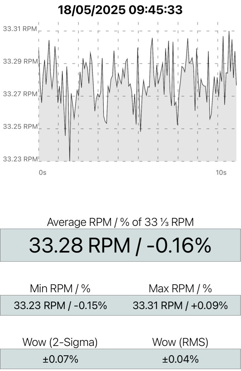

Avec le smartphone en mode capture vidéo à 60 fps, c'est ce que j'ai trouvé de plus pratique.
Sinon c'est plutôt là avec des modèles de strobe plus lisibles : https://www.vinylengine.com/strobe-discs.shtml

Je me suis commandé une lampe de rechange (enfin... 10 :o ) pour le strobe de ma Marantz, celle d'origine est HS : https://fr.aliexpress.com/item/1005007355212383.html
Ça peut aussi être intégré dans un petit boitier pour faire un strobe portable pour les platines n'en disposant pas. Attention de bien isoler c'est du 230v qui passe là dedans :D
Sinon Strobily sur smartphone dont j'ai parlé plus haut, fonctionne plus ou moins bien selon le téléphone (sur le mien il y a des coupures dans le clignotement, mais ça permet le réglage quand même...)

Posté le 18-05-2025 à 10:59:15  profilanswer
Sinon il y a l’application Turntable speed  :o
https://img3.super-h.fr/images/2025/05/18/snapshot_282475249678432661fcce3c4.jpg
