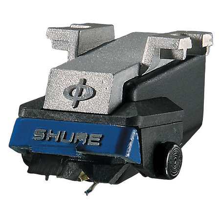

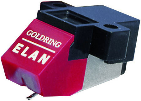

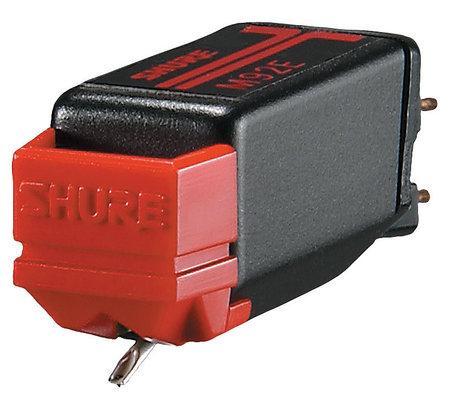

Je conseille une "Sumiko Oyster":
http://www.son-video.com/images/dynamic/Platines_vinyle/articles/Sumiko/SUMIKOOYSTER/Sumiko-Oyster_P_450.jpg
 ou une Goldring Elan :
http://www.son-video.com/images/dynamic/Cellules_et_diamants/articles/Goldring/GOLDRINGELAN/Goldring-Elan_P_450.jpg
 mais personne n'écoute visiblement... :??:
Les seules Shure actuelles qui "marchent" bien sont celles-ci:
http://www.son-video.com/images/dynamic/Platines_vinyle/articles/Shure/SHUREDSHM97XE/Shure-DSH-M97XE_P_450.jpg
La M97xe ainsi que la "petite" Shure DSH-M92E
http://www.son-video.com/images/dynamic/Platines_vinyle/articles/Shure/SHUREDSHM92E/Shure-DSH-M92E_P_450.jpg
Message édité par lowlow07 le 20-09-2012 à 16:58:15

J'ai une Sumiko Oyster, c'est très bon, au moins aussi bon que la GP400, voire mieux.
C'est doux, neutre, équilibré, assez typé médium, ça ne "siffle" pas dans les aigus et c'est bien musical.
Pour la Goldring, ce sont des avis très positifs glanés à droite et à gauche qui me font penser que ça doit être bien.
La SC 35 est faite pour les DJ...c'est un "tracteur", quant à la OM 5, c'est pas terrible, pas de grave, aigus sifflants et médium bof bof...
Goldring a toujours été une référence chez les fabricants de cellules. ;)

Dans le lot je vote pour la M97e  :D
Effectivement ça reste une cellule bas de gamme  :o
Détrompe-toi. ;)
Elle est chez un gars, elle a un très beau son, plutôt fin "pour du SHURE".
Surtout pour écouter sa petite collection de vinyles, souvent les mêmes... ;)
