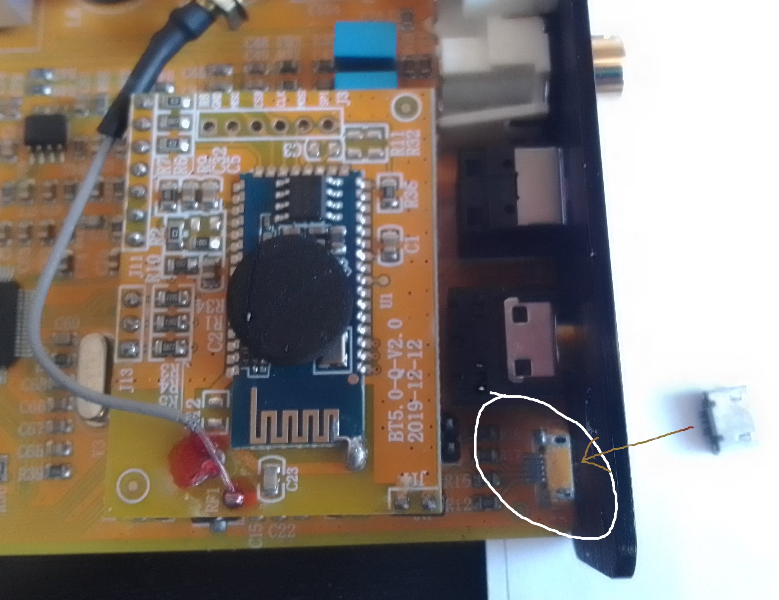

demars
Posté le 17-07-2022 à 12:17:23  profilanswer
[:louisledeboucheur]
De retour, 8 mois après mes démélés avec mon FX-Audio (https://www.audiophonics.fr/fr/amplificateur-full-digital-fda/fx-audio-d502bt-amplificateur-fda-tas5342a-sortie-subwoofer-bluetooth-50-2x60w-4-ohm-noir-p-14523.html).
Bon, grâce à vos aides, j'en étais à devoir démonter le boîtier pour remettre d'équerre la prise Micro-USB.
J'ai tenté hier, j'ai démonté toutes les vis (4 devant, 5 derrière), mais, bien que ça gigote, ça ne se déboîte pas, rien ne vient...
J'ai dû oublier une vis cachée, j'imagine. serait-elle dans les 4 entrées de câble audio ?
La "façade" arrière se soulève sur le côté gauche. Je pensais que c'était à cause d'un décollement. J'ai *un peu* forcé, mais rien ne bouge. Je ne souhaite pas tout pêter non plus, mais peut-être faudrait-il ?
Merci de vos suggestions ! :jap:
n°2310299
sub6tem
Posté le 17-07-2022 à 13:54:47  profilanswer
Salut,
je pense qu'il faut retirer le bouton du potentiomètre de volume (en tirant dessus ?), afin d'avoir accès à l'écrou (en jaune) qui le maintient sur la façade.
tu pourras ainsi déconnecter la nappe de l'afficheur (en vert), (ou la laisser en place s'il y a assez de "mou" pour laisser passer la façade avant complète dans le boitier...) & sortir tout le circuit par l'arrière (avec la façade arrière en place comme sur la deuxième tof').
https://i.ibb.co/F4VgQLk/d502.jpg
https://i.ibb.co/dWVqgSD/d502bt.jpg
Message édité par sub6tem le 17-07-2022 à 13:57:02
n°2310306
demars
Posté le 17-07-2022 à 15:12:11  profilanswer
[:vinnchent] Pinaise, le bouton volume vient sans forcer, ni rien  [:fatidik972]
Juste un écrou à enlever ensuite, j'ai l'impression.
Je fais dans la fin d'aprèm' et je reviens faire le CR.
 [:swedish chef]
n°2310331
demars
Posté le 17-07-2022 à 18:02:27  profilanswer
Suite des évènements...
J'ai réussi (super facilement) à faire exactement ce que tu avais dit.
MAIS (ben oui !), la pièce qui maintient le câble USB est "détaché" de la carte mère. (voir photo).
https://rehost.diberie.com/Picture/Get/f/80040
Question à 95 euros (le prix de mon FDA) :
Comment le remettre, et qu'il puisse tenir, ET qu'il transmette les datas ?
S'il faut souder, j'ai pas le matériel et je ne sais pas faire. :/
Message édité par demars le 17-07-2022 à 18:02:51
n°2310333
sub6tem
Posté le 17-07-2022 à 18:27:02  profilanswer
Ben oui, faut souder (ou même remplacer s'il est endommagé) le port usb.
& comme c'est du cms (composant de surface...), pas à la portée de tout le monde sans équipement.
Tu peux toujours tenter une demande ici: https://forum.hardware.fr/hfr/elect [...] et_2_1.htm
Peut-être quelqu'un pourra t'aider ou te filer une adresse pour la réparation ?
