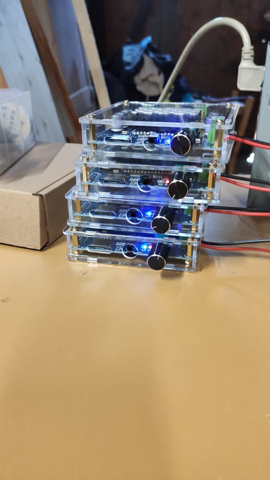

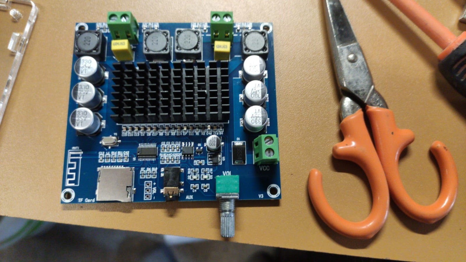

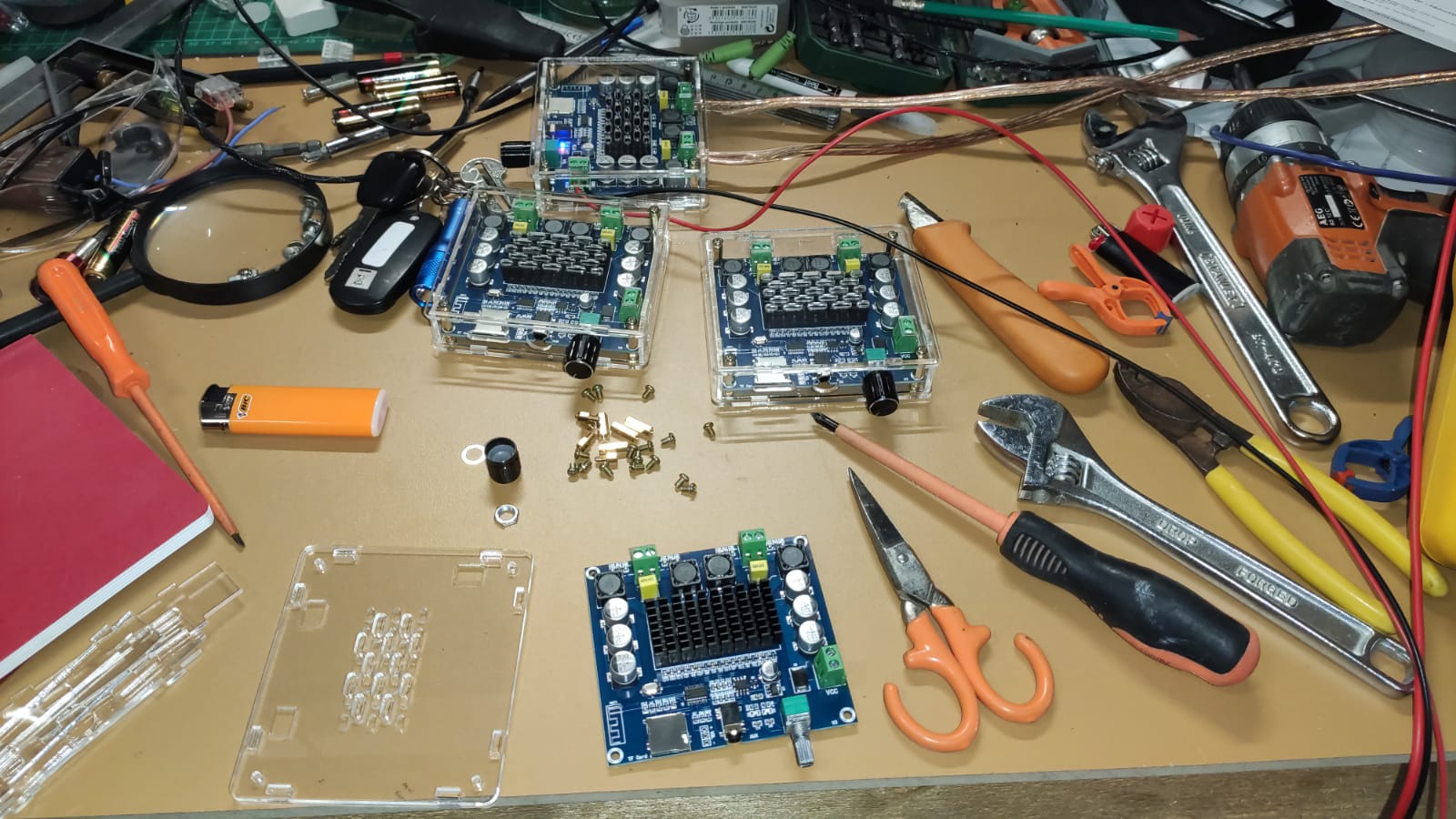

Comme promis :
https://zupimages.net/up/20/24/dyrb.jpeg
https://zupimages.net/up/20/24/cynw.jpeg
https://zupimages.net/up/20/24/w6cp.jpeg
Le bluetooth capte plutôt bien, j'arrive à traverser un mur de pierre de 50cm d'épais, la ou mon enceinte BT Ankey n'y arrivait pas.

Le XH-A105, un petit ampli à base de TDA7498 avec BT, à 10€ l'unité [:implosion du tibia]
Lors de la connexion BT, t'as une voix chinoise ?
La qualité est bonne ? Il y a du un peu de souffle audible quand il n'y a pas de son (en analogique / en BT) à distance d'écoute (pas en collant l'oreille) ?
Par contre j'sais pas si t'as vu l'impédance supportée change avec la tension : pas de 4 Ohm en 24V par ex. Ce que je trouve bizarre d'ailleurs, surtout que tous les vendeurs ne le précisent pas [:figti]
Message édité par Fouge le 12-06-2020 à 15:17:19

Par curiosité as-tu la possibilité de mesurer la consommation à vide (allumé mais sans passer de musique) ?
Je sais que ça va aussi dépendre de l'alimentation utilisée, mais on doit pouvoir avoir une estimation en allumant/éteignant l'ampli (ou en le débranchant simplement)

Posté le 12-06-2020 à 16:16:18  profilanswer
Voix chinoise lors de la mise en route et connexion/déconnexion BT
Ouai c'est de bonne qualité, les bornier sont pas les mieux, mais pour aller foutre un fil une fois ou deux ça suffit. J'ai du souffle avec l'alim de pc de merde que j'utilise RAS sur une batterie de bagnole.
Non j'avais pas vu pour l'impédance, je vais le laisser en 12V du coup, l'alim que j'ai prévu est 12/24v.
Je peux tenter de voir la conso ouai.
edit : consommation à l'allumage 50mA, pic à 80mA et stable à 70mA ensuite. En utilisant avec les Eltax Mon I autour de 100mA pic à 150mA, en mettant le son très fort (son de l'ampli à moitier, son sur le téléphone à 3 barres du max, c'est pas possible de rester devant à 1 mètre en gros) autour de 300mA et des pics à 500mA voir 570/600mA

Merci pour les infos :jap: Peut-être mettre un gros condo sur le bornier d'alim de l'entrée si alim de mauvaise qualité [:figti]
Je mets ça ici, la puissance en fonction de la tension est cohérente, cette histoire d'impédance moins. Faudrait voir les datasheet du TDA7498 mais à mon avis c'est plutôt du à l'implémentation sur le XH-A105 :
