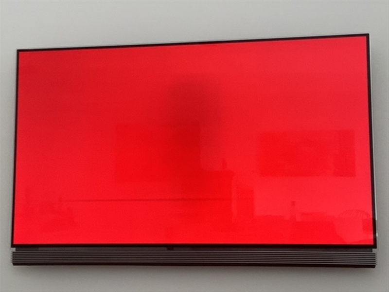

Big Blue
Live/Psn/Nid legeantbleu
Posté le 31-08-2022 à 11:33:15  profilanswer
Sasha2012 a écrit :
J'avais eu des soucis de burn sur ma B7, LG m'avaient envoyé des techniciens qui ont changé la dalle
Mais la TV était encore sous garantie, au bout de 5 ans pas sûr qu'ils le fassent encore même en payant, et l'intervention coutera sans doute +/- le prix de la TV
Ok merci. Je vais essayer de les appeler, ça me coute que la franchise ( 177€ ) et je suis encore super satisfait de cette tv :o
J’ai testé avec une mire
https://rehost.diberie.com/Picture/Get/r/85731
Ça se voit sur le rouge et le jaune et les dérivé, pas de soucis en blanc, vert et bleu. Elle a super mal vieilli je trouve, la tache au centre se voit pas en condition normale vu qu’elle est diffuse mais toute la dalle est touché en fait :/
Message édité par Big Blue le 31-08-2022 à 11:58:13

Sasha2012
Hé mon jeune
Posté le 31-08-2022 à 12:10:57  profilanswer
j'avais quelque chose de similaire, ca se voyait beaucoup sur le jaune qui tirait sur le vert, et le rouge qui tirait sur le noir, les autres couleurs pas de souci
tu avais le paramètre "luminosité OLED" au maximum ?

Big Blue
Posté le 31-08-2022 à 12:54:52  profilanswer
Yep pareil, noir sur rouge et vert sur jaune.
Oui oled au max, j’ai une grande baie vitrée plein sud dans le salon :/

Sasha2012
Hé mon jeune
Posté le 31-08-2022 à 14:38:20  profilanswer
cherche pas, je pense que c'est à cause de ca
je pense que c'est aussi pour ca que les anciens modèles (jusqu'à 2017-2018) sont plus lumineux que les récents, et que les récents semblent beaucoup moins sujets à ce problème
le 1er propriétaire avait flingué la dalle en 2 ans avec la lumière OLED au max, moi en ayant baissé de moitié depuis le changement de dalle il y a 18 mois elle est encore nickel.
Message édité par Sasha2012 le 31-08-2022 à 14:38:42

Tain mon soucis était pris en charge jusqu’en avril :fou:
Depuis le début d’année j’avais des signes de brûlure :o
Plus qu’à me battre avec l’assurance, 2800€ en juin 2017 quand même :o
