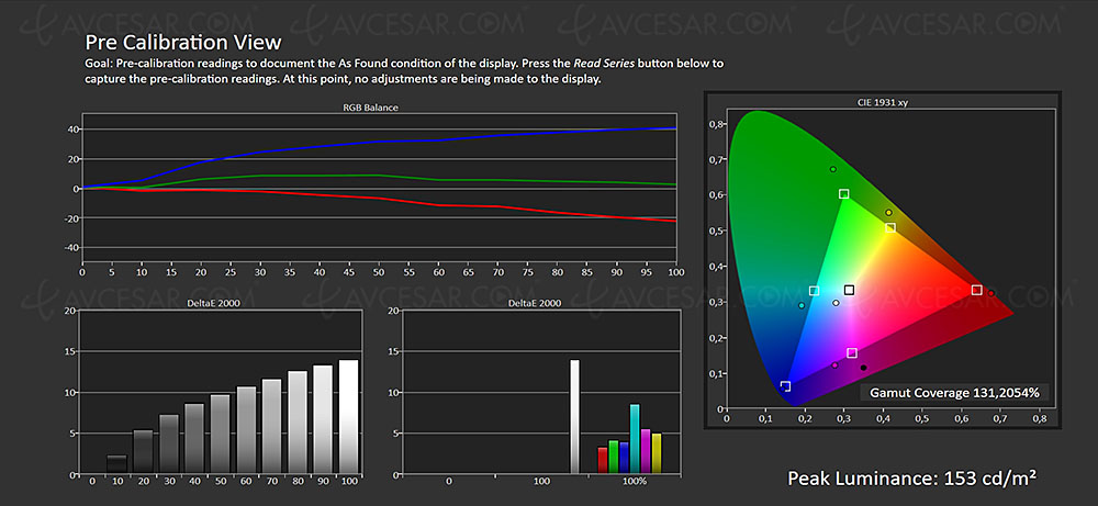

kimkafwan
Posté le 14-07-2019 à 14:40:26  profilanswer
deadbydawn a écrit :
Il y a une sonde excellente en promo sur Amazon , pour ceux qui calibrent leur oled régulièrement vous qualifieriez le gain comme très important ?
Je sais pas si je suis prêt à dépenser 170€ pour gagner 5% de qualité  [:deejayboulette:3]
Je suis sur un pana fz800 pour info
Calibrer regulierement n'est pas necessaire. Le gain en lui-meme n'est pas mesurable en %.
Test avcesar d'un c9 en sdr:
https://www.avcesar.com/source/plasma/190/lg_c9_pret_sdr_1000.jpg
https://www.avcesar.com/source/plasma/190/lg_c9_post_sdr_1000.jpg
Test en hdr:
https://www.avcesar.com/source/plasma/190/hdr_pre_lg_c9_1000.jpg
https://www.avcesar.com/source/plasma/190/hdr_post_lg_c9_1000.jpg
En gros le premier graphique doit etre le plus plat possible, le second le plus bas. Le gain post calibration en sdr est loin d'etre negligeable.
Test hcfr d'un AG9 sdr:
https://nsa40.casimages.com/img/2019/06/10/190610092741499869.jpg
Avec la logique d'un lapin ça n'apporte rien mais c'est ce qui fait la difference entre du metal brossé et du gris argent ou une finition mat au lieu de brillante par exemple :whistle:
170€ c'est un bon prix vu qu'avec le soft fourni tu pourras calibrer autre chose que ta tv ;)
https://www.avcesar.com/source/plas [...] r_1000.jpg
Test en hdr:
https://www.avcesar.com/source/plas [...] 9_1000.jpg
https://nsa40.casimages.com/img/201 [...] 499869.jpg
Par contre, je déconseille vivement d'utiliser la calibration du 11~21 points des téléviseurs.
Sur TOUS les téléviseurs que jai eu entre les mains, OLED ou LCD, elle générait beaucoup de postérisation.
Et encore en observant certaines précautions visant à la réduire, car si on ne sait pas si prendre c'est encore pire !
Même des calibrateurs expérimentés comme Vincent TEOH (HDTVTest...) le montre régulièrement...pourtant c'est mleur business de calibrer.
Idem pour le réglage des primaires, l'OLED WRGB est assez particulier là-dessus et on a vite fait de faire des connerie.
Contentez-vous de faire le réglage sur deux point pour avoir un blanc correct et laisser le reste tel quel. :)

Plus généralement, la gestion de la couleurs des TV est calamiteuse.
En particulier son paramétrage : il y a des tonnes de réglages redondants ou intriqués, des comportements "inattendus", de la postérisation ("applats dans les dégradés" ) qui apaprait rapidement, etc. C'est une vraie chienlit !
On a vite fait de se retrouver avec des graphiques "parfaits" dans Calman/HCFRColor/whatever...mais une image épouvantable.
Je déconseille vivement de toucher à certains réglages (calibration sur 11~21 points, primaires...), même si vous êtes expérimentés.
Pour avoir passé des heures à essayer de régler mon vieux LCD Samsung, j'en arrive au même constat.
Malgré de bonnes valeurs sur le logiciel, je me suis retrouvé avec des noirs qui tireraient vers le vert, ou encore un manque de contraste flagrant.
A mon humble avis, il faut déjà s'appuyer sur la sonde pour choisir les bons réglages de base (température des couleurs, gamma, etc) et y aller tout doux sur les réglages du point blanc et des couleurs.
Et surtout ne pas essayer de lui tirer sur la tronche au niveau contraste/luminosité, surtout si c'est une vieille télé.
Il ne faut pas à tout prix avoir des courbes parfaites sur le logiciel.
Au final j'utilise le mode "PC" qui désactive la gestion des couleurs, je n'ai pas mesuré ce que ça donne, mais ça me semble convenable, et j'ai l'impression que les rouges sont plus vif.

Pour uen fois, je suis assez d'accord avec toi.
Pour le rouge, il est probable que le gamut de ta TV soit plus grand que celui défini dans le sRGB/Rec.709 et que ta TV ne fasse pas de gammut mapping en mode PC.
La vision humaine est très sensible aux différences de couleurs dans les rouges.

Je testerai avec la sonde pour être fixé.
Avec le CMS d'activé, le vert dépasse du Rec.709, le rouge est légèrement en retrait (avec un deltaE de ~6).

Sur ton OLED ?
Sur les OLED WRGB, tu auras toujours un écart énorme en L* sur les primaires, en particulier le rouge.
Car le blanc est une combinaison de rouge, de vert, de bleu...et de blanc. Donc la "luminosité" des primaires est toujours en retrait par rapport à celle du blanc.
Par contre, en terme de chromacité tu peux réduire l'écart.
Mais d'expérience, ça fout souvent le brin (postérisation, applats...). Tu arrives à un diagramme nickel où tes primaires sont pile poilecomme il faut...et une image dégueux.
