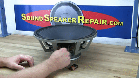

lestate a écrit :
Après ça, je suis bien incapable de dire quelle énergie est nécessaire pour faire bouger les membranes d'un 38 de 2 cm en avant et en arrière.
https://rehost.diberie.com/Uploads/0/20250129-180050-3debfb92-57ea-4539-930d-bb33fd6ec82e.0.pic.gif

J'avoue que l'image postée par sub6tem m'a étonné, l'énorme woofer bougé avec une simple pile classique de 9 volts, je n'imaginais pas cela possible.
