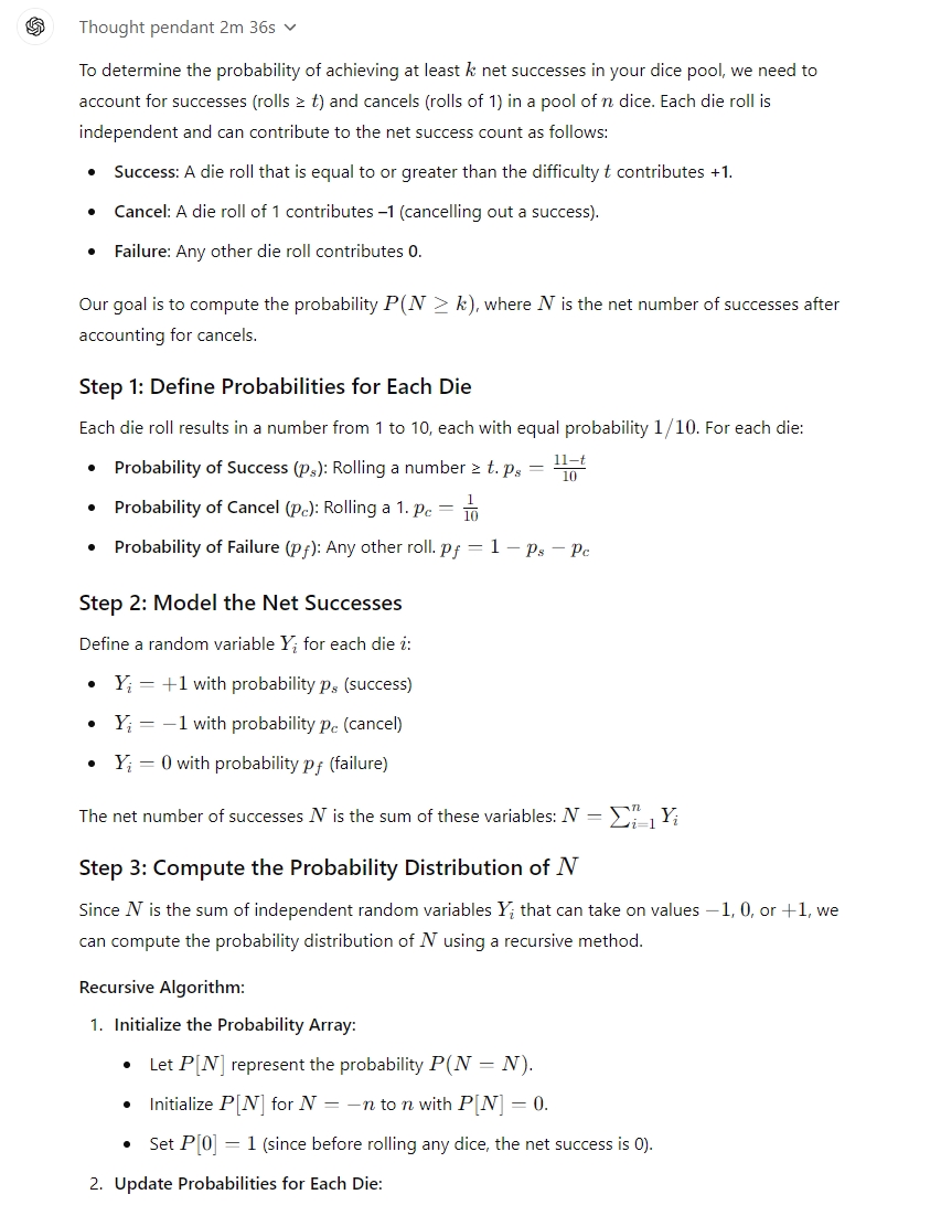

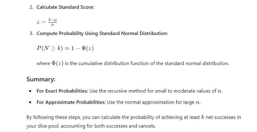

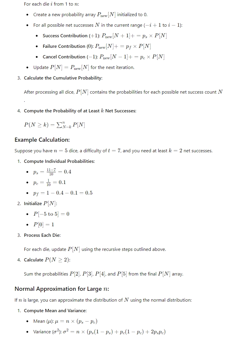

Si maintenant je lui demande de me faire juste les maths, c'est vraiment moins bien formaté que ce que Flaie montre avec chat-gpt mais j'aime bien le côté serviable de Claude
https://i.imgur.com/W0EfD8Jl.png
Message édité par Feitan21 le 12-11-2024 à 17:48:39
