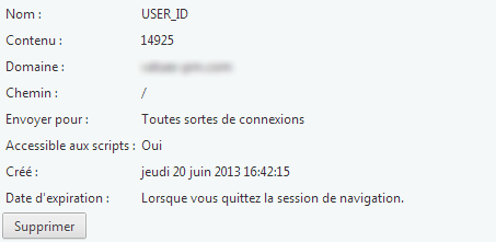

Millenius a écrit :
bé justement, il ne me semble pas que ce soit le cas :
http://www.comptoir-info.com/upload/cookie.png
et voici mon code :
url="http://blablabla_webservice"
 req=new XMLHttpRequest()
 req.onreadystatechange=function(){
 if(req.readyState==4){
  console.log(req.getResponseHeader("Set-Cookie" ))
  console.log(document.cookie.length)
  console.log(req.responseHeader)
  console.log(req.getAllResponseHeaders())
  if(req.status<300){
   console.log(req.responseText);
   delete req
  }else{
   alert('erreur 1');
 req.onerror=function(){alert("erreur 2" );};
 req.open('GET',url,false)
 req.withCredentials=true
 req.setRequestHeader('Authorization','Basic ' + btoa(username.value+':'+password.value))
 req.send(null)
aucun moyen de recup le cookie USER_ID :(
Tu devrais déjà être content de pouvoir faire une requête sur un serveur extérieur.
Et en général ton document.cookie, ne t'affiche que ce qui est propre au domaine sur lequel tu te trouves.
Donc si tu vas chercher une url sur le domaine Y, ben ok yaura des cookies mais ceux là tu peux pas les récupérer du coup.
Blablaté par Harko

Millenius
Posté le 21-06-2013 à 07:51:20  profilanswer
Ce n'est pas justement le but des cookies accessibles aux scripts ? J'ai bien mis withcredentials true pour les acceder a un  distant

Posté le 21-06-2013 à 10:23:59  profilanswer
http://stackoverflow.com/questions [...] script-tag

n°2195126
Millenius
Posté le 21-06-2013 à 10:31:52  profilanswer
ok merci, donc c'est mort ;)
je ne pourrai pas les récuperer
