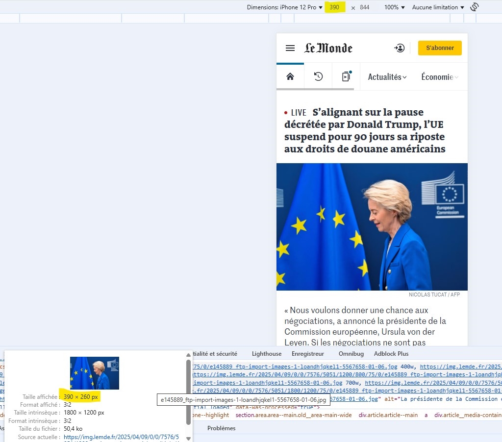

n°2497416
chienBlanc
Posté le 10-04-2025 à 14:28:50  profilanswer
Salut,
J'ai une question d'affichage sur les mobiles.
Je ne comprends pas pourquoi les images s'affichent différemment de leur résolution.
Par exemple un iphone 12 pro, fait 2532 x 1170 pixels.
Pourtant, une image en 390 px de large, prend toute la largeur.
Exemple avec https://www.lemonde.fr/
https://rehost.diberie.com/Picture/Get/f/386209
Pourquoi ?
Comment savoir la taille que prendra une image sur les smartphones ?
n°2497429
depart
Posté le 10-04-2025 à 14:49:02  profilanswer
Parce que 1 px != 1px.
En gros pour compenser la très forte densité des écrans retina (pareil sur Android hein) on sépare la résolution réelle de l'écran de celle de la zone d'affichage (viewport).
Cherche viewport et responsive dans ton moteur de recherche préférée pour apprendre la distinction.

Proov
Art & Science
Posté le 10-04-2025 à 15:04:19  profilanswer
ton iPhone a une densité de pixel (DPR) de 3 donc une largeur de 1170px te donne en réalité une zone d'affichage de 390px ;)

chienBlanc
Posté le 10-04-2025 à 15:08:00  profilanswer
Merci, j'ai compris.
Il faut regarder le Viewport Size
https://yesviz.com/viewport/
J'ai un site où on affiche des images en 320 px de large sur smartphone.
Mais ça ne parait plus du tout adapté aux tailles actuelles. J'ai donc des affichages bien crados.
Il faudrait le passer à 440px, vu que ça semble le max d'aujourd'hui.
