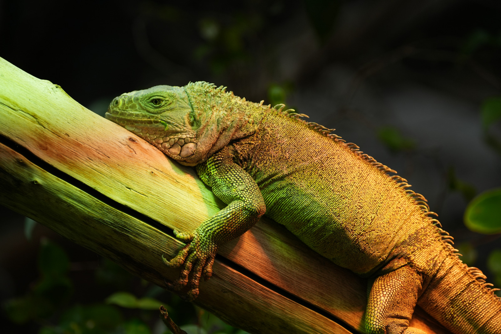

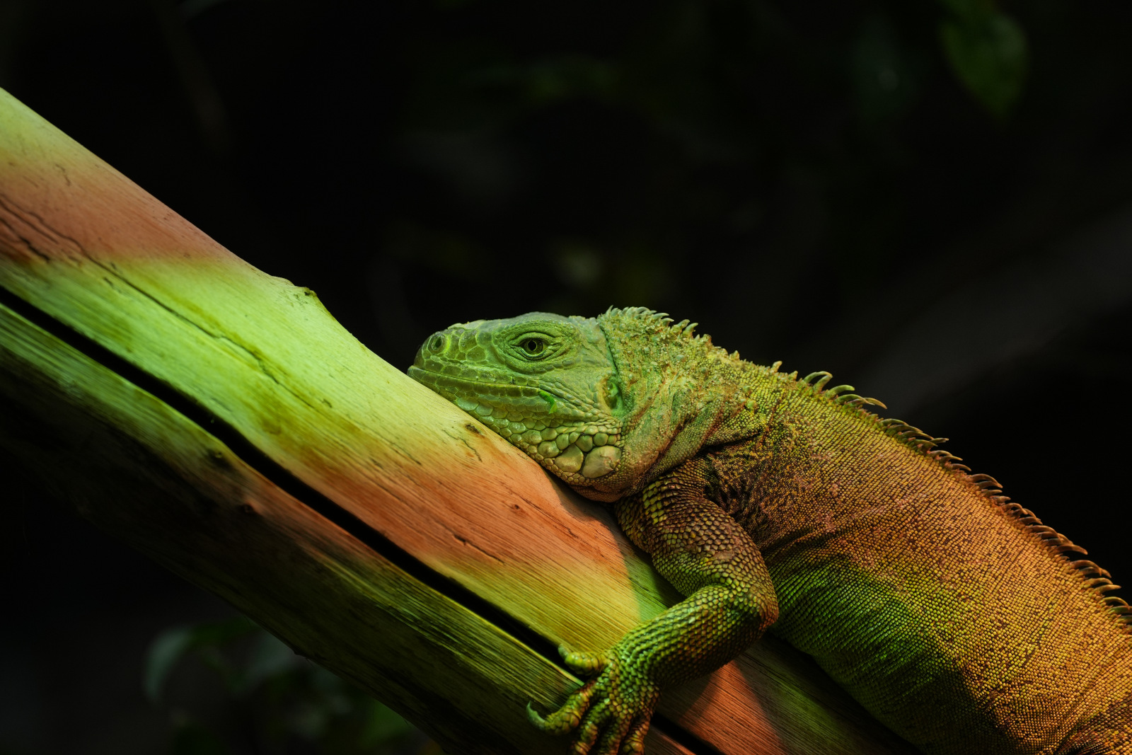

Posté le 25-06-2024 à 01:05:50  profilanswer
salut, en sortant au zoo pour la première fois avec mon nouvel a6700, en photographiant des lézards posés juste sous leur lampe, j'obtiens un artefact sur mes photos, une décoloration par bandes horizontales :
https://clove.red/DSC00501_1600p.JPG
https://clove.red/DSC00502_1600p.JPG
je suppose que c'est lié à la présence de ces lampes spécifiques car je n'ai constaté ce phénomène qu'à cet endroit du zoo.
Par ailleurs j'étais déjà passé au même endroit avec mon appareil photo précédent il y a un mois (Pentax K5) et je n'avais pas du tout rencontré ce problème.
Quelqu'un a une explication ? Qu'est-ce que c'est, et si possible comment l'éviter ?

Ça dépend de ta vitesse d'obturation et de certains paramètres. Tu peux vérifier si la fonction anti-flickering est activée : https://helpguide.sony.net/ilc/2320 [...] tting.html

Posté le 25-06-2024 à 07:52:39  profilanswer
Salut,
Le lien vers la notice posté par Fantôme contient toutes les pistes. Quand l'anti-flicker est à la peine, le manuel est un peu elliptique à mon avis sur la solution basique et radicale : quand ils écrivent "changer de type de shutter", moi je comprends "l'obturateur électronique est connu pour avoir des problèmes avec des éclairages led, passer en obturateur mécanique".
Bien sûr, il faut avoir un obturateur mécanique, ne pas être contraint au silence, et choisir une vitesse d'obturation éloignée d'un multiple de 50 (Europe) ou 60 (USA).

Posté le 25-06-2024 à 09:24:54  profilanswer
pierrephotonew a écrit :
Salut,
voila le coupable, c'est ton obturateur electronique.
tu aurais déclenché en classique aucun souci :jap:
Ou alors, pour ne plus avoir de souci en déclenchement electronique, il faut avoir un plus rapide, comme ceux du nikon Z9 ou peut etre A9, je connais pas bien.
tu as des infos là
https://www.nikonpassion.com/nikon- [...] umineuses/

Posté le 06-04-2025 à 19:52:09  profilanswer
https://image.noelshack.com/fichiers/2025/14/7/1743961775-dsc0088-20250406-dxo-deepprime.jpg
Ai-je réussi à "développer" cette image?  :??:  Ou bien, est-ce raté? :o  :D
Tiens? Y a une signature, là.
n°6154715
Ivy gu
3 blobcats dans un trenchcoat
Posté le 06-04-2025 à 20:15:34  profilanswer
Si tu la trouves mieux que la photo développée automatiquement par le boîtier alors oui, sinon non [:wade:3]
