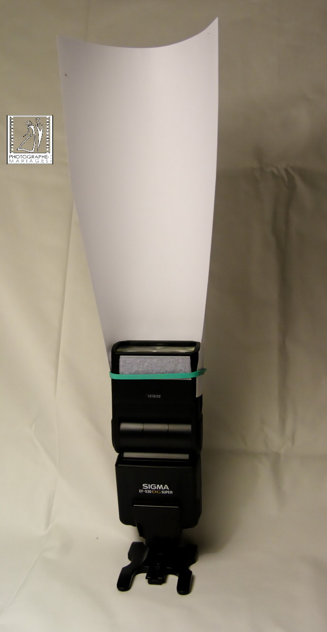

J'ai lu sur d'autres docs qu'il fallait privilégier le flash en "premier rideau, je ferais certainement des tests.
Enfin, sur les premières photos j'avais un carton de papier sur mon flash en tombant sur le site d'un gars  qui l'avait fait :
[]http://www.photographe-mariages.net/blog/wp-content/lapin.jpg[/img]
J'avais l'air con avec mais j'ai l'impression que mes photos les plus réussies sont avec ce bidule.
J'aimerais aussi des conseils s'il faut acheter un omnibounce, actuellement j'ai rien, juste le truc intégré dans le flash (le clapet et un minuscule carré de carton blanc).
Idem pour l'orientation du flash. En général, (quand j'avais pas mon gros papier blanc), j'orientais sur les murs quand ils étaient bas sinon je visais les gens directement.

http://www.photographe-mariages.ne [...] /lapin.jpg
Tout ca pour dire, que c'est super pas évident !!!!!!
