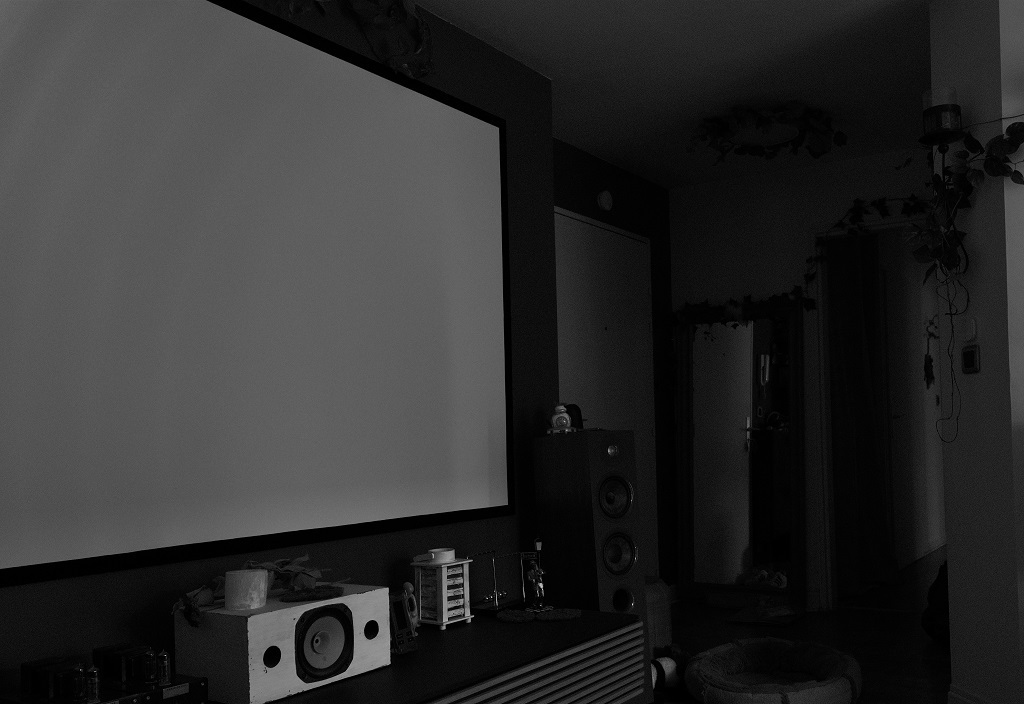

Putain la loose...  :(
Suis obligé de retourner mon Tamron 17-70mm f/2.8 à Amazon.
En essayant un filtre polarisant que je venais d'acheter, je me suis rendu compte que l'objo avait un défaut optique.
Les premières photos faites il y a quasi un mois, en extérieur et par beau temps, étaient nickels. Je n'ai pas refait de sortie photo depuis. Hier, j'enfile le filtre et fais des photos depuis mon balcon.
Parfait (et bel effet du filtre Neewer). Je vais en intérieur et teste le tout. Et là, le drame. Dans les zones sombres des images, des cercles apparaissent, un peu à l'image des tracés étoilés réguliers quand on fait une circumpolaire.
Sur le coup, je me dis que c'est le filtre et que je vais devoir le renvoyer. En visant vers l'extérieur depuis le salon, je me rends compte que l'effet est toujours là mais sacrément atténué, jusqu'à disparaître.
J'enlève le filtre pour être certain que c'est bien lui le responsable.
Et là, le verdict tombe. Le filtre n'y est pour rien. L'objectif montre des cercles réguliers aux quatre coins de l'image, presque comme si on shootait avec un objectif APS-C sur un FF. Sauf qu'il y a plusieurs cercles.
Et ça le fait, quelle que soit la focale.
En gros, dans la pénombre, ce Tamron est inutilisable.
Je l'ai enlevé et remis (sait-on jamais, un souci de connexion). Bis repetita.
J'ai testé un autre objectif (Viltrox 56mm f/1.4), histoire de vérifier si c'est bien l'objectif et non un problème interne au boîtier.
RAS avec le Viltrox.
Par chance, c'était le dernier jour où je pouvais le renvoyer à Amazon au lieu de l'envoyer en SAV.
UPS viendra le chercher dans la journée. Je me fais rembourser sur mon compte Amazon et vais en reprendre un.
En espérant que ce ne soit pas un problème de conception, ce qui m'étonnerait fort car je n'ai eu aucun retour comme ça, que ce soit sur les forums ou les groupes FB.
Première fois que pareille mésaventure m'arrive.
Vous avez déjà eu un truc pareil ???

Pas eu ça sur mes objectifs Fuji X, tu peux upload 1-2 photos montrant le défaut ?

Je vais essayer ce soir.
J'ai l'impression que c'est un coating qui n'aurait pas fonctionné.
En pleine lumière, les images sont nickels. Dans l'ombre, on voit des cercles qui pourraient correspondre aux bords de chacune des lentilles (mais sans déformer l'image).
n°6119572
Memnoch1
Posté le 08-06-2023 à 09:36:12  profilanswer
En fait, je viens de trouver un problème similaire sur les objectifs Sigma (mais un intervenant signale un souci identique avec un Tamron), qui, a priori, peut se résoudre en désactivant la correction automatique de la distorsion (pas sûr qu'elle soit activée) :
https://radojuva.com/fr/2020/03/sig [...] s-circles/
https://radojuva.com/wp-content/uploads/2020/03/sigma-art-and-canon-eos-circles-error-768x512.jpg
C'est exactement ce que j'observe mais en nettement moins flagrant et uniquement quand se fait sentir une certaine pénombre.

Ce qui m'a décidé, plus que la focale un peu plus large sur le Tamron, c'est sa stabilisation, sachant que j'ai un X-T3.
C'est vraiment un plus. Lors de mes premiers essais, j'ai pu descendre à 1/8s à main levée tout en ne montant que très peu les iso et l'endroit où j'avais fait la mise au point était bien net.
Très impressionnant.
Je vais tenter d'en reprendre un sur Amazon mais auparavant, je vais faire la dernière mise à jour du X-T3.
Car ce midi, en rechaussant le Tamron avant son départ, j'ai constaté que la correction automatique de distorsion ne pouvait être activée.
Il faut que je vois sur les forums dédiés si c'est un souci du Tamron ou son comportement normal et si  ça peut être solutionné par une update de firmware.
Parce que si ça le fait sur tous, je ne vais pas avoir beaucoup d'options : soit le Sigma 18-50 (mais non stabilisé), soit retour au Fuji 18-55 f/2.8-4 (après l'avoir vendu  :sarcastic: ).

Voici la photo (cropée) prise (NB) sans le filtre où on voit bien le phénomène en haut à gauche de l'image, sur l'écran de projection sur lequel on distingue au moins 5 cercles concentriques.
J'ai demandé la même chose sur un forum dédié aux Fuji. Je verrai bien ce qu'il en ressort.
https://www.zupimages.net/up/23/23/y6rr.jpg

Pour celles et ceux qui seraient éventuellement intéressés par un Tamron 17-70 sous monture X, petite update des soucis susmentionnés.
Shootant toujours en jpeg + raw (car parfois, je ne suis pas toujours satisfait du résultat SOOC), je viens d'examiner le raw de l'image où on voit les cercles concentriques.
Ce dernier est absolument nickel de chez nickel.
C'est donc la conversion jpeg interne au X-T3 qui fout le bordel. Bon à savoir aussi : il y a également des soucis de conversions de cet objectif avec Lightroom.
Je vais faire une mise à jour du boîtier et attendre le remboursement d'Amazon pour en reprendre un.  :love:
A mon avis, une mise à jour du firmware du Tamron devrait arriver et régler le problème.

Enième retour. Pris d'un doute, j'ai voulu revérifier avec un raw en l'éditant un peu.
En jouant sur les curseurs de luminosité et contraste sous Photoshop, on peut, à condition de pousser les réglages aux extrêmes (ce qu'on ne fait que très rarement en retouche) faire apparaître le phénomène mais en bien moins marqué.
Et cette fois, ça ressemble vraiment au vignettage dénoncé sur les forums Adobe et dpreview.
Un intervenant a également rappelé que ce phénomène avait été montré sur une vidéo d'un youtubeur célèbre dans le monde Fuji (chaine Pal2tech) : https://www.youtube.com/watch?v=KxUDUO-_b3k&t=324s
Vous y voyez exactement le souci dénoncé sur les forums susmentionnés.
Et en 8 mois, rien ne semble avoir été fait du côté de Tamron (qui renvoie la balle à Adobe... alors que manifestement, nul besoin d'avoir un quelconque logiciel Adobe pour voir des images polluées par ce bug, puisque visible SOOC en jpeg).
Je pense qu'il doit y avoir à la fois un souci de logiciel interne au Tamron et une incompatibilité de certains firmwares (ce qui expliquerait que bon nombre de gens n'ont aucun souci avec leur Tamron).
Plus qu'à attendre le remboursement d'Amazon et à en reprendre un.

Réception hier du second Tamron 17-70. J'avais tout préparé pour upgrader le X-T3.
Mais au final, je n'en aurai pas besoin (du moins, pas pour le moment) car le couple X-T3/Tamron 17-70 fonctionne à merveille.
Aucun problème de vignettage bizarre type cercles concentriques dans les angles dans des clichés pris dans la pénombre ou semi-pénombre avec ce modèle.
Ce qui confirme que certains sont légèrement défaillants ("léger" dans le sens où ça ne se voit pas forcément immédiatement).
Très content d'avoir pu l'échanger.
