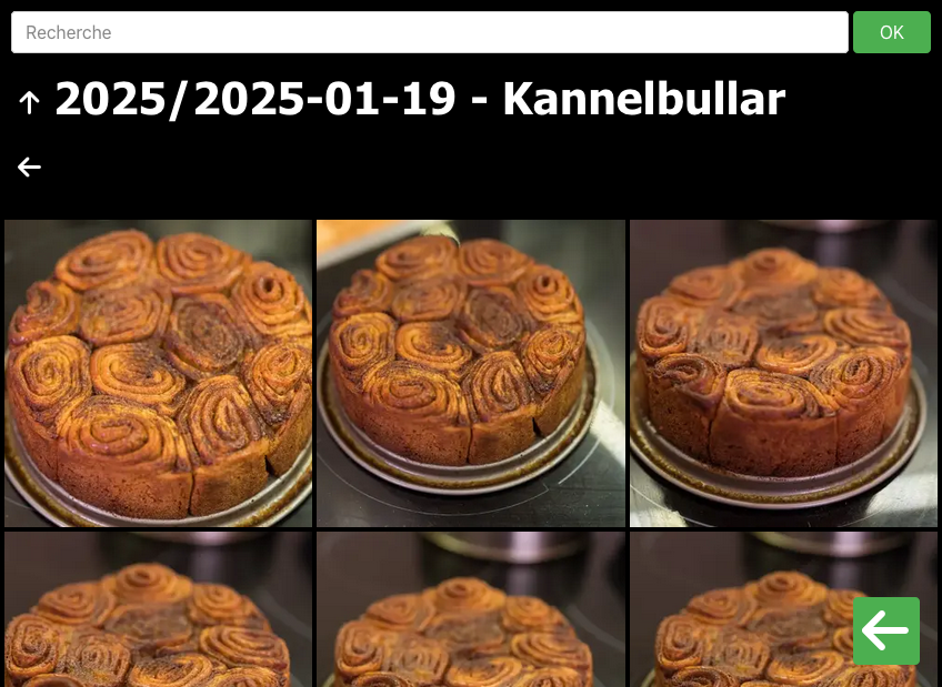

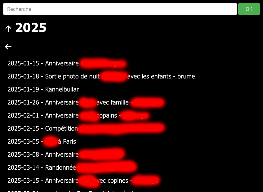

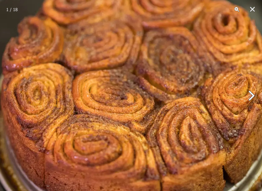

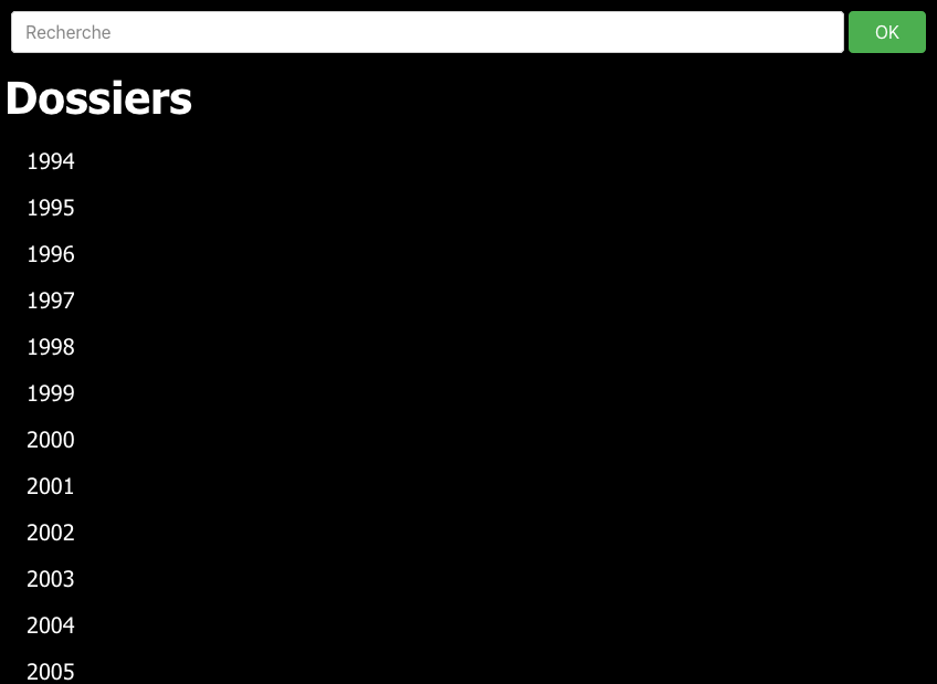

Tiens j'avais vaguement évoqué l'idée mais pas parlé du projet finalisé :
pour la visualisation sur smartphone, j'ai finalement fait le truc suivant :
- j'ai répliqué mon arbo de jpeg avec des thumbs webp et j'ai développé un espèce d'explorateur de fichiers en php, qui m'affiche la racine (les années) puis permet d'aller dans les dossiers (annee-mois-jour - desc) et dedans m'affiche tous les thumbs.
- un clic dessus et j'ai un webp moyenne def (ou mon jpeg plus gros) avec un "photoswype" (navigation avec les flèches en plein écran si on veut).
C'est accessible dans n'importe quel navigateur, notamment sur mon smartphone, à partir du moment où j'active le VPN pour être relié chez moi (serveur @home non exposé sur le net).
Ca me permet de vider totalement les photos de mon smartphone chaque trimestre et en plus d'avoir accès à l'intégralité de mes photos (smartphone et APN) en quelques clics.
J'ai fait une petite bdd sqlite pour l'arbo des dossiers, comme ça j'ai aussi une fonction de recherche basique dans les noms des dossiers.
Et ma femme peut aussi y accéder. Bref, très content, ça me permet d'être moins stressé sur la capacité de mon smartphone car historiquement il me fallait genre 300 Go pour être à l'aise, ce qui passe bien sur mon vieux S20+ avec une carte microSD dedans mais risquait de compliquer son remplacement (pas envie de mettre 1500 euros pour avoir un smartphone avec 512Go de stockage).
Il reste toujours la problématique des vidéos faites avec les smartphones, que je n'intègre pas :(
Message édité par depart le 04-05-2025 à 22:30:51

n°6156023
depart
Posté le 07-05-2025 à 11:07:55  profilanswer
Pour la création des webp et thumbs qui répliquent mon arbo de jpeg principale, j'avais posté ici le script : https://forum.hardware.fr/forum2.ph [...] 0#t6133811
J'ai juste rajouté la création de la bdd :
function storeFolderStructure($folderPath,$sqliteFilePath, $parentID = null)
    try {
        // Création de la base de données SQLite
        $db = new PDO('sqlite:'.$sqliteFilePath);
        $db->setAttribute(PDO::ATTR_ERRMODE, PDO::ERRMODE_EXCEPTION);
        // Suppression de la table si elle existe déjà
        if($parentID == null) {
            $db->exec("DROP TABLE IF EXISTS folders" );
        // Création de la table pour stocker les dossiers
        $db->exec("CREATE TABLE IF NOT EXISTS folders (
            id INTEGER PRIMARY KEY,
            name TEXT,
            folderpath TEXT,
            parent_id INTEGER,
            FOREIGN KEY (parent_id) REFERENCES folders(id) ON DELETE CASCADE
         // Récupérer le nom du dossier
         $folderName = basename($folderPath);
         // Insérer le dossier dans la base de données
         $stmt = $db->prepare("INSERT INTO folders (name, folderpath, parent_id) VALUES (?, ?, ?)" );
         $stmt->execute([$folderName, $folderPath, $parentID]);
         // Récupération de l'ID du dossier inséré
         $folderID = $db->lastInsertId();
         // Récupération des sous-dossiers
         $subfolders = glob($folderPath . '/*', GLOB_ONLYDIR);
         // Parcours récursif des sous-dossiers
         foreach ($subfolders as $subfolder) {
             storeFolderStructure($subfolder, $sqliteFilePath, $folderID);
    } catch (PDOException $e) {
        echo "Erreur : " . $e->getMessage();
storeFolderStructure($webpFolderPath,"/home/monsite/www/archives_photos/photos.sqlite" );
Pour le code de la galerie à proprement parler, c'est assez dégueu, ça a été codé à l'arrache, tout dans le même fichier (sauf l'import de photoswype qu'on trouve facilement et une police icomoon avec quelques pictos pour les flèches et ce genre de choses) et j'ai arrêté quand ça m'a suffi. Donc le code est franchement basique et l'output un peu dégueu mais ça marche et ça me convient pour l'instant. Si le mélange camelCase et "_" vous fait vomir, fermez les yeux :o
La bascule webp/jpg par exemple c'est franchement moche car pas prévu au début, mais l'idée c'était par défaut d'afficher des webp franchement très compressés (suffit 90% du temps) et permet de ne pas cramer de forfait (j'ai pas des masses de data) quand on cherche quelque chose, mais de pouvoir basculer sur les jpeg "moyenne def" que je stocke aussi sur le même serveur si besoin.
Enfin bref, en gros ça donne ça (home/monsite/www/archives_photos/index.php) :

        return $filepath;
// Fonction pour récupérer les sous-dossiers correspondant à un terme de recherche
function searchFolders($searchTerm)
    global $databaseName;
    try {
        // Connexion à la base de données SQLite
        $db = new PDO('sqlite:' . $databaseName);
        // Normaliser la chaîne de recherche pour prendre en compte les accents
        $searchTermNormalized = iconv('UTF-8', 'ASCII//TRANSLIT', $searchTerm);
        // Requête pour rechercher les dossiers correspondant au terme de recherche
        $stmt = $db->prepare("SELECT * FROM folders WHERE LOWER(name) LIKE LOWER(?) OR LOWER(name) LIKE LOWER(?)" );
        $searchTermLower = strtolower($searchTerm);
        $searchTermNormalizedLower = strtolower($searchTermNormalized);
        $stmt->execute(["%$searchTermLower%", "%$searchTermNormalizedLower%"]);
        $folders = $stmt->fetchAll(PDO::FETCH_ASSOC);
        return $folders;
        echo "Erreur lors de la recherche des dossiers : " . $e->getMessage();
        return [];
// Traitement de la recherche si le formulaire est soumis
if ($_SERVER["REQUEST_METHOD"] == "POST" && isset($_POST['search'])) {
    $searchTerm = trim($_POST['search']);
    $searchResult = searchFolders($searchTerm);
<!DOCTYPE html>
<html lang="fr">
<head>
    <meta charset="UTF-8">
    <meta name="viewport" content="width=device-width, initial-scale=1.0">
    <meta name="robots" content="noindex, nofollow">
    <title>Archives photos</title>
    <link rel="stylesheet" type="text/css" media="all" href="font-ico/style.css?v=1" />
     <!-- Icône pour Android -->
     <link rel="icon" type="image/png" sizes="192x192" href="img/bookpile192.png">
    <!-- Icône pour iPhone -->
    <link rel="apple-touch-icon" sizes="180x180" href="img/bookpile180.png">
    <!-- Favicon en PNG -->
    <link rel="icon" type="image/png" sizes="32x32" href="img/bookpile32.png">
    <style>
        html, body {
            margin: 0;
            padding: 0;
        body {
            background: #000;
            color: #fff;
            font-family: 'Segoe UI', Tahoma, Geneva, Verdana, sans-serif;
            font-size: 20px;
        #form_recherche {
            padding: 10px;
        .form-container {
            display: flex;
            width: 100%;
        input[type="submit"] {
            background-color: #4CAF50; /* Couleur de fond */
            color: white; /* Couleur du texte */
            padding: 9px 24px; /* Espacement intérieur */
            border: none; /* Suppression de la bordure */
            border-radius: 4px; /* Arrondi des coins */
            cursor: pointer; /* Curseur pointer */
            transition: background-color 0.3s; /* Transition de couleur */
            font-size: 16px; /* Taille de la police */
        /* Effet au survol */
        input[type="submit"]:hover {
         background-color: #45a049; /* Changement de couleur de fond au survol */
        /* Effet au clic */
        input[type="submit"]:active {
         background-color: #4CAF50; /* Retour à la couleur de fond initiale */
        /* Styles de base pour l'input */
        .material-input {
        background-color: #fff; /* Couleur de fond */
        color: #212121; /* Couleur du texte */
        padding: 8px 12px; /* Espacement intérieur */
        margin: 0 4px 0 0 ;
        border: 1px solid #ccc; /* Bordure */
        width: 200px; /* Largeur de l'input */
        transition: border-color 0.3s; /* Transition de la couleur de la bordure */
        .material-input.flex-grow {
            flex-grow: 1;
        .material-input:hover {
        border-color: #9e9e9e; /* Changement de couleur de bordure au survol */
        /* Effet au focus */
        .material-input:focus {
        border-color: #2196F3; /* Couleur de la bordure lorsqu'il est en focus */
        outline: none; /* Suppression de l'outline par défaut */
        ul {
            list-style-type: none;
            padding-left: 20px;
         ul li {
            margin-bottom: 16px;
        h1 {
            margin: 0;
        #dossiers {
            padding: 4px;
        #dossiers a, #form_recherche a {
            color: #fff;
            text-decoration: none;
        #dossiers a:hover, #form_recherche a:hover {
            text-decoration: underline;
        .boutons_retour {
            font-size: 24px;
        .boutons_retour a {
            padding: 2px 10px;
        .flex-container {
            display: flex;
            flex-wrap: wrap;
            margin: 2px;
        .square {
            max-width: calc(33.33% - 4px); /* Ajustez selon vos besoins, -20px pour prendre en compte les marges */
            aspect-ratio: 1; /* Définit le rapport d'aspect à 1:1 */
            margin: 2px; /* Marge entre les éléments */
            position: relative;
            overflow: hidden;
        .square img {
            width: 100%;
            height: 100%;
            object-fit: cover;
            object-position: center;
        .boutons_retour_bas {
            align-items: center; /* Centrer verticalement le contenu */
            justify-content: center; /* Centrer horizontalement le contenu */
            width: 80px;
            position: fixed;
            bottom:0;
            right:0 ;
        .boutons_retour_bas p {
            text-align: right;
            padding: 0 20px 0 0 ;
        .boutons_retour_bas p a {
            color: #fff;
            font-size: 48px;
            font-weight: bold;
            display: block;
            padding: 2px 8px 0 0 ;
         .boutons_retour_bas p a:hover {
        .resolutions {
            padding: 20px;
            text-align: center;
        .resolutions a {
            color: white;
    </style>
<link rel="stylesheet" href="PhotoSwipe-5.4.2/dist/photoswipe.css">
<script type="module">
import PhotoSwipeLightbox from './PhotoSwipe-5.4.2/dist/photoswipe-lightbox.esm.js';
const lightbox = new PhotoSwipeLightbox({
  gallery: '#my-gallery',
  children: 'a',
  showHideAnimationType: 'zoom',
  showAnimationDuration: 100,
  hideAnimationDuration: 100,
  imageClickAction: 'close',
  tapAction: 'close',
  loop: false,
  pswpModule: () => import('./PhotoSwipe-5.4.2/dist/photoswipe.esm.js')
lightbox.init();
</script>
</head>
<body>
 <!-- Formulaire de recherche -->
 <div id="form_recherche">
 <form method="post" class="form-container" action="<?php echo htmlspecialchars($_SERVER["PHP_SELF"]); ?>">
        <input type="text" class="material-input flex-grow" name="search" id="search" placeholder="Recherche">
        <input type="submit" value="OK">
    </form>
    <?php
    // Affichage des résultats de la recherche
    if (isset($searchResult) && !empty($searchResult)) {
        echo "<p>Résultats de la recherche :</p>";
        echo "<ul>";
        foreach ($searchResult as $folder) {
            echo "<li><a href='?folder=" . $folder['id'] . "'>" . $folder['name'] . "</a></li>";
        echo "</ul>";
    } elseif (isset($searchResult) && empty($searchResult)) {
        echo "<p>Aucun résultat trouvé pour : $searchTerm</p>";
</div>
<div id="dossiers">
    <?php
    // Traitement du dossier demandé (s'il est spécifié dans l'URL)
    $folderID = isset($_GET['folder']) ? $_GET['folder'] : null;
    // Affichage de l'arborescence à partir du dossier spécifié
    if ($folderID == null) {
        $folderID = 1 ;
    $scanReturn = getFolderDetails($folderID);
    $subfolders = $scanReturn['folders'] ;
    $imageFilesArray = $scanReturn['imageFiles'] ;
    $parentID = $scanReturn['parentID'] ;
    $currentPath = $scanReturn['currentPath'] ;
    if (isset($parentID) && $parentID != ''){
        echo "<h1><span class=\"boutons_retour\" ><a href='?folder=" . $parentID . "' title=\"Remonter au dossier parent\"><span class=\"icon-arrow-up2\"></span></a></span>".stripRoot($currentPath,$type)."</h1>";
    } else {
        echo "<h1>Dossiers</h1>";
    if ($folderID != 1) {
        echo "<p class=\"boutons_retour\" ><a href=\"javascript:history.go(-1)\" title=\"Revenir en arrière\"><span class=\"icon-arrow-left2\"></span></a></p>";
    if (!empty($subfolders)) {
        //echo "<p>Contenu du dossier :</p>";
        echo "<ul>";
        foreach ($subfolders as $folder) {
        echo "</ul>";
    } else {
        //echo "<p>Ce dossier ne contient pas de sous-dossiers.</p>";
</div>
<?php
   // Affichage des fichiers .webp
   // /photos et /photos_thumbs sont 2 alias définis dans le fichier de config Apache de l'hôte
   if (!empty($imageFilesArray)) {
        //echo "<p>Fichiers .webp de :".$currentPath."</p>";
        echo "<div class='flex-container' id='my-gallery'>";
        foreach ($imageFilesArray as $file) {
            echo "<div class=\"square\">";
            echo "<a href=\"".$dossier_photos."/".stripRoot($file['nomOriginal'],$type)."\" data-pswp-width=\"".$file['largeur']."\" data-pswp-height=\"".$file['hauteur']."\" data-cropped=\"true\">";
            echo "<img class=\"thumb\" src=\"photos_thumbs/".stripRoot($file['nomThumb'])."\"  alt=\"\">";
            echo "</a>";
            echo "</div>";
        echo "</div>";
            echo "<div class='flex-container'>";
            echo "<div class=\"boutons_retour_bas\">";
            echo "<p>";
            echo "<a href=\"javascript:history.go(-1)\" title=\"Revenir en arrière\"><span class=\"icon-arrow-left2\"></span></a> ";
            //echo "&nbsp; <a href='?folder=" . $parentID . "' title=\"Remonter au dossier parent\"><span class=\"icon-arrow-up2\"></span></a>
            echo "</p>";
            echo "</div>";
            echo "</div>";
    } else {
        // echo "<p>Ce dossier ne contient pas de fichiers .webp.</p>";
    // Récupération des paramètres de l'URL courante
    $currentUrl = strtok($_SERVER["REQUEST_URI"],'?');
    $queryParams = $_SERVER['QUERY_STRING'];
    // Supprimer le paramètre "switch" s'il est déjà présent
    if(isset($_GET['switch'])) {
        parse_str($queryParams, $params);
        unset($params['switch']);
        $queryParams = http_build_query($params);
    // Construction des liens en conservant les paramètres d'URL existants
    $linkWebp = $currentUrl . '?' . ($queryParams ? $queryParams . '&' : '') . 'switch=webp';
    $linkJpg = $currentUrl . '?' . ($queryParams ? $queryParams . '&' : '') . 'switch=jpg';
<br>
<div class="resolutions">
<?php echo '<a href="' . htmlspecialchars($linkWebp) . '">' . $txt_bd . '</a> / <a href="' . htmlspecialchars($linkJpg) . '">' . $txt_hd . '</a><br>'; ?>
</div>
</body>
</html>
Résultat :
https://img.super-h.fr/images/2025/05/07/71066c239a30d458a03e9a8663f50c20.png
https://img.super-h.fr/images/2025/05/07/0eaf232e03a5b2a2b755e696878685d2.png
https://img.super-h.fr/images/2025/05/07/97497a4cda31ed3960988657380bcc02.png
https://img.super-h.fr/images/2025/05/07/1de86adcd90530f093b2b39746f4f4dc.png
Quelques pistes de réflexion :
- Désormais Lightroom permet l'export en avif (pour ceux qui ne connaissent pas, c'est un "équivalent" du webp, meilleure compression que le jpeg, et désormais pris en charge dans quasi tous les navigateurs), donc on peut si on préfère répliquer directement sa structure lightroom en export avif (et les thumbs aussi via une autre publication) via le plugin de friedl folder publisher. On peut sans souci réduire la qualité à 45 (sur 100) pour les images et encore moins pour les thumbs. En faisant ça vous n'avez plus besoin de la tâche planifiée qui mirrore le dossier de jpegs.
- J'ai créé des alias pour "monter" des dossiers qui sont hors racine de mon serveur web, mais si vous voulez/pouvez, vous pouvez directement publier vos photos dans un dossier directement accessible par le serveur web, genre /home/monsite/www/archives_photos/photos_avif par exemple. Ca simplifiera encore
- Faites en sorte que votre serveur web soit http2, ça accélère les requêtes lorsqu'on affiche des centaines de thumbs d'un coup.

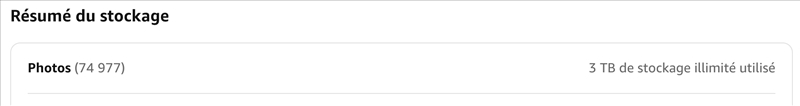

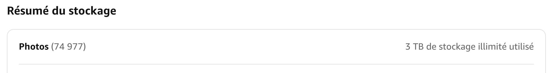

ah je découvre tout juste que amazon photo illimité prend en charge les raw, je pense qu'en fait je vais backup sur ça en cloud.

https://rehost.diberie.com/Picture/Get/r/404355
fini de tout synchro :D
pas mal comme backup cloud pour pas trop trop cher
n°6158369
Winpoks
Posté le 24-06-2025 à 19:49:49  profilanswer
Ça prend en charge aussi les vidéos ?  :whistle:
n°6158370
btbw03
Ailurophile plutôt qu'Humain
Posté le 24-06-2025 à 20:21:22  profilanswer
non limité a 5go apres faut payer

Illimitée pour les photos avec plusieurs formats. Les autres types de fichiers c'est limité et payant.
Par contre, à ce niveau faut regarder les conditions d'utilisations et ce qu'ils se réservent de faire avec le contenu.
