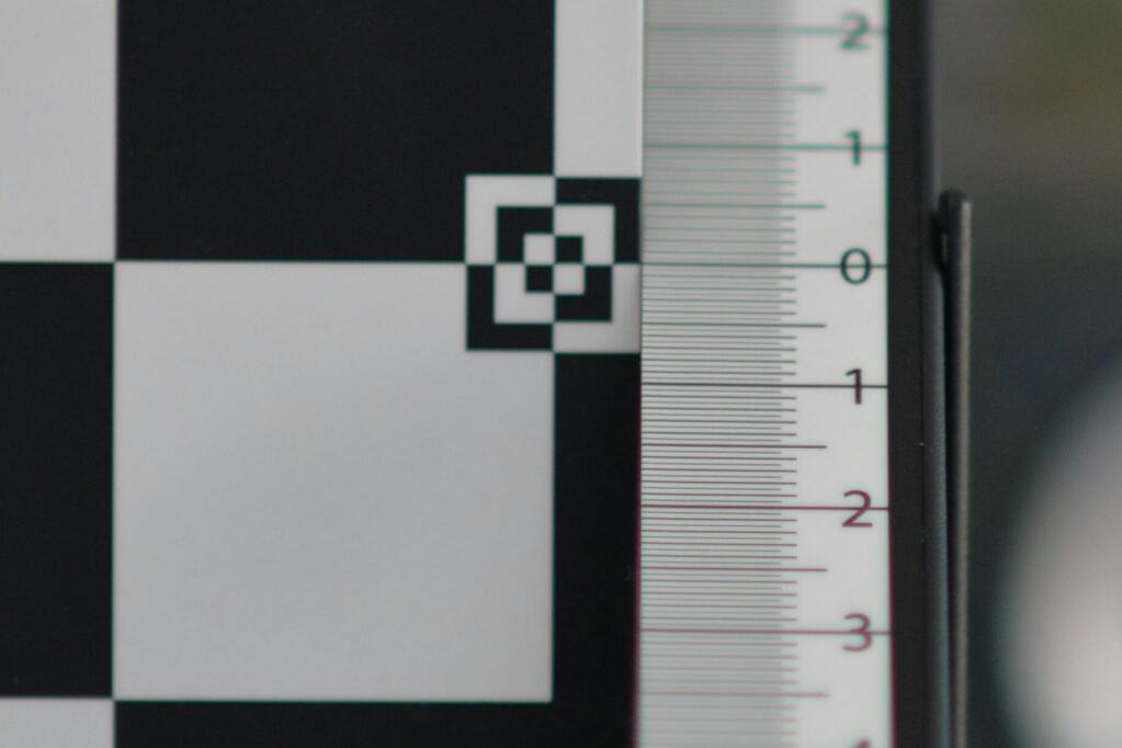

De mon côté, 2nd D600 et D610, j'ai des front focus non corrigeable au micro réglage (genre +35).
J'aimerais bien savoir s'il faut s'attendre à un focusgate, avant de le retourner au revendeur (pas cool pour lui).
edit: par ailleurs, la correction sur un 70-200, c'est juste impossible, tu corriges à 200 et 70 part dans les choux et réciproquement.

Parce que mon D600 n'avait qu'un souci de poussières, mais il était plutôt bien réglé avec mon 24-120 f/4.
Si du coup, j'ai un D600 à moitié poussiéreux mais qui ne focus plus correctement, je vais être assez fâché ...
Allez, Wait & See ... déjà 17j que je l'ai déposé à l'espace Nikon. Et le statut n'a toujours pas changé sur le site du SAV !

Perso sur mon ancien boîtier j'avais commencé à faire des micro-réglages avec la mire spéciale et tout et tout en passant au moins 20mn par objectif. Je n'étais jamais vraiment satisfait. Au final j'ai fait RESET et ça marche très bien comme ça. A mon avis si on corrige à moins de + ou -2 on aura toujours des aléas, surtout si on regarder "au pixel près".

ilium: je suis le premier à me remettre en question et mes objos.
Au dernier passage à l'espace N, j'ai demandé à ce qu'ils testent mes objos sur un appareil sain. RAS.
Donc oui un 2e boitier, qui présente encore un défaut de focus, très léger aux courtes focales, qui reste très pénible aux longues focales.
J'ai réussi à quasiment caler le 135 à +20, alors que le premier D610 j'estimais à +35(!). Il ya du mieux, mais tt de même une marge conséquente.
Et effectivement ce manque de cohérence fait que je n'ai plus aucun repère solide: quid des objos des boitiers, de celui qui m'a jeté un sort ?

hello, non ce n'est pas général, j'ai l'impression que ça s'amplifie avec la focale.
Bon, shooting terminé, en fermant à 8, je pense que c'est passé :)
Je pense aller faire une expédition à l'espace N avec tous mes objos, mire, trépieds pour enfin savoir de quoi il retourne. Ce manque de confiance dans le matériel est très dérangeant.

https://pbs.twimg.com/media/BZ182OTCAAEZFhe.jpg:large
Mon premier D600 était juste parfait, au 85, au 135 tu pouvais compter les cils dès PO.
Donc je sais que c'est possible.
Là franchement, tu vises, c'est flou. Alors oui en 10x15 ok OSEF, bon il se trouve que j'aime tirer en A3+ et que dans mon workflow, un décalage comme ça c'est poubelle direct.
Voir les RAW sous Android: https://market.android.com/details? [...] .RawVision Blog Photo: http://photouch.me Applications mobiles: http://caketuzz.com Wapcam Project: http://wapcam.mobi

Je te comprends. Il y a de quoi être révolté. Il avait été renvoyé pour caler l'AF ou pour autre chose ? Dans le 2eme cas c'est leur procédure qui doit être merdique. S'ils doivent intervenir dans la cage réflex, la procedure devrait se terminer systématiquement par un tas de vérifications dont le calage de l'AF. Je crois que ça va s'arranger mais c'est sûr que c'est rageant. Cela dit ce n'est pas en les insultant que ça ira mieux.
Pour le problème de tâche persistante que j'avais eu avec mon précédent boîtier (pas un Nikon) ils m'avaient carrément donné un nouveau boîtier. C'était leur solution et ils avaient testé ce nouveau boitier dans tous les sens avant de me le renvoyer d'après leur compte rendu (et c'est vrai qu'il marche nickel). Je crois qu'ils devaient garder l'ancien boîtier pour preuve du défaut auprès de leur fournisseur de capteur (Sony en l'occurrence). Et je suis à peu près sûr que tout à été pris en charge par l'assurance de ce fournisseur. Jusqu'à présent c'est le seul problème que j'ai eu avec un boîtier. J'espère que ça se passera bien avec mon D610.
Dans ton cas je pense que tu pourrais exiger un boîtier neuf en remplacement (et qu'ils le testent avant de te le refiler).
