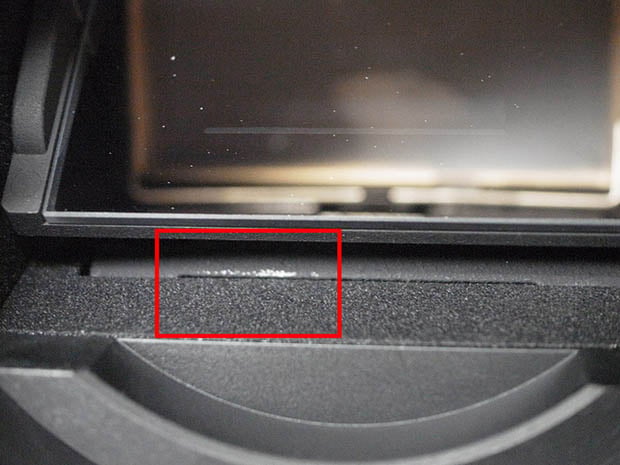

@wepcamer : je trouve que la différence avec le souvenir que j'ai du mien, en version originale sans paasage au SAV, n'est pas flagrante ...
A vrai dire, je vois pas la différence.

wapcamer a écrit :
Juste une réflexion comme ça... si le miroir frottait de base sur le revêtement, rajouter une épaisseur ne va certainement pas faire moins de frottement et on peut s'attendre à une grosse usure de la pièce de scotch et un retour des poussières qq milliers de déclenchements plus tard. Et accessoirement un autre problème pourrait survenir sur le miroir même.
De plus, il me semble ("difficile" à quantifier) que le claquement du miroir est un peu plus feutré.
Ca ne me semble pas être de la réparation "pour durer" ça  :non:
Malheureusement, sur l'origine technique du problème, on en est réduit à spéculer donc difficile de dire si c'est bien ou pas. En tout cas, je n'ai lu nulle part d'histoire de miroir qui frotte. Et je pense qu'il faut éviter de croire qu'ils ont complètement perdu les boulons: si c'était un problème d'épaisseur, n'importe qui saurait qu'il ne faut rien ajouter. ;)
Les 2 théories sont soit un effritement du revêtement, soit un problème d'obturateur. L'intervention sur le tien semblerait confirmer la première hypothèse.

n°5170608
wapcamer
Posté le 23-11-2013 à 10:58:24  profilanswer
@tranceman: oui c pour ça que je n'ai pas publié la photo outre mesure.
@ilium: oui on connait le risque ... pour le pb de poussière.pas de focus inréglable par le SAV. Quant au pb de miroir qui frotte sur le scotch, je pense qu'on ne le saura que dans un certain avenir.
Perso suis bien dégouté.
en fait, la rustine c'est vraiment cette délimitation que l'on voit sur le bord gauche de l'appareil.
Sur mon D40X il n'y a rien de tel. De mémoire sur un D600 non plus mais c ca qui demande confirmation.

Posté le 23-11-2013 à 11:18:28  profilanswer
Non, le revêtement semble normal et c'est pas cette partie qui pose problème.
http://www.petapixel.com/assets/uploads/2012/11/scratch1.jpg
http://petapixel.com/2012/11/22/th [...] r-curtain/
