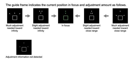

Côté budget.
Il peut viser un Canon R5 mk1
Avec l'avantage d'avoir un grand viseur défini (>5MP) comparé au R6
et surtout le focus guide en plus du focus peaking pendant la visée en manuel
le focus guide :
https://tse1.mm.bing.net/th/id/OIP.nlUI3K6b2gmgh4TNeQlwRwHaDX
donc en pratique, on a un pointeur que l'on peut placer facilement où l'on souhaite sur tout le cadre.
qui indique si l'on est focus, et en cas de hors focus, ça indique dans quelle direction le focus est offset (trop proche ? trop loin ?) et de quelle distance.
https://media.the-digital-picture.com/Images/Other/Canon-EOS-R/Canon-EOS-R-Dual-Pixel-Focus-Guide.webp
