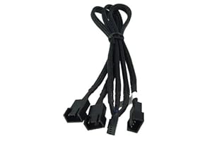

http://ecx.images-amazon.com/image [...] SX300_.jpg
que tu raccordes à ton seul chassis fan PWM en bas de ta CM....

Les ventilos boitiers, tu les raccordes par un répartiteur d'alimentation PWM, et ils viendront se connecter sur ton Chassis Fan en bas de ta CM via un seul connecteur donc ;)
http://ecx.images-amazon.com/images/I/31raSQb0e3L._SX300_.jpg
Simple non ? ;)
