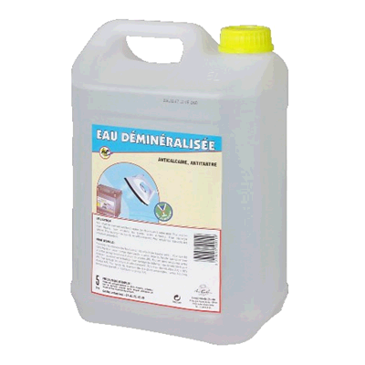

Donc j'ai fait quelques achats aujourd'hui ;)
http://2.bp.blogspot.com/-TLuy2PLra38/T57SUE2BM5I/AAAAAAAAFbU/V_4oJRROVRI/s1600/53251217eau-demineralisee-png.png
Eau déminéralisé 5L = 1.83€
