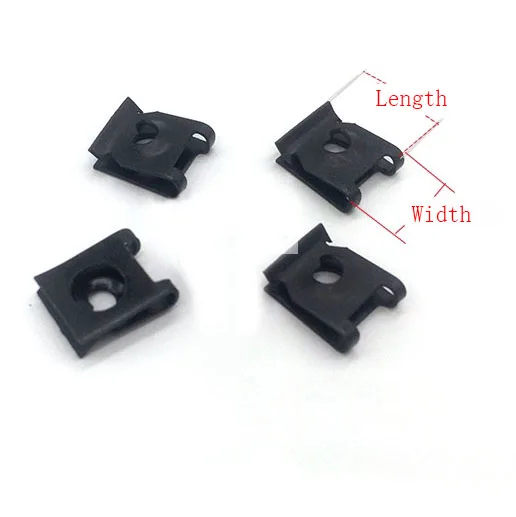

sinon y a les ecrou un peu facon auto en genre de clip qui vient se prendre de part et d'autre de la plaque avec un ecrou prisonnier au milieu

les ecrou cage c'est bien quand c'est caché, mais là y'aura une partie visible ;)
