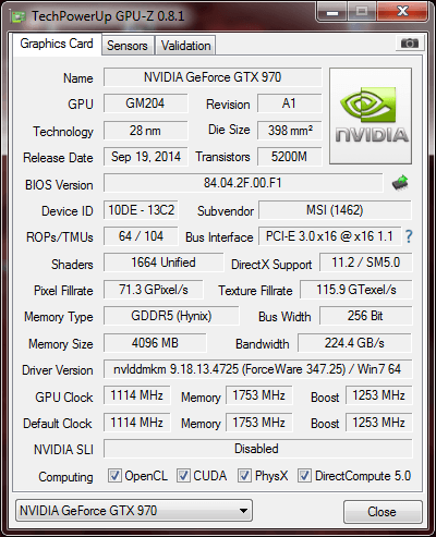

T'as de la Hynix? Parce que j'ai l'impression qu'elle s'overclocke beaucoup moins que la Samsung. Sur ma 970 qui avait de la Samsung, j'arrivais facile à OC la mémoire à 4000Mhz, alors que sur ma 980 qui a de la Hynix, je ne dépasse pas 3800Mhz.

creep's
Posté le 09-02-2015 à 13:05:44  profilanswer
salut :)
Comment détecte tu quel marque est la mémoire de nos 970 ? GPUz j'ai rien vu ( ou j'ai pas bien fouiller :p )
n°2383777
cleyt64
On my way !
Posté le 09-02-2015 à 13:13:30  profilanswer
creep's a écrit :
salut :)
Dans GPUZ 0.8.1    Memory size : GDDR5(Hynix)
