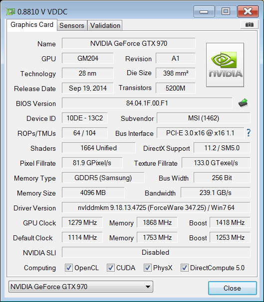

Donc voilà: je possède la classique 970 gaming de MSI que j'ai légèrement OC en gardant le voltage stock, ceci sans rencontrer de problème particulier...
http://gpuz.techpowerup.com/15/02/02/gva.png
1h de FurMark (via Kombustor)... Aucun souci!
J'essaye d'aller plus loin en augmentant la tension mais je n'obtient aucune stabilité! (même un petit +10Mhz fait planter le pilote en moins de 15 minutes!)

J'ai un autre aveu à faire: je sais OC un proco, mais c'est ma 1ère fois pour une CG... Et je remercie (grandement) d'avance ceux et celles qui me répondront avec un peu de recul... Et beaucoup d'indulgence!  :D
I5 4690K (stock) - ASUS Z97-A - GSKILL ARES 2x4GB DDR3 1600Mhz 8-8-8-24 - MSI GTX 970 Gaming - Kingston SSDNow V+200 120Go - WD Caviar Black SATA 3 1To 64 Mo
n°2382843

1) furmark ne sert absolument à rien pour vérifier la stabilité d'un oc. Utilises de VRAI outils. (3dmark firestrike, Unigine heaven par exemple.)
2) on ne peut pas augmenter la tension de la MSI Gaming. Je possède une 970 et mise à part par flash c'est pas possible.
3) quand tu parles de savoir oc un proco..  C'est récent ou vieux ?  Car par exemple oui je sais overclocker un proco mais ça date de la dfi nf4 ultra d et pas des carte mère ultra assisté :o
Bref oublie la case tension constante ça ne sert à rien. Pour overclocker ton gpu.  Tu monte par palier de 50mhz/25mhz et tu lance un bench type firestrike.  Si ça passe sans artefact.  Tu monte encore. Une fois la limite trouvée baisse de 10 et relance pour voir où est le max.
Une fois ça fait.  Remet ton gpu par défaut et fait de même pour la mémoire.  Une fois les deux stables trouvés.  Met ces fréquences et relance un test.  En général l'un fera des artefacts il faudra alors baisser sois là RAM sois le gpu.
Après ça bien sûr.  Test ingame.  Bf4 est pas mal dans son genre.
Si artefact tu baisses encore voilà. Pas compliqué et c'est la même procédure depuis des années :D
Cleyt : la hinyx ne monte pas autant que la samsung.
