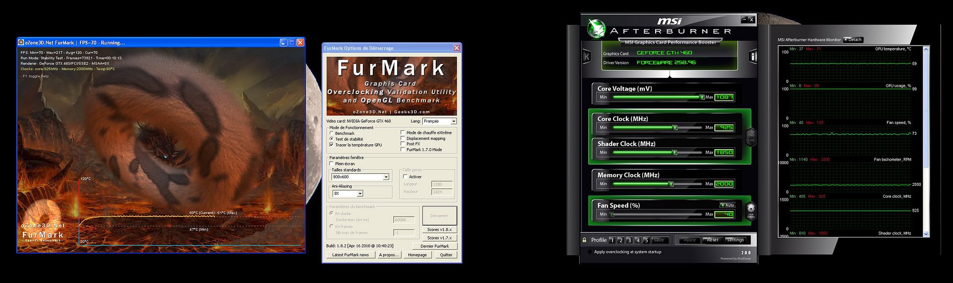

Petit ajout pour moi. Ça passe 10 minutes sous FurMark (à tester + longtemps) :
http://img.photobucket.com/albums/ [...] 460_02.jpg
Je n'ai pas de Rad sur mes VRM. Quelqu'un pourrait m'indiquer ou je peux m'en procurer et ou les installer ? Merci :)

Robbb
Posté le 19-09-2010 à 11:17:40  profilanswer
Salut !
Heu je débarque un peu dans le beau monde des GTX 460, alors ce que ma Gigabyte me fait en ce moment est peu être connu mais je trouve ça étrange. En essayant d'OC un peu avec une petite modif de voltage (1017mV pour 900mhz de Core) je lance un Furmark, et au bout de quelques secondes, hop gros freeze, et reprise derrière. Sauf que la fréquence du GPU est tombée à 405mhz, et ne semble pas vouloir en bouger !
Voici un screen illustrant bien le problème :
http://img829.imageshack.us/img829/7012/gpuwtf.th.jpg
C'est comme si il y avait une sécurité quelconque qui downclock tout ça dès que ça chauffe un peu !?
On voit sur les graphiques de gauche qu'il y a un freeze (utilisation du GPU tombe à 0) puis derrière le fréquence est dropée...
Message édité par Robbb le 19-09-2010 à 11:32:59
