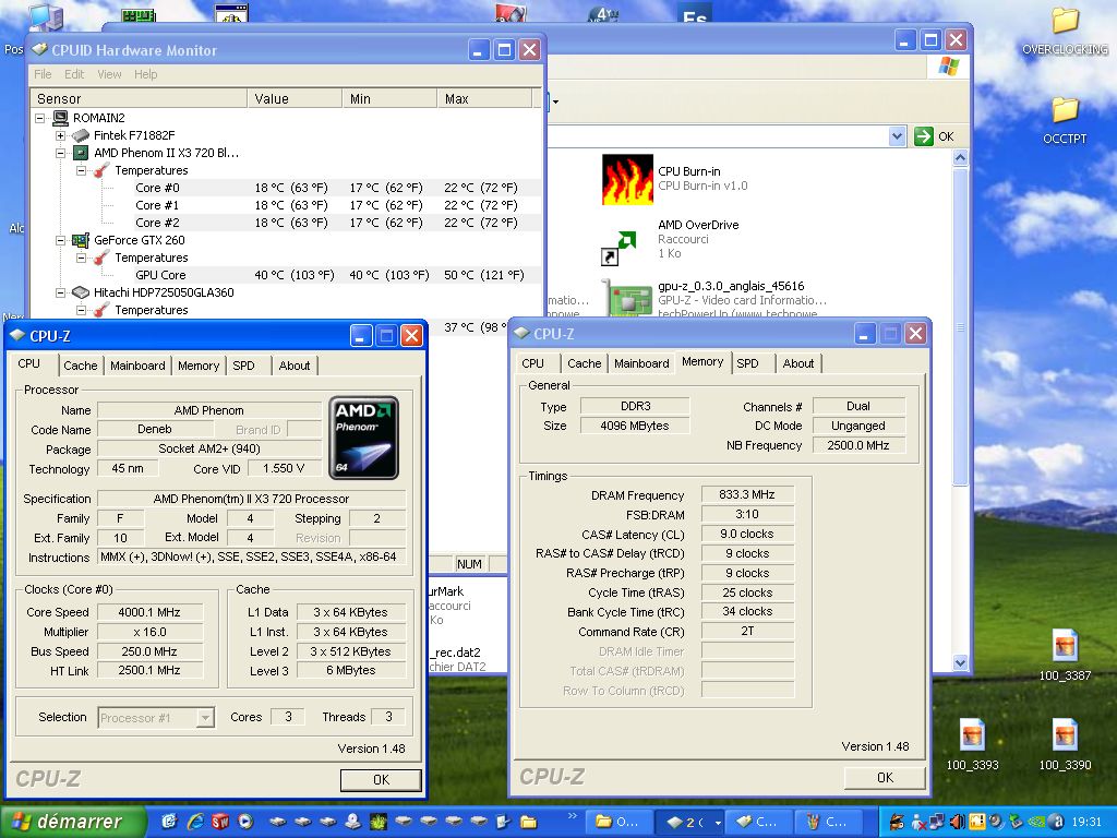

rom1 33
Posté le 15-10-2009 à 19:45:28  profilanswer
re-salut tout le monde
le froid étant arrivé je me suis remis a monter mon proc toujours plus haut  :pt1cable:
voila j'ai atteins les 4Ghz :love:
bon c'est pas du tout stable mais je suis bien content et j'ai ateint mon objectif  :D
http://img47.xooimage.com/files/8/6/9/cpu-z-4000-1427f0b.jpg
j'ai changé aussi le refroidissement j'ai rajouté un rad 360 en plus du 240ce qui m'aide aussi
n°1942177
http://img47.xooimage.com/files/8/ [...] 427f0b.jpg
Comment veux-tu etre stable avec un HTlink a 2500  :whistle:
D'ailleur, si quelqu'un a une info a ce propos pour régler ca dans le bios  :o  :o
Je suis paumé, au passage, phenomII 940 @ 15x240 htlink a 2160 [:mmmfff]

ben je le suis et même a 2.6Ghz d'ailleur
avec 1.5V
