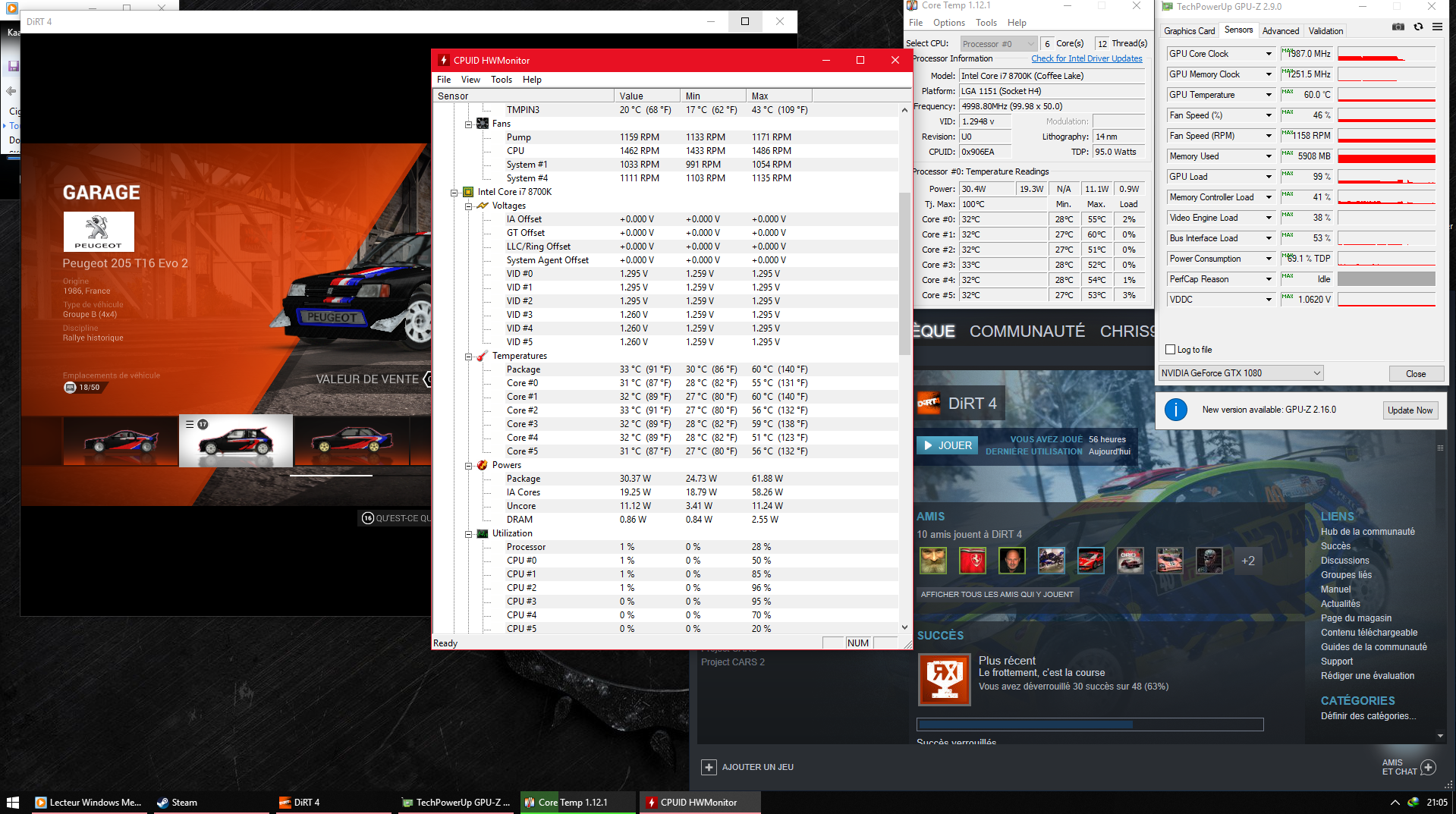

Sinon ouais tu peut bloquer ta pompe au max dans le bios, chose que j'ai faite et ça fait le job...
https://www.zupimages.net/up/19/05/htmn.png
Brancher sur cpu fan ma pompe, bloqué a 1500 rpm constant, le screen c'était après une session de 8h de dirt 4...
Setup / Delid CPU Intel 115* / 1200

Posté le 19-02-2019 à 18:02:02  profilanswer
moi je la laisse en auto (en fonction de la température comme les ventilo) mais je l arête pas sa réduis la durée de vie
tu as la carte graphique aussi sur ta pompe peut etre Chris-92 ?
en bas à droite pompe et ventilo aprés un demi heure de linpack (non delid vous me tentez...)
https://www.noelshack.com/2019-08-2 [...] ck30mn.png

disabled 93 a écrit :
Ah oui merde  :lol:
Moi je fais comme ca me semble le bon compromis pour du H24.
Après pour du bench la oui tu fixe le Vcore et tu vire les écos mais avoir un CPU OC a 5Ghz et 1.38v de Vcore quand tu es sur youtube.....
Idem pour moi, et franchement même avec fréquence / vcore fixe et sans les eco, j'ai de meilleurs températures que toi...
Au repos ok tu est en dessous ce qui est normal, mais en charge je suis en dessous...
https://www.zupimages.net/up/19/08/umki.png
Je plafone à 70 sous cinebench alors que toi 77 même avec delid.
Tout dépend des configs après.
Donc même si c'est pour aller sur youtube pas de soucis :)
Message édité par Chris-92 le 20-02-2019 à 11:22:40
