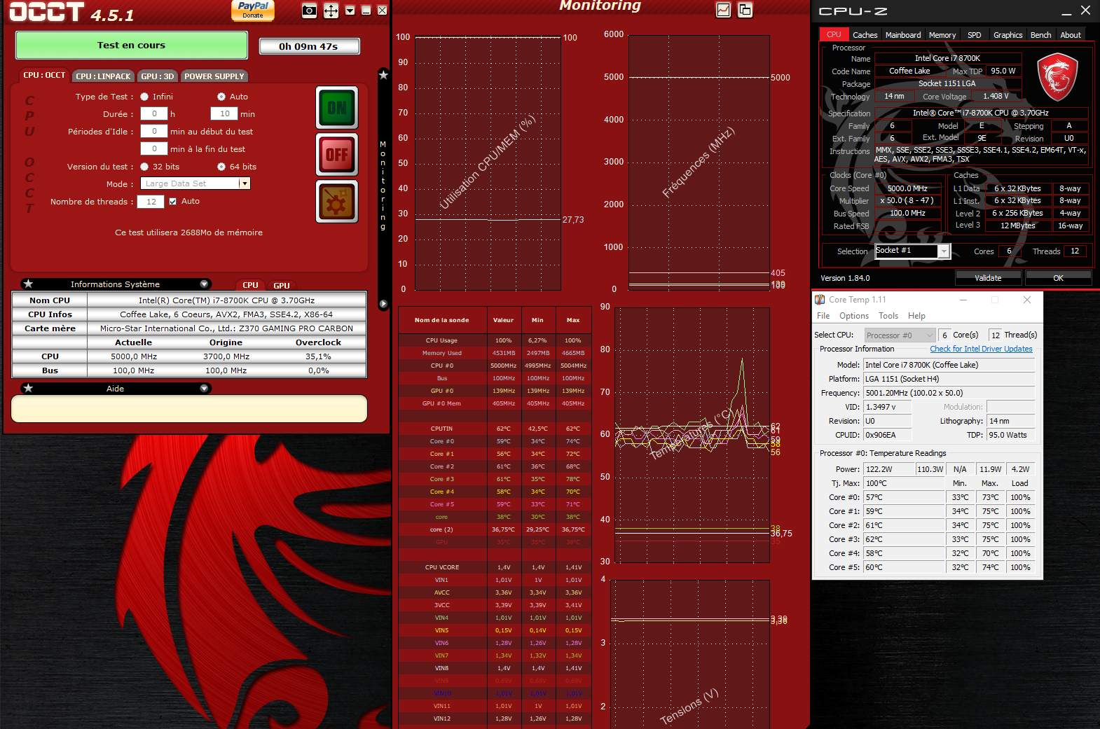

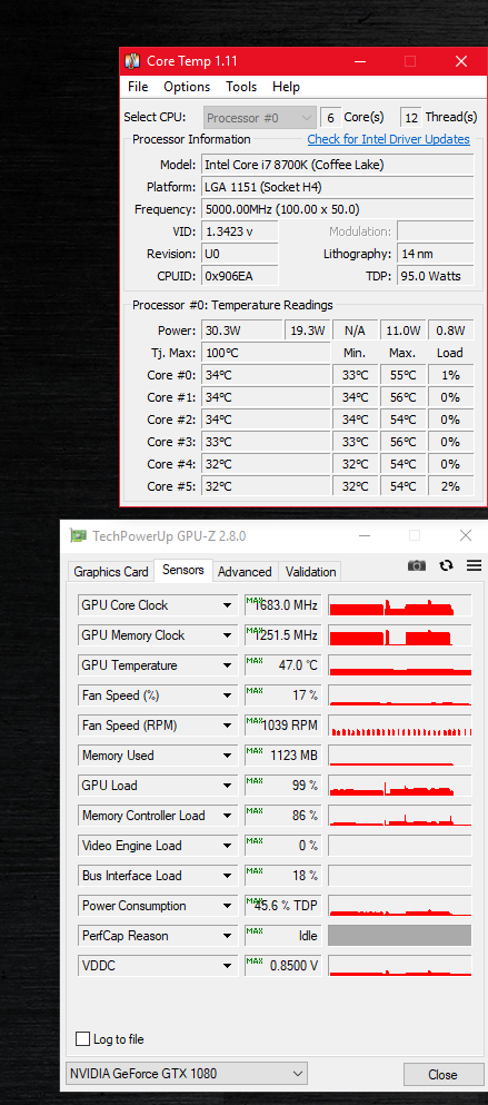

Après avoir monté la config, j'ai fait quelques test à stock, puis bloqué à 4.7, puis 5.0 pour 1.4v et la je me retrouve avec des temps dépassant les 80° !
https://www.zupimages.net/up/18/17/o35c.png
J'ai alors décider de delid le cpu histoire de pouvoir tenir les 5 ghz constant sans trop de chauffe... Le résultat est plutôt bon sur ce cpu, j'ai pu en faire une bonne trentaine depuis et cela varie selon le cpu...
Procédure complète du delid: https://forum.hardware.fr/hfr/Overc [...] 6825_1.htm

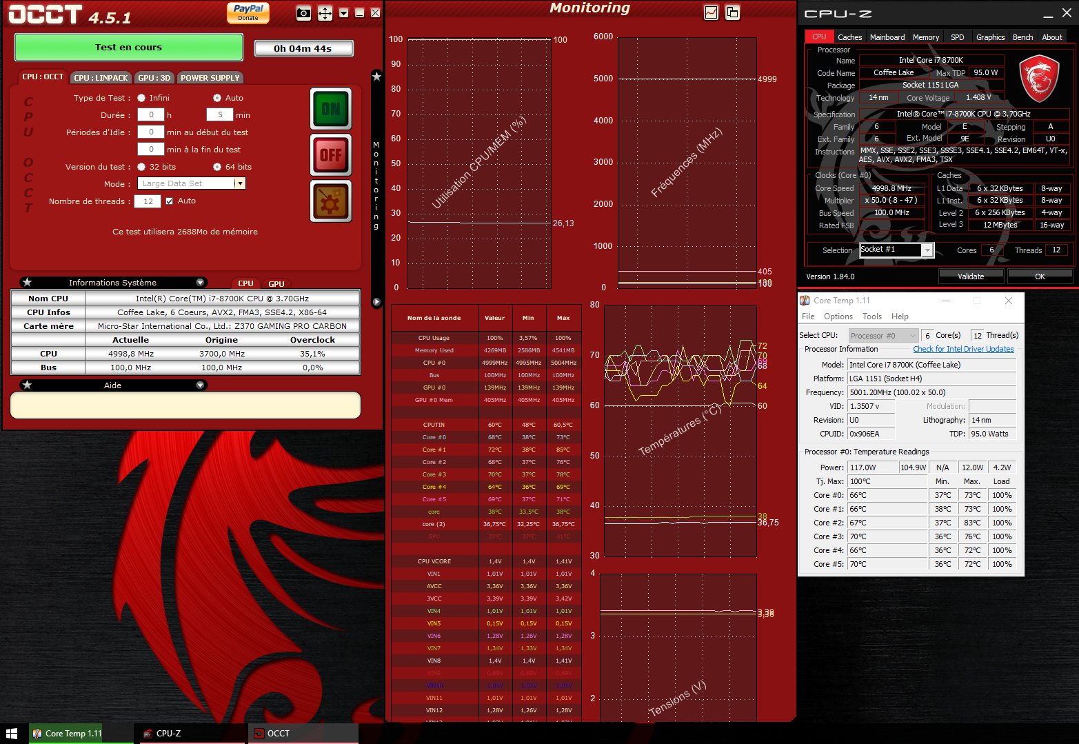

Bref voici le résultat suite au delid avec les mêmes reglages bios mais sur 10min de test !
https://www.zupimages.net/up/18/17/8qrh.png
J'ai essayer aussi en mode cpu linpack avec le avx, les résultats sont les mêmes ! Apparemment la dernière version d'occt prend en charge de base le support avx !

Bref voici ce que cela donne après quelques optimisations du bios...
https://www.zupimages.net/up/18/18/xv14.png
Ce qui est très correct, des petits pics à 70 max sur des test plus pousser de 20/30min...

Bon la pour le coup ce n'était pas un jeux gourmand, Grid Autosport ou Dragon Ball Fighterz je ne sait plus, mais même sur des jeux plus gourmands style Asseto Corsa, Project Cars 2 etc en full ultra 1080p les résultats sont les mêmes pour le cpu, seul le gpu chauffe un peut plus, la gtx 1080 est d'ailleur équipée de Thermal Grizzly Kryonaut, ce qui m'a permis de gagner 10° aussi en moyenne partout rapport à celle d'origine Nvidia...

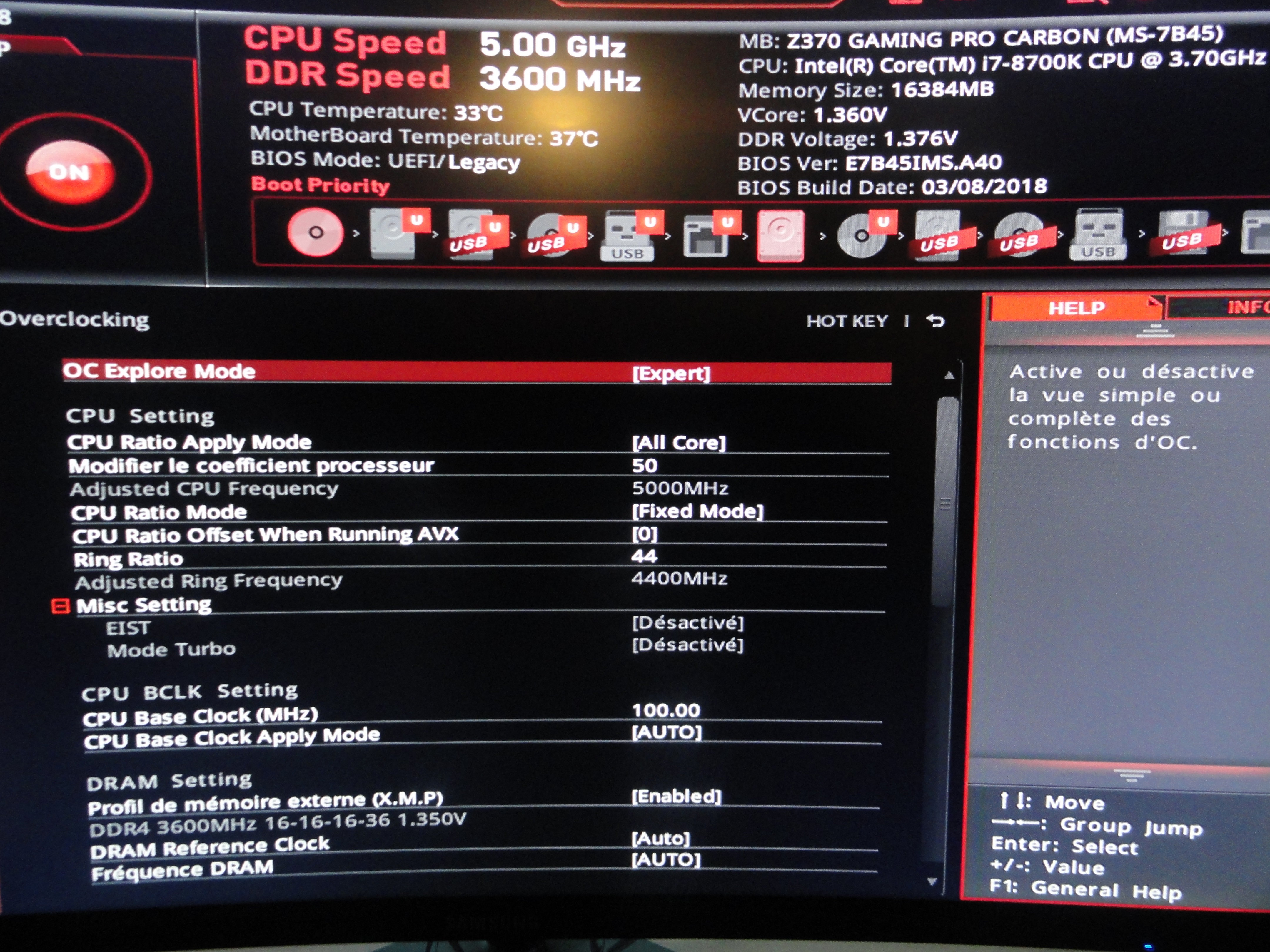

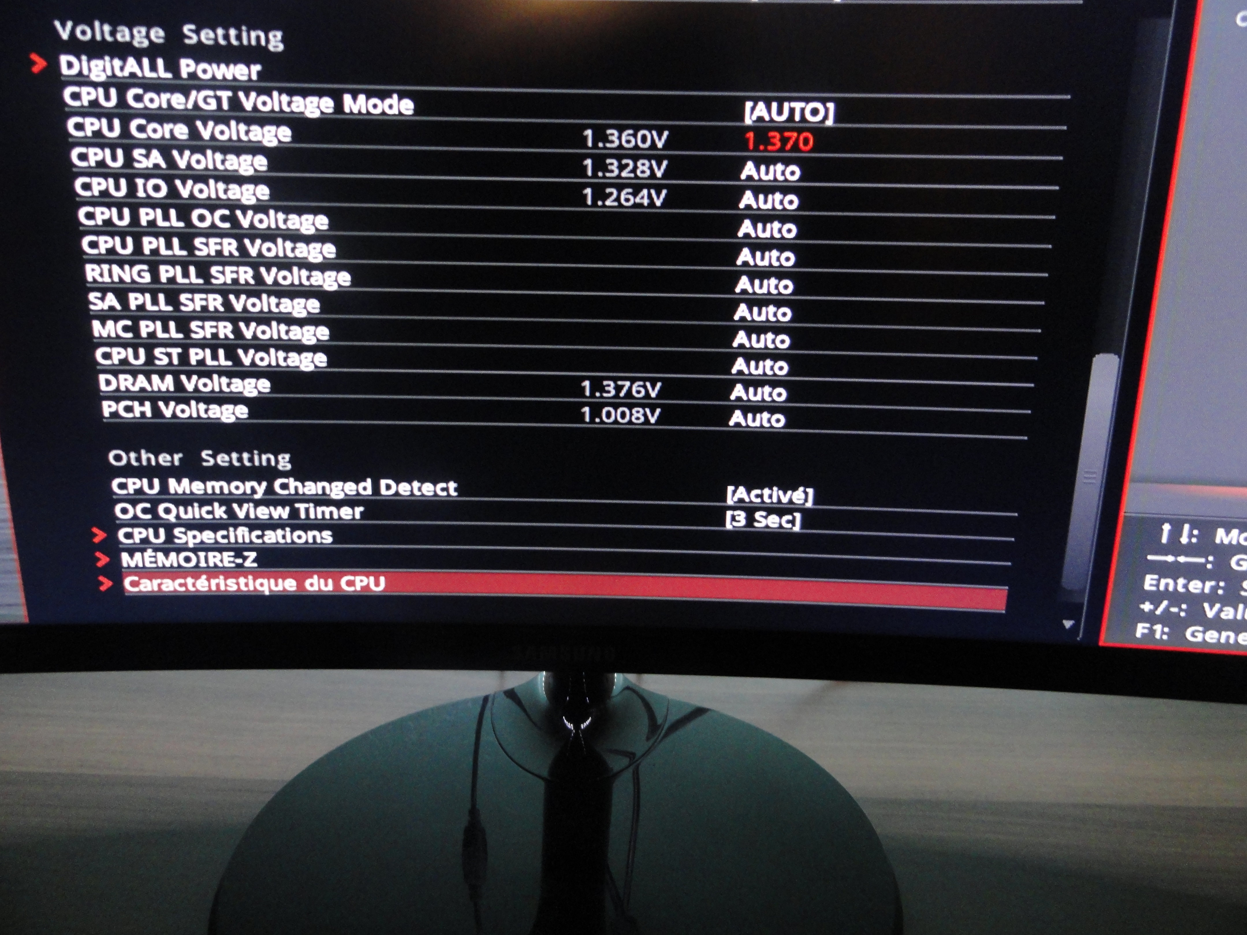

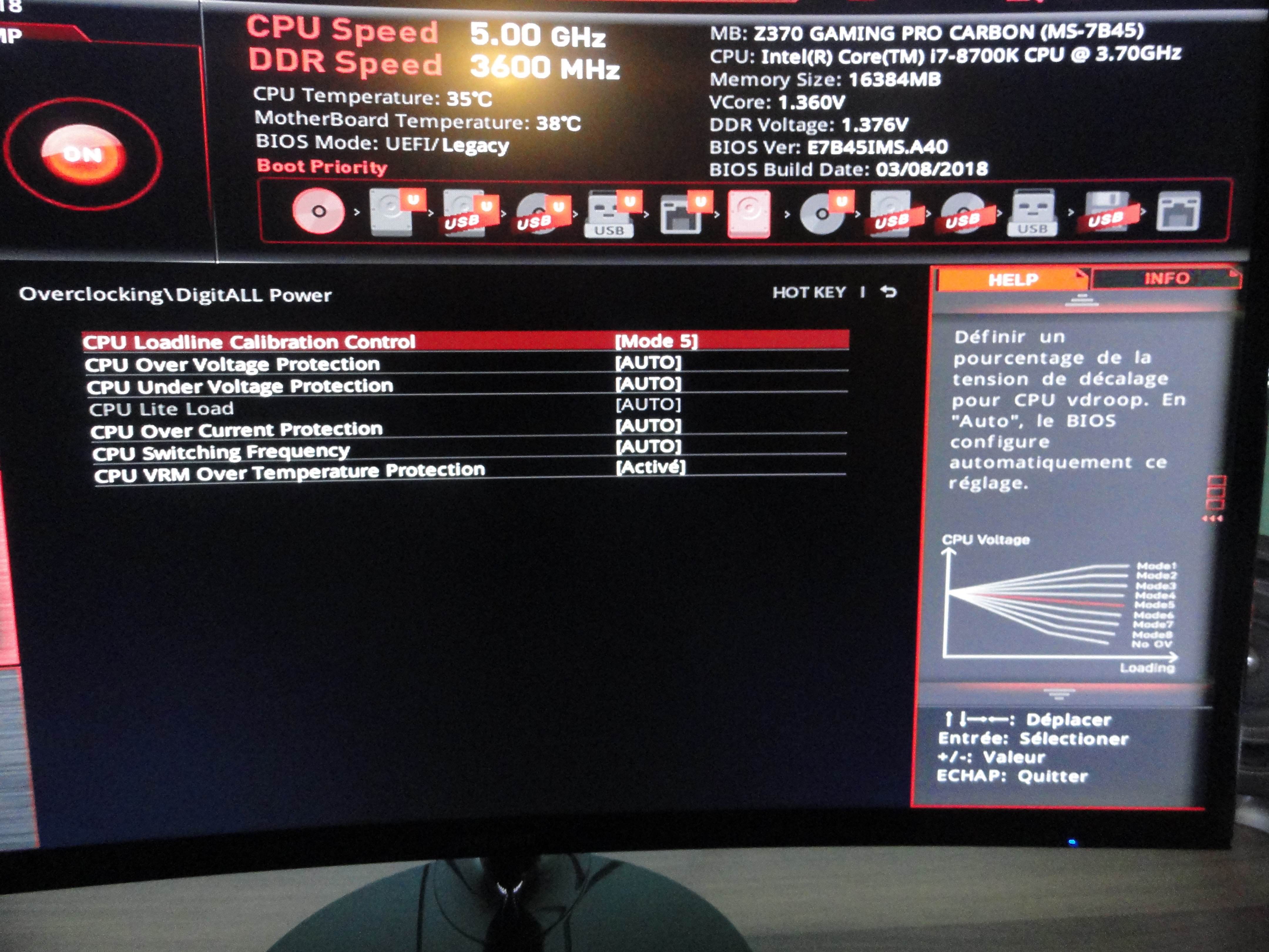

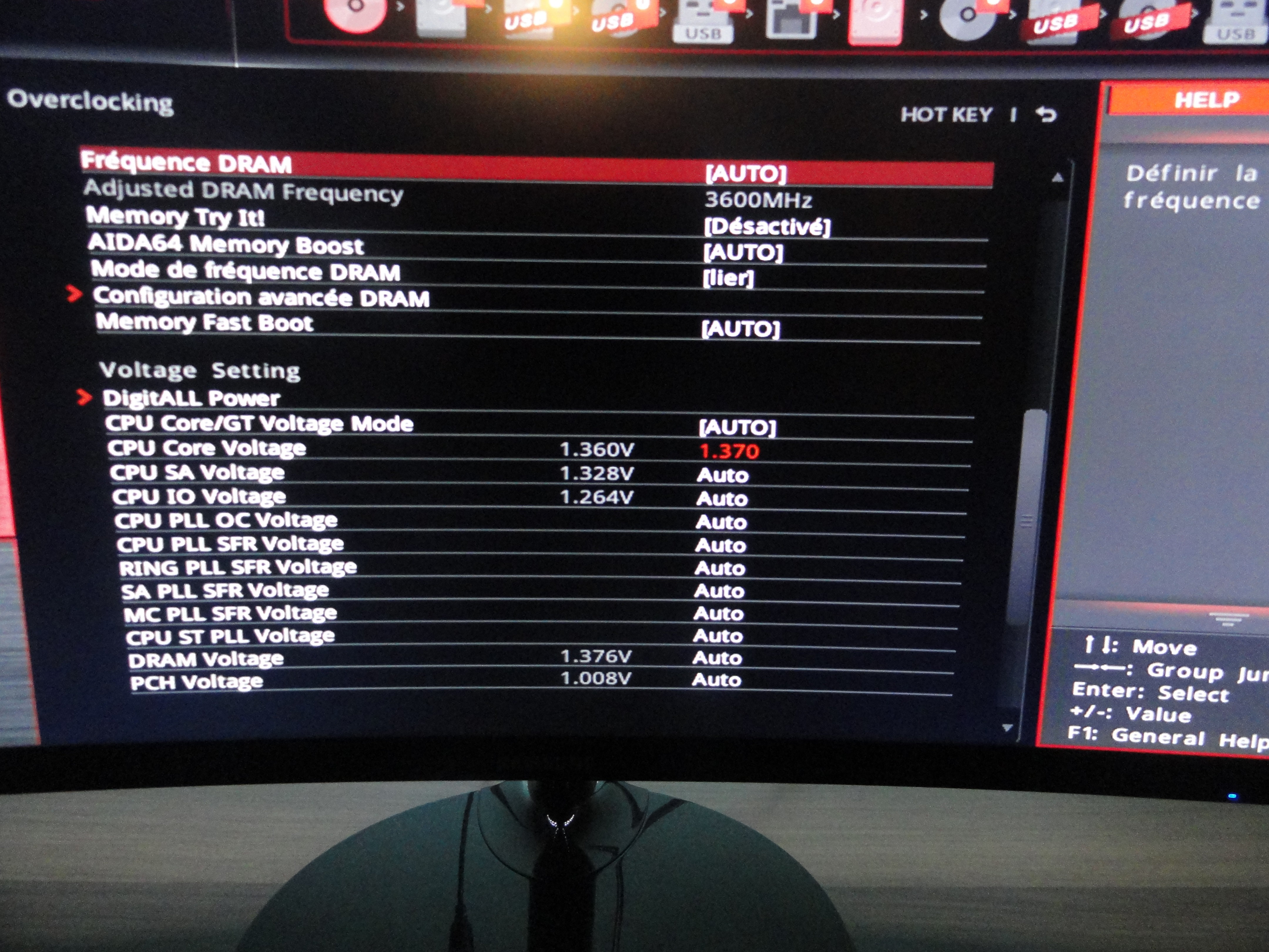

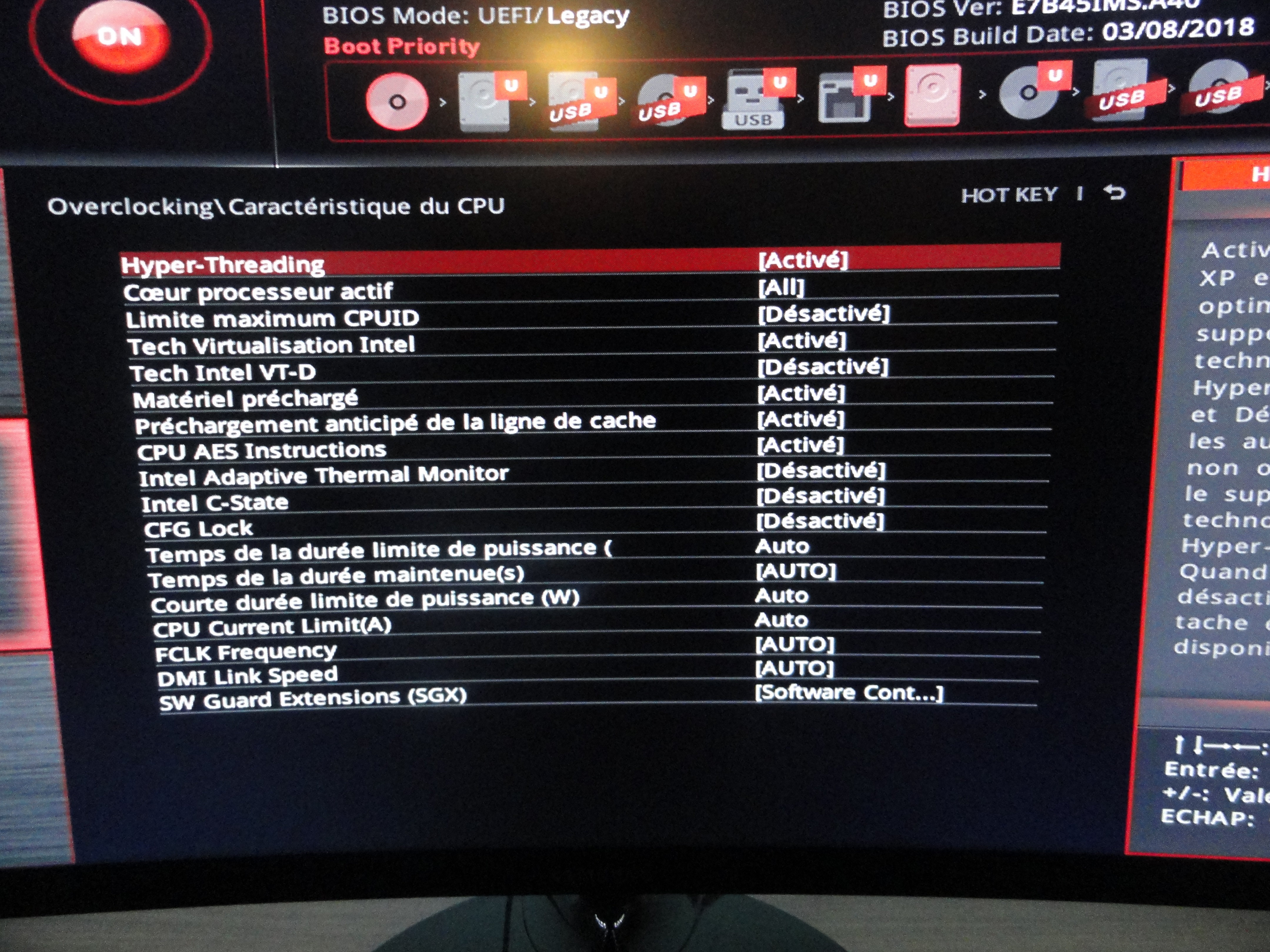

Voici mes réglages du bios:
https://www.zupimages.net/up/18/19/mtme.jpg
https://www.zupimages.net/up/18/19/qkbl.jpg
https://www.zupimages.net/up/18/19/d3q7.jpg
https://www.zupimages.net/up/18/19/n99n.jpg
https://www.zupimages.net/up/18/19/1kp0.jpg
Désolé pour le pavé à lire mais autant être précis de suite ^^

Bien exposé tout ça, dommage pour les 1.4V à 5 Ghz, tu aurais pu tomber sur un meilleur 8700K, la roulette russe :(. Après les températures sont correctes pour le voltage.
Personnellement, Je suis pas fan de OC au dessus de 1.35 V, après il faut voir à 4.9 Ghz à combien de Vcore tu es stable,le gain performance à 5 Ghz vs le Voltage à 4.9 Ghz est parfois ridicule.
Bon test à toi ;)

A vrai dire il est à 1.37 à l'heure actuelle mais le cpu load line calibration en mode 5, ca oscille entre 1.35 mini et 1.37 max...
Oui c'est vrai que ça ne change pas grand chose sur les perfs mais ce n'est pas le but rechercher non plus, c'est plus pour le fun et pour tenir les 5 ghz constant sur tout les coeurs sans trop de chauffe, ce qui est déjà le cas mais je cherche juste à optimiser encore un peut si possible...
Ma limite est 1.4v perso, sur la plupart de mes cpu, j'arrivé à leurs limites d'oc sous ce voltage...
J'ai même pas tester 5.1 ou 5.2, je voulais juste le fameux 5 ghz ^^
Merci quand même en tout cas.
