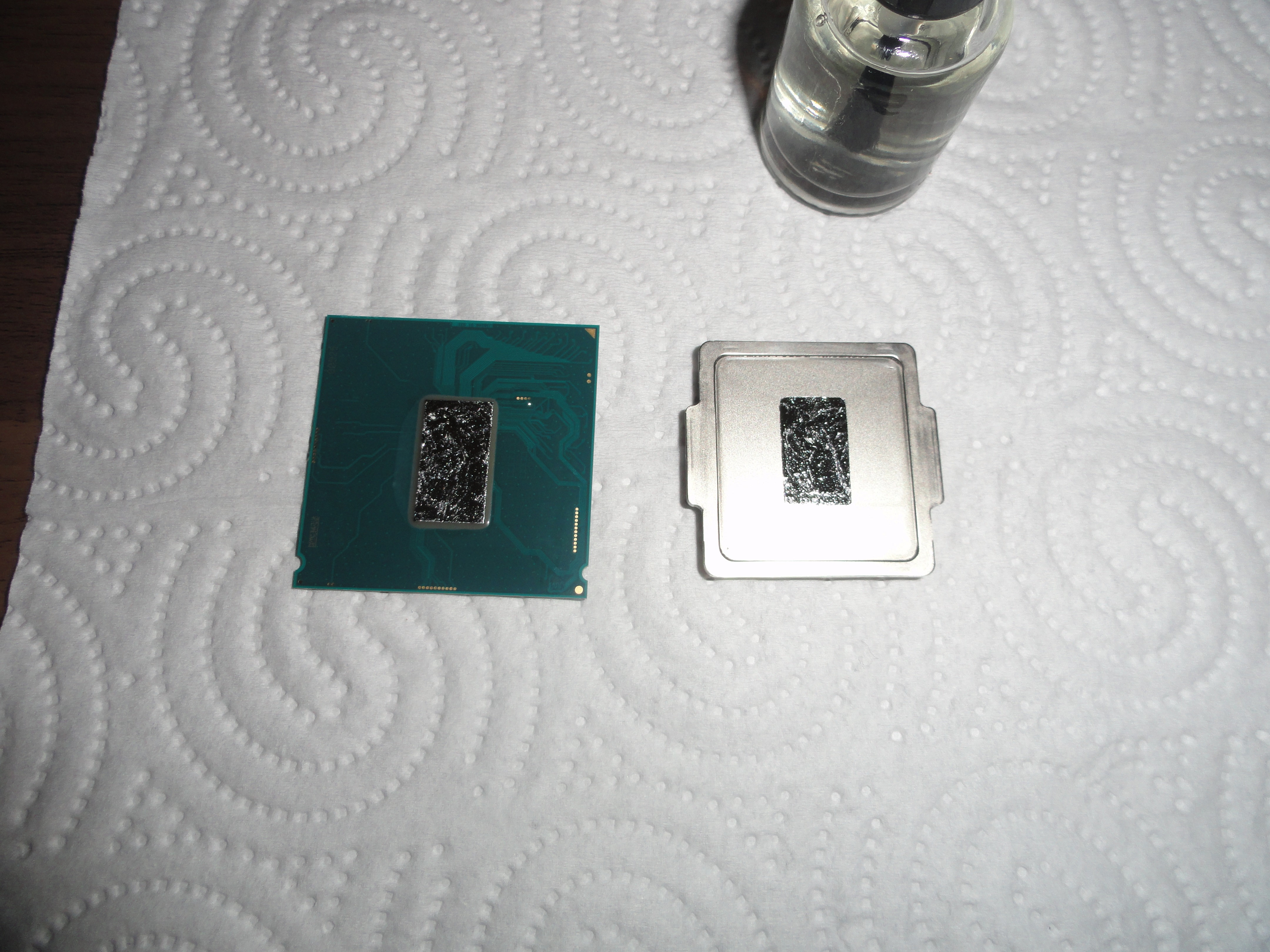

Posté le 04-01-2019 à 16:27:07  profilanswer
Oui c'est bien de protéger avec du scotch lors de l'application, je le fait aussi, mais il faut isoler ensuite, sinon quand tu recapsule le cpu et que l'ihs viens en pression contre le die, si tu as mis ne serais ce un peut trop de métal, il y a un risque que ça coule sur ces fameux condos, et la malheur...
https://www.zupimages.net/up/18/17/lco3.jpg
Regarde ici au pire, j'ai posté tout le delid complet détaillé etape par etape !
https://forum.hardware.fr/hfr/Overc [...] 6825_1.htm

n°2505612
Chris-92
Posté le 04-01-2019 à 16:47:44  profilanswer
Merci, après c'est comme tout, à force de pratiquer on s'améliore petit à petit...
Je te conseil de le re delid pour isoler les condos alors au cas ou, on ne sait jamais, le métal se nettoie facilement, j'ai du re delid mon 8700k pour lui appliquer son ihs tout en cuivre et aucun soucis... Avec de l'alcool menager à 70 comme fournis thermal grizzly fait amplement l'affaire.
J'espère pour toi que c'est un problème de ram et non de cpu en tout cas.
Sinon pour le métal sur l'ihs, j'ai pu en voir pas mal le faire de mon côté sur le net avant de me lancer la dedans moi aussi, et du fait que je met vraiment le stricte nécessaire pour éviter que ça déborde justement, il est préférable d'en mettre sur le die et l'ihs, si j'en met un peut trop je retire toujours le surplus.
Message édité par Chris-92 le 04-01-2019 à 16:50:30

Normalement la mise en sécu du proc ça fait OFF le PC direct.
Le proc est OC à 4.8 (contre 4.2 @stcok), le but du delid était entre autre de monter à 5.2.
Mais normalement avec le clear Cmos ça aurait du sauter.
n°2505644
lolo-1234
Posté le 04-01-2019 à 18:47:07  profilanswer
https://www.overclock.net/content/type/61/id/2939097/
condensateur abimé par un delid 7700K
