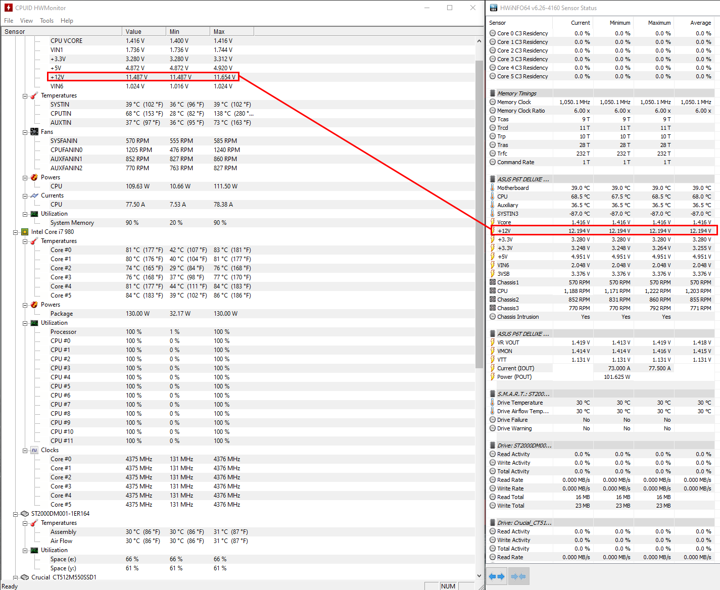

n°2542612
Posté le 31-07-2020 à 16:33:04  answer
C'est le contraire de ce que tu dis : c'est possible d'avoir plus de puissance qu'annoncé avant shunt
La marge de sécurité est plus haute justement pour soutenir la puissance marquée sur l'étiquette ...
Message édité par Profil supprimé le 31-07-2020 à 16:34:59
n°2542615
DayWalker ​II
Posté le 31-07-2020 à 17:02:31  profilanswer
Vous avez un peu raison tous les deux.
Neuve, de qualité et jusque la fin de sa garantie, une alimentation est censée fournir ce pour quoi elle est vendue. Donc si elle doit nominalement débiter 54A sur le 12V, ca doit être faisable jusqu'à la fin de sa garantie.
Le soucis, c'est que ce sont des alimentations à découpage : grosso modo, on "découpe" le 220V redressé à haute fréquence, ce qui nécessite des bobines et des capas pour lisser le signal. Ces alims, quand elles vieillissent, font que la tension lissée est de moins en moins "propre" et constante (Ripple résiduel, comme illustré dans la figure ci dessous), et surtout, plus on demande du courant, plus la tension se dégrade et "oscille" autour de sa valeur nominale (ie, le ripple augmente avec le courant délivré, et c'est normal). Autrement dit, à niveau de "perturbation" constante, avec le temps, il faut tirer de moins en moins de courant, sous peine de sortir de la gamme de stabilité de la carte mère quand elle convertit le 12V en plus basse tension.
https://www.irem.it/wp-content/uploads/2020/04/schema-ripple-IREM-FR.jpg
Le vieillissement des capas est très très bien connu en fonction du temps et de la température... (cf, les TV et écrans samsungs dont les alimentations tombaient en panne à peine passée la garantie). Bref, sur du matos de qualité, cette dégradation des performances n'est sensée poser soucis qu'après la période de garantie (qui monte jusque 10 ans pour certaines alims de marque)
Message édité par DayWalker II le 31-07-2020 à 17:03:40
