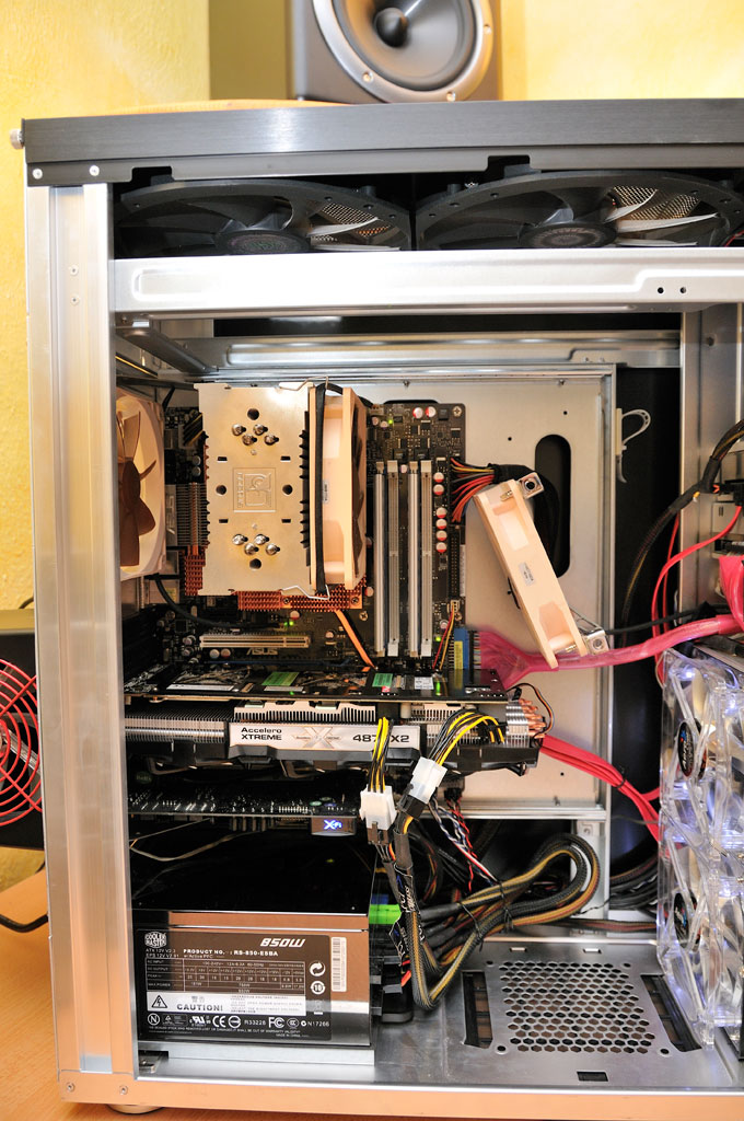

Bon je viens de reprendre le montage j'avais du sortir.
Je bute sur le backplate...:
La première vis ok.. des que j'essaie la vis d'en face en diago, ca tourne dans le vide...
J'ai viré les ressorts et je me suis débrouillé pour que le backplate soit plus ou moins plat.
Vous avez fait comment ?

en fait c'est les machins noirs qui gênent,
si je monte le backplate à l'envers (cote métal) pour tester, les 4 vis se vissent sans problème.
VICTOIRE J'AI RÉUSSI A EN MONTER UN.
J'sais même pas comment j'ai fais... j'suis aller boire un coca, en revenant ca se vissait haha
Au second :)
Message édité par lone le 29-06-2009 à 18:02:13

Le second j'ai reussi a le rentrer avec les ressorts et tout, juste en le rendant plat,
par contre, rien à faire pour la 4eme vis.. c'est grave si y'a que 3 vis sur 4 de vissé ?

Non, pas bien grave, j'en ai une qui est en l'air depuis le début et aucune différence entre les 2 gpu.

Bon voila j'lai monté y'a qq heures :
http://www.veiry.net/acceleropc2.jpg
Le silence est effectivement impressionnant.
Je regrette de ne pas avoir mis ma bonne pâte thermique Zalman sur les GPU, maintenant si je démonte, ca va me foutre tous les Pads en l'air.
Bon coté températures, je crois qu'on ne peu pas se comparer les uns aux autres, ca dépend des boitiers, de la température de la pièce, du soft qu'on utiliser pour burner la carte, etc...
Maintenant, je trouve que les VDDC chauffent énormément, en gros 10° de plus qu'avant.
Qui peut me montrer à quels composants sur la carte ca correspond exactement  ???
Avec Dawn of war II qui fait énormément chauffer les CG, l'un des VDCC est monté à 118° c'est quand même énorme.
n°1904282
Ryoushi
Posté le 29-06-2009 à 20:18:20  profilanswer
Bonne idée le noctua de biais pour souffler sur le dos de la cg^^
Pour les vdcc (vrm), la température monte très rapidement si tu oc le gpu.
Le truc c'est qu'elle n'est pas overclockée ma 4870x2 :)

Bonsoir,
Arctic reçu lundi, installation le soir même. Une Misère…, en fait le souci c’est que comme cité plus haut, il y a un mois j’ai changé tout les pad thermique d’origine par de la pate thermique, apparemment j’en avais mis trop ^^. J’ai mis plus d’une heure a tout nettoyer. Pour le reste, tout c’est bien passé, les deux croix je les ais revissés sans les ressorts et sans les caoutchoucs car je n’y arrivais pas. Pour l’insertion dans le boitier j’ai eut deux problèmes :
- Avec une tour  Antec PLUSVIEW 1000AMG-EU, le deuxième rack à disque dur empêche tout simplement la carte de passer.
- Sur une Carte Mère ASUSTeK P5W DH Deluxe ( Port PCie 1.0 je sais…) les ports Serial ata 1 2 3 sont inaccessibles en effet une fois connecté la fiche et la base du câble viennent se glisser dans le troisième ventilo de l’arctic.
Passons au perf, dans les mêmes conditions citées plus haut bien entendu.
- 38° au repos Ventilo à 45%, bizarrement c’est désormais le GPU1 qui est plus chaud de deux trois degrés que le GPU0.   Les VRM 53°.
- 54° après 2 heures de sacred2 intense Ventilo à 100%. Les VRM 64°.  La carte n'est pas OC, et la pièce toujours aussi chaude ^^
http://nsa07.casimages.com/img/2009/06/30/09063008462156294.jpg
http://nsa07.casimages.com/img/2009/06/30/09063008513249351.jpg
http://nsa07.casimages.com/img/2009/06/30/090630085205554639.jpg
http://nsa08.casimages.com/img/2009/06/30/090630085239428095.jpg
http://nsa07.casimages.com/img/2009/06/30/090630085321844917.jpg
http://nsa08.casimages.com/img/2009/06/30/090630085337883909.jpg
Conclusion, bah super content… mes oreilles sont aux anges.
